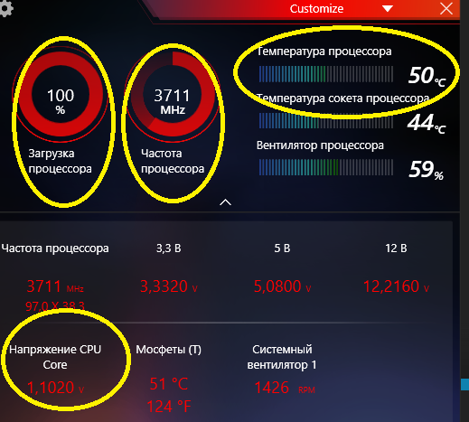

Сейчас все ок. Урезал по питанию и греться стал ниже 50и.

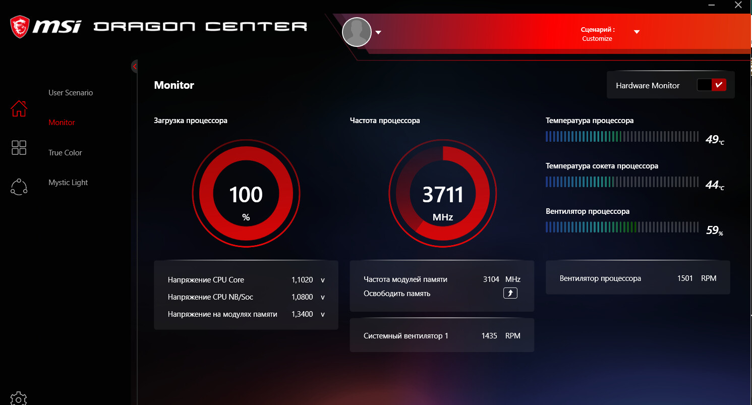

На днях купил проц Ryzen 7 5700X. Начитался обзоров и сразу выставил в биосе функцию Precision Boost Override. Процессор стал совершенно не по-детски греться (в майнинге), до 95C. Мне это не понравилось и вернул в стоковое состояние. Теперь греется слабо, 65-66, но дает всего около 7000 h/s. Судя по отзывам это мало. Тут кто то писал, что он может давать до 10000 х/с. Интересно, что я делаю не так? :thinking:
Еще вот такое соображение. Собрал тут новый комп, но старый че то жалко продавать за бесценок. Всё таки он еще довольно мощный (видюха Rx 6800XT). Поэтому думаю оставить и будет просто два компа. Например, на одном играю, а второй майнит. Потому что когда один комп, нельзя одновременно играть и добывать. Вечное противоречие. :worried: Единственное НО - два компа включать наверное придется ночью, когда эл-во дешевое (3-тарифный счетчик).

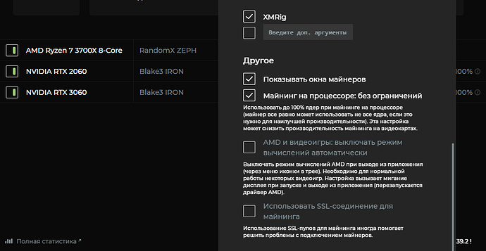

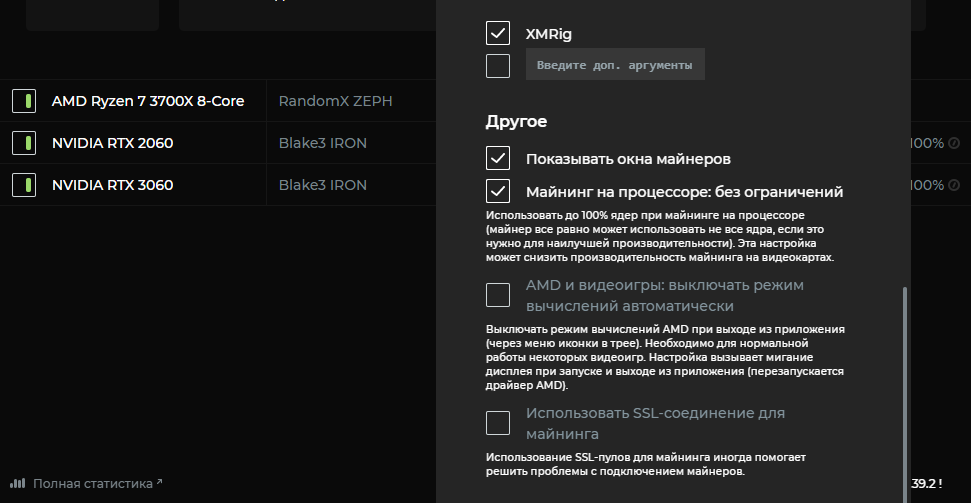

Включить, если что майнинг на процессоре без ограничений, на скрине галочка.
Если у вас память частота не 3200, а больше или меньше, то в биос выставите, если можно частоту 3200, с ней больше должно быть. Частоту проца побольше выставите и Убавить напряжение на процессор на сколько это возможно ( снизится температура проца, хеш не пострадает). У меня на R7 3700х так стоит, дает до 8400 хеш. А 10000 хеш, это уже околоидеальная настройка всего и вся.

Спасибо, попробую. Только я не понял, что за прога на первом скрине.
Я еще сам лоханулся. Забыл подключить корпусный 20-сантиметровый кулер, который сверху обдувает процессор и видеокарту. Он наверняка что-нибудь да даёт. Сейчас конечно с ним система похолоднее.)

Но на первом скрине это какие то настройки специально для майнинга. :person_shrugging:

Я не знаю где их смотреть.
Нет, я про майнинг на процессоре без ограничений. Где галочку поставить. Это какая то другая прога.

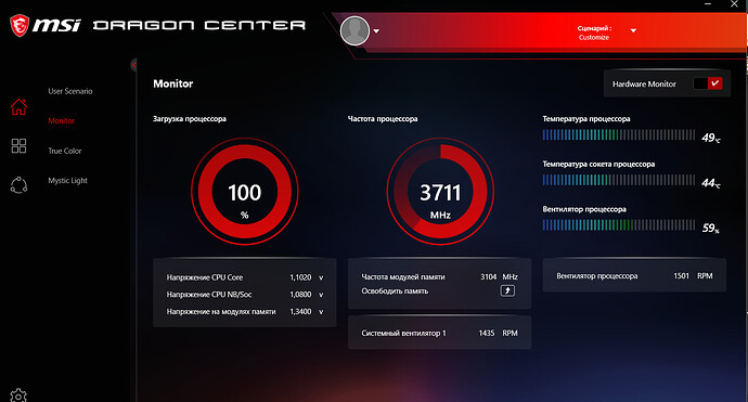

MSI Dragon это что то наподобие утилиты Райзен мастер.
