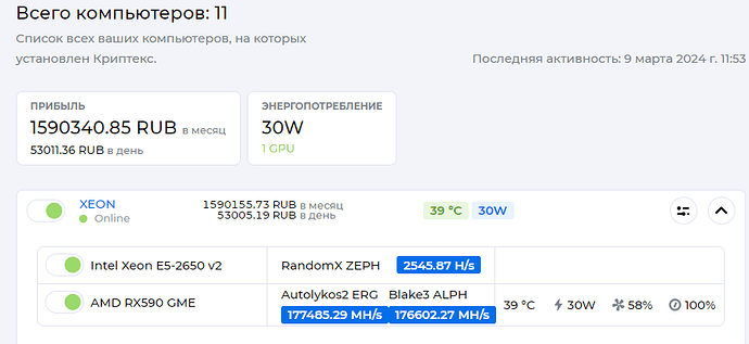

Если всё нормально будет - могу 2670v2 свой по минимкльной цене отдать - мой экземпляр 108-ую шину держит при напряжении питания 0,968 v - отдача на зефире - 4300-4400 H|s

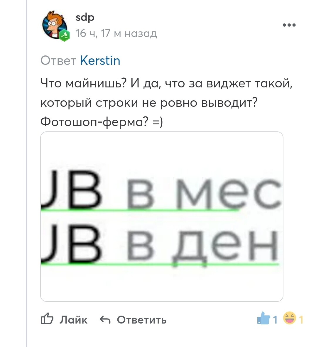

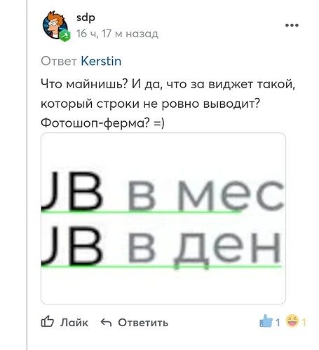

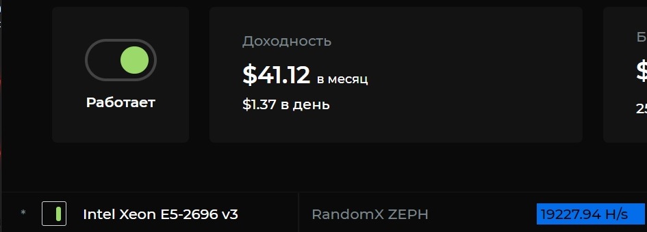

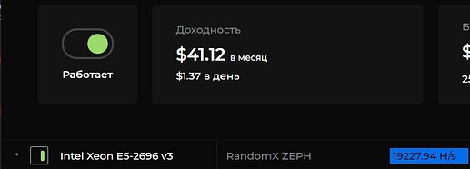

Скинул свой скрин, люди сказали что Фотошоп.
:slight_smile:
А у вас какая материка ? Прикольно. Напишите потом как по приросту показателей получится. И если будете продавать старый проц - тоже напишите)
70к пробиваем :rocket: ой чую, ой
Молнию нарисуйте, что курс растет :point_up::joy::boom:
3 лайка
Мда, надо постучать дизайнеру по голове фотошопом…

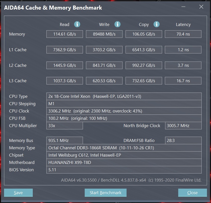

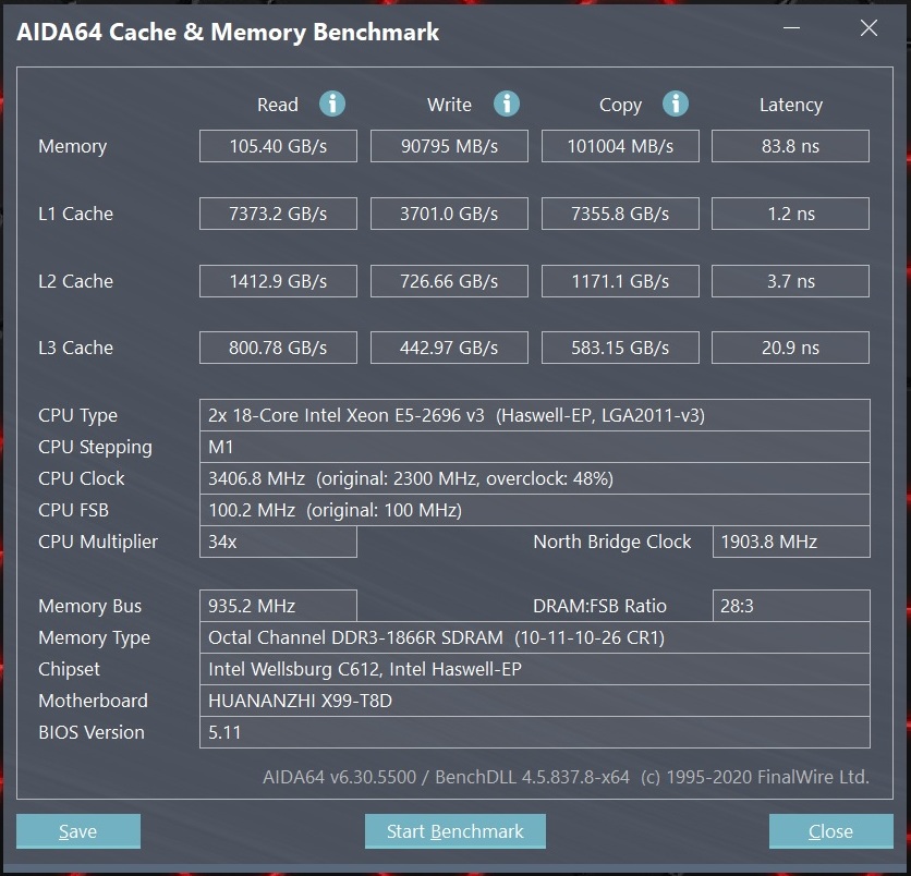

На рандоме ведь важен Л3 и его скорость и пропускная способность памяти… Поковырялся я в настройках своего ведерка(которое мне казалось уже настроенным) и вот что получилось.
Было
Стало
Про камни я говорил, что 17500-18000 выдают. А теперь могут вот так)
Если наберем 1000 лайков, мооожет быыыть я расскажу как так сделать :rofl:
Актуально для владельцев двухголовых монстров и камней 26хх. Для v3 точно(если есть соответствующая настройка в биос), для v2 не уверен, но по идее должно получиться.

В общем, в настройках QPI в биос, ищем COD или Cluster-On-Die. Если выключено или на авто, то включаем. Получаем красивые цифры в аиде и прирост хэшей в майнинге. Но стабильность майнинга под вопросом. Тестирую пока что.
Для игр эта хрень не подходит - погонял бенч 2077, фпс снизился на пару кадров всего, но картинка ппц рваная. Даже вертикалка не спасает. Плюс после первого прогона бенча, комп еще и повис наглухо.
Вот как то так. Никого не призываю экспериментировать. Всё делаете на свой страх и риск.

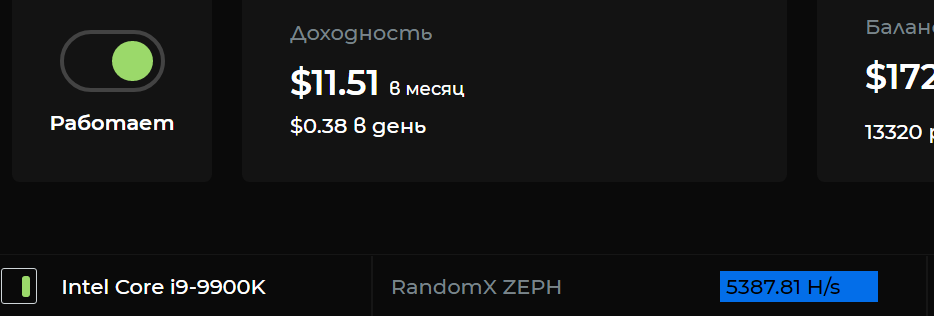

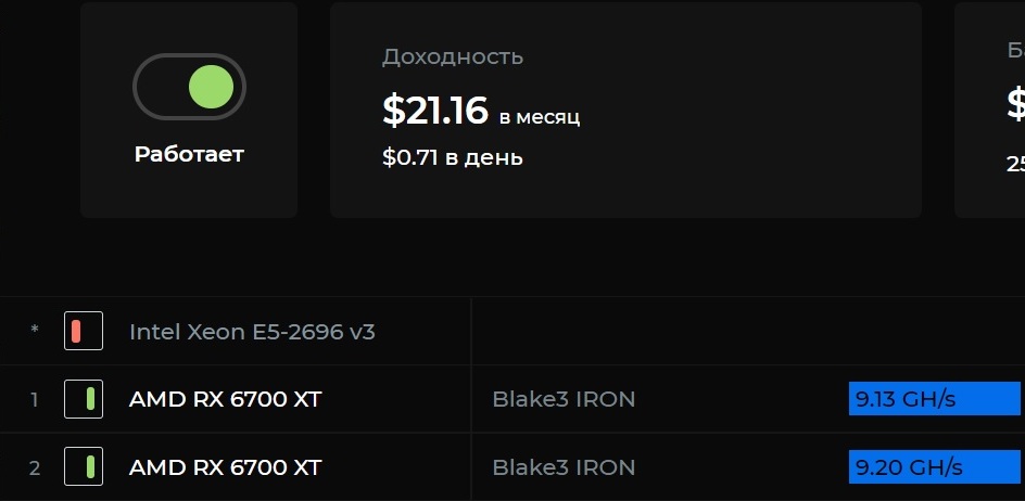

А вот что получу с рыбы.
И какой смысл?

Все верно. В Xeon 3-ей версии изменился принцип работы кольцевых шин
Но, увы, это работает только в многопроцессорных схемах.
