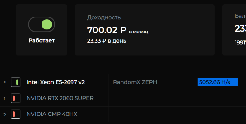

Итак, господа, получил я свой “камушек”. :slight_smile:
Xeon E5 2697v2 - 12/24, кэш3 - 30Мб, заявленное энергопотребление - до 130Вт.

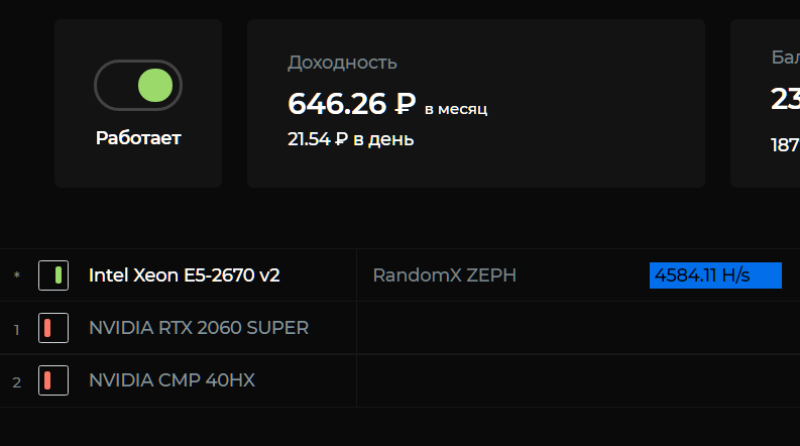

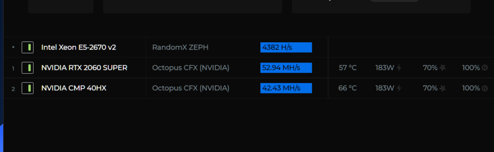

Был у меня до этого 2670v2, 10/20, кэш3 - 25Мб, энергопотребление -до 115 Вт. Трудился он у меня в небольшом разгоне на 108-ой шине.

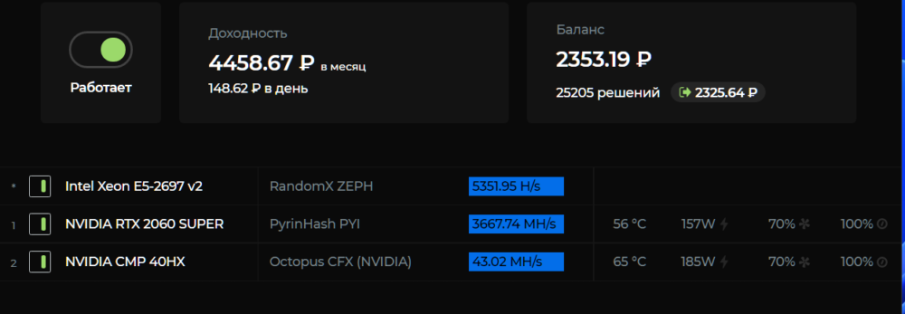

Практически это выглядело вот так:
Максимальная отдача - при откюченных ВК:
Лопал он при этом 92-93 Вт.
Без разгона было 4200 при 85 Вт.
2697v2 приехал в неплохом состоянии, крышка чистая, без царапин.
Текстолит по краям грязноват, но легко оттёрся спиртом.
Встал, как родной. :slight_smile:
Перед установкой я, естественно, сбросил БИОС на дефолт.

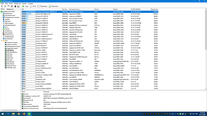

Итак, сток - частота процессора 3000, память 1600. Это - для владельцев китайских плат. Потребление процессора в майнинге, если верить АИДЕ - 95-97 Вт.
Разгон начал с тех же 108 - процессор 3180, память 2015 - 5 минут стресса АИДЫ - полёт нормальный.
Поднял до 110 - частота процессора 3300, память 2050 - 5 минут стресс-тест АИДЫ - полёт нормальный.
Для пущей верности - Бордерлэндс 3 - через 15 минут - вис и перезагрузка.
Сбросил шину до 109, напряжение питания процессора - Авто, питание на шину 1,05 v, память 2035, тайминги 10-11-10-30, питание 1.635 v. Полчаса играл в Борду - висов нет, включил параллельно Криптекс. майнинг на процессоре и второй видеокарте - ещё полчаса параллельной игры. ФПС, конечно, просел до 50-60, но лагов и подвисаний в игре не было. висов иперезагрузок тоже.
Максимальная нагрузка процессора в ОЭД доходила до 75%, потребление - до 109 Вт.
Скриншоты - только процессор:
Вместе с видеокартами:
Потребление - 105-106 Вт по АИДЕ.
Всё! :slight_smile:

Почему Криптекс периодически сбрасывает мою 2060S c PYI на CFX?!
Разница в доходе - 600 рублей!

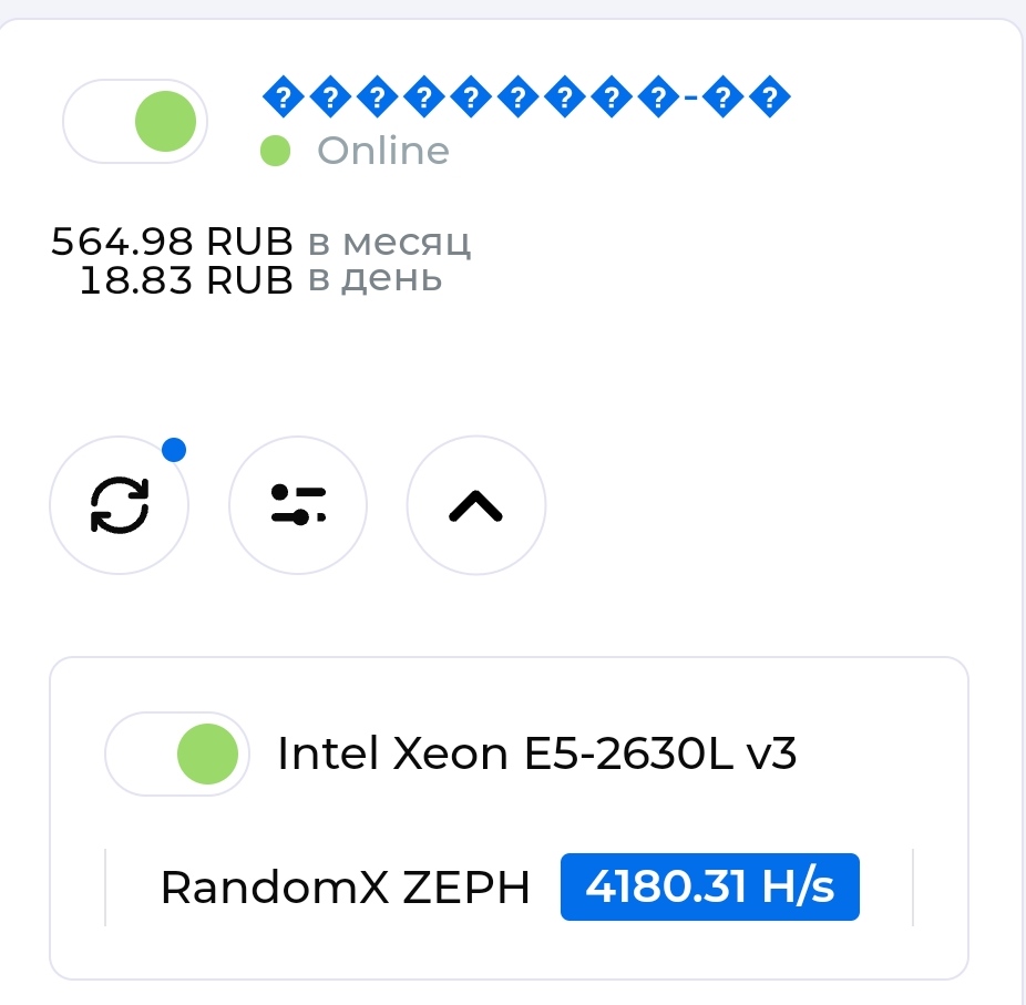

Мой память больше 1800 мгц отказывается брать. Хоть и ддр4. Наверное выше не разогнать. Проц зион начального уровня. Ещё и с приставкой L - тобиш энергосберегающий. Кстати, жрёт 64 вт.

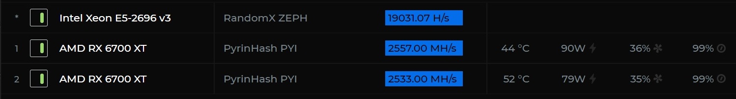

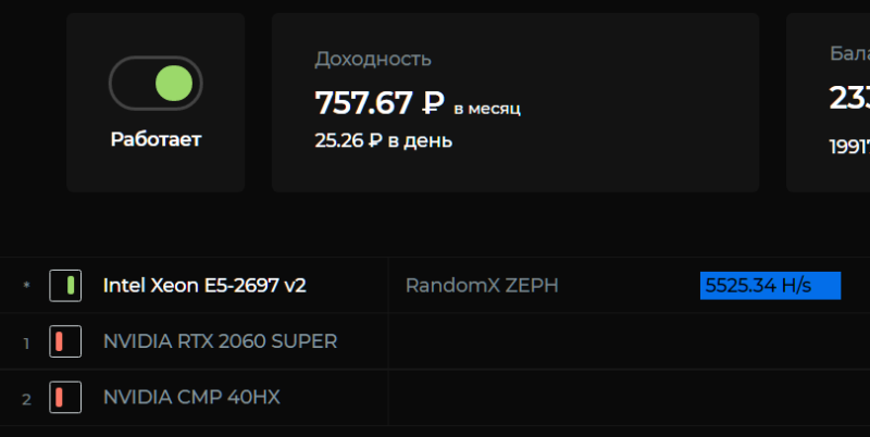

Всё логично - 18 ядер - в 1,5 раза больше, чем 12 + 45 Мб кэша + обновлённый техпроцесс.
9500 H/s с процессора - лучше, чем Ryzen 5 7600. :slight_smile:

2630lv3 не поддерживает оперативную память выше 1800, тут никак не разогнать
Да ладно!
На нормальной МП - запросто.
Первое поколение Зионов официально DDR3 1600 поддерживало - кого это останавливало?

Думаю уже и так максимум выжал - даже тут такого результата нет :slight_smile:
https://xmrig.com/benchmark?cpu=Intel(R)+Xeon(R)+CPU+E5-2696+v3+%40+2.30GHz

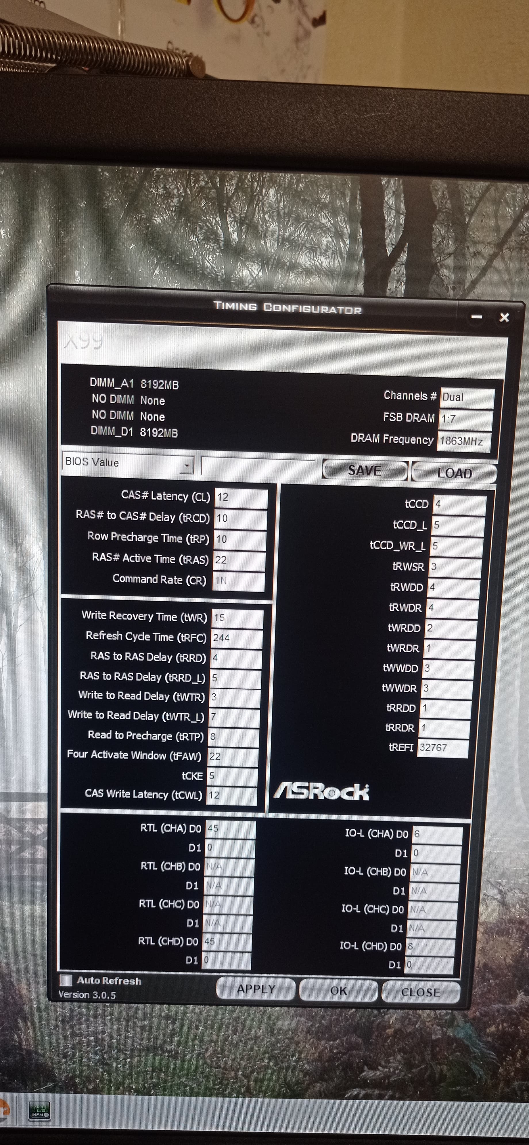

Мама китайская, шилась под анлок турбобуст, с понижением напряжения, насколько хватало стабильности.
Тайминги ужаты из под винды.
Тайминг tREFI очень важен для разгона. Это цикличность перезаряда ячеек. Его надо не ужимать, а удлинять. У меня выкручен на максимум.
Программа ASRock timing configurator.
Если работает и не виснет - это не значит что всё хорошо. Отслеживайте ошибки и устраняйте.
Win+R - Eventvwr - Журналы Windows - Система.
На китайке на 2011 v3 такой фокус не пройдёт?
