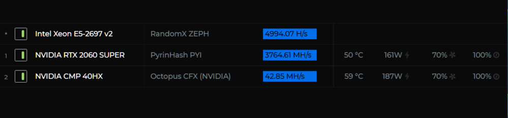

Всё гораздо хуже - тот наглый разгон +175 по ядру и +850 по памяти - на Пирине оказался “слишком” - через какое-то время вылетал драйвер видеокарты и майнинг перезапускался на другом алгоритме. Пришлось сбросить 5 с ядра и 50 с памяти - сегодня весь день - полёт нормальный.
Причина непонятна - другие крипты майнятся нормально при таком разгоне при большем потреблении ВК - до 180+ Вт, на пирине потребление не поднималось выше 172 Вт - а были вылеты.

И, кстати, с нулевой или минусовой памятью PYI выше 3700 - не поднимается, а при +800 - даёт в диапазоне 3800-3850. :slight_smile:

Аргументы для RTX 2060 Super под PYI
--cclock 150 --lock-cclock 1550 --lock-mclock 810 --fan-control 50
Повышая cclock – снижаете потребление и снижаете хешрейт
Повышая lock-cclock – повышаете потребление и повышаете хешрейт
Комбинируя эти 2 показателя играетесь потребление/хешрейт
В вашем случае будет сложно, так как вторая карта майнит CFX
На отдельные алгоритмы в одном майнере не укажите.
И то и другое майнит ригель?
Ага. В вашем случае, и при текущих имеющихся настройках Криптекса – реализуемо только майнингом напрямую, через батник.
Меня устраивает --cclock 160 на обеих ВК, память на CMP40 под CFX я афтербёрнером подтяну.
