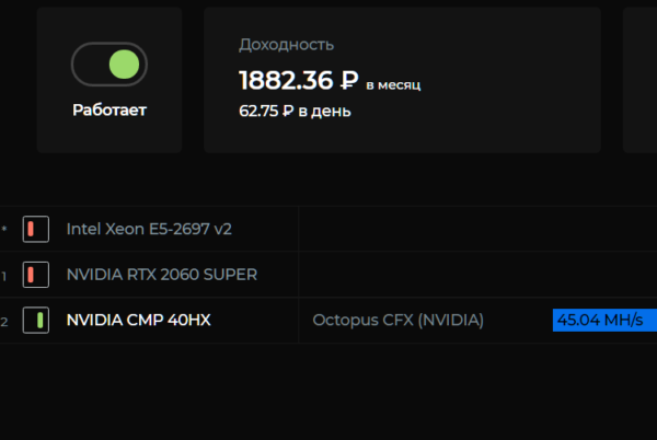

Слушайте, ну это просто издевательство какое-то!
В таблице лучших видеокарт для CMP40HX указана доходность на CFX - 46,5 Mh/s
У меня на полностью “распущенном” поверлимите карта с трудом добирается до 45 Mh/s - жрёт при этом аж 220 Вт!
Разгон по ядру более 160 и памяти более 600 никаких видимых изменений не приносит.
В чём может быть подвох?
смр40
Кто юзает или юзал CMP40HX - отзовитесь!
Может вам просто не повезло с картой. Многое зависит от чипов памяти.
Ситуация как с картами GTX 1660 Super на Ethash алгоритмах.
Micron едва 28-30 Mhs выжимали при максимальном разгоне, Hynix при отрицательном разгоне -502 по памяти брали 31.5 Mhs, Samsung могли до 33 разгоняться.
Вот вам разброс до 5 Mhs в пределах одной модели.
