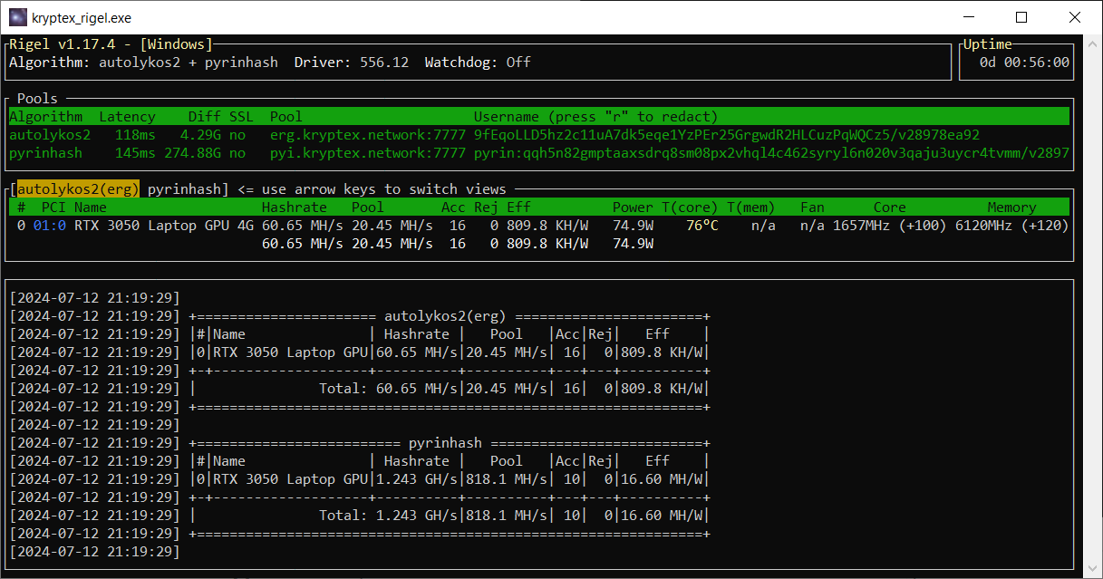

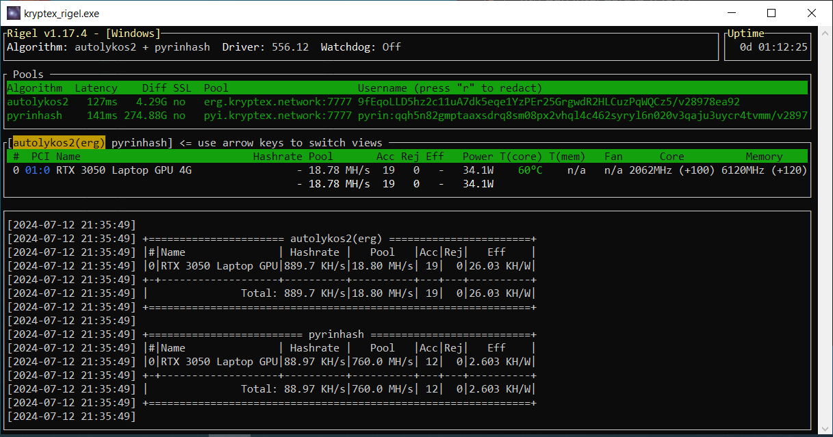

Решил потестить ноут, поставил криптекс и через 4 минуты майнинга хэшрейт падает до нулей, и через минут 10 снова поднимается. С чем может быть связано? Знаю что на алгоритме монеты ERGO возможна просадка хэшрейта, но не до нулей же.
Предположу, что если ноутбук, то, возможно, какой-нибудь режим экономичного энергопотребления стоит, ну и плюс, может драйвер чудит.
Режим как раз ТУРБО стоит и в драйверах установлено максимальная производительность. В общем, поставил как на компе 528.49 драйвер и теперь вообще дуалы проверку не прошли. Копает чейчас CLORE стабильно. Я так понял DAG файл для ERGO приближается к 4Gb, плюс система ещё забирает сколько то и не хвататет короче для стабильного майнинга на последних драйверах.
Да, вполне может быть из-за Даг файла. Если винда 10/11 то может уходить до гб видеопамяти просто под нужды винды.
