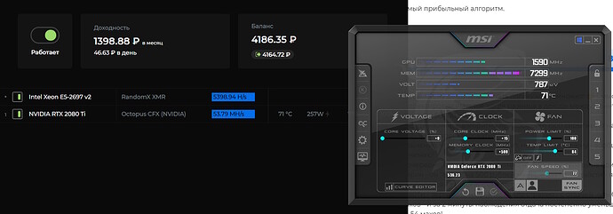

2080Ти - вернулась на CFX но как-то странно - с отдачей чуть более 60 махов - и за 2 минуты наблюдения отдача постепенно уменьшилась до 54 махов!
Перезапустил карту - всё нормально - почти 77 махов.
Но так было буквально пару минут - и отдача опять поползла вниз!

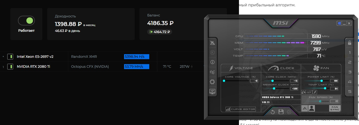

5 минут - и вот так:
Снова перезапустил - опять нормально и уже 10 минут - держится на уровне 76,5-76,7.
Вопрос знатокам - чего это такое может быть?!!!
ЗЫ - опять поползла вниз!
Сначало медленно и с отскоками по 0,1-0,2 - до 75, потом - всё быстрее и быстрее - пока это писал - с 68 до 64!
Так - есть результат.
Отдача снижается до 53,6 - и ниже не идёт.

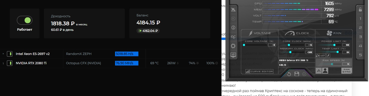

Перезапустил снова только карту - опять 76,7!
И опять - сразу - поползла вниз!
Опустилась до 75 - и вернулась на 76,3!
Я -НИЧЕГО НЕ ПОНИМАЮ!!!
Опять снижается - уже 72
69!

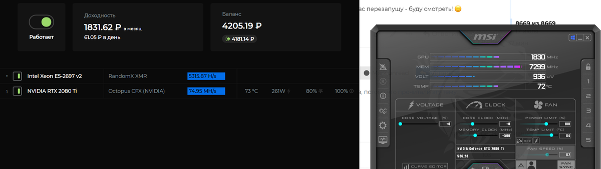

Оппа! А по Афтербурнеру карта перешла в Геймрежим!
Частота подскочила до 1800+, питание - до 0,9 v!
Ага!
Дошла до 56,6 - три раза моргнула в Криптексе - и Частота и питание в Афтербёрнере - 1600 и 0,8!
Убрал, разгон по ядру, хотя он был всего +15 - счас перезапущу - буду смотреть! :slight_smile:
По барабану!
Поймал момент:
Карта переходит в режим Геймбуста - и хэш начинает падать!
Опустилась в этот раз до 53,97 - три разха моргнула - и частота с нпряжением вернулись на 1600 и 0,8.
Но обратно набор хэшрейта - не идёт!

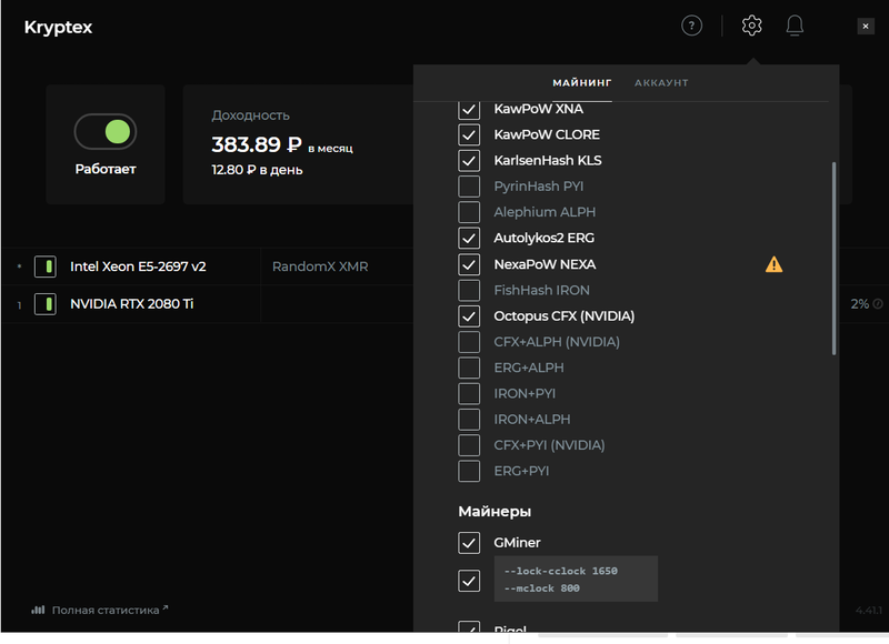

Сейчас буду прописывать частоты в алгоритм.
Блин, ну это прямо злонамеренная воля какая-то!!!
Прописал во всех манерах кроме XMP 1650/800.
Эта падла - извините за выражение - сначала последовательно запускает все двойные алгоритмы!
Я их по очереди отключаю - все 6 - он запускает Piy!
Причем при отключении каждого следующего алгоритма - он, похоже - всё дольше и мучительнее думает - что бы такое включить - только бы не CFX!
Отключаю Piy - после очень долгих раздумий - запускает Iron или Alpf - отрубаю их - и всё - больше не запускается ничего - поле моргает серым уже более 10 минут!
У меня стойкое ощущение, что он назло мне - категорически не хочет запускать чистый CFX, хотя двойные алгоритмы CFX+ALPF и CFX+PIY - нормально запускал!!!
Это - заговор против меня?!!! :)))
Запускаю снова какой-то из отключенных - он его тут же подхватывает!
Вот только даже CFX+Pyi - даёт 1300 рублей, а чистая CFX - более 1500!
Какого …!!!
Что это за издевательство!!!
Как заставить Криптек майнить CFX?1
