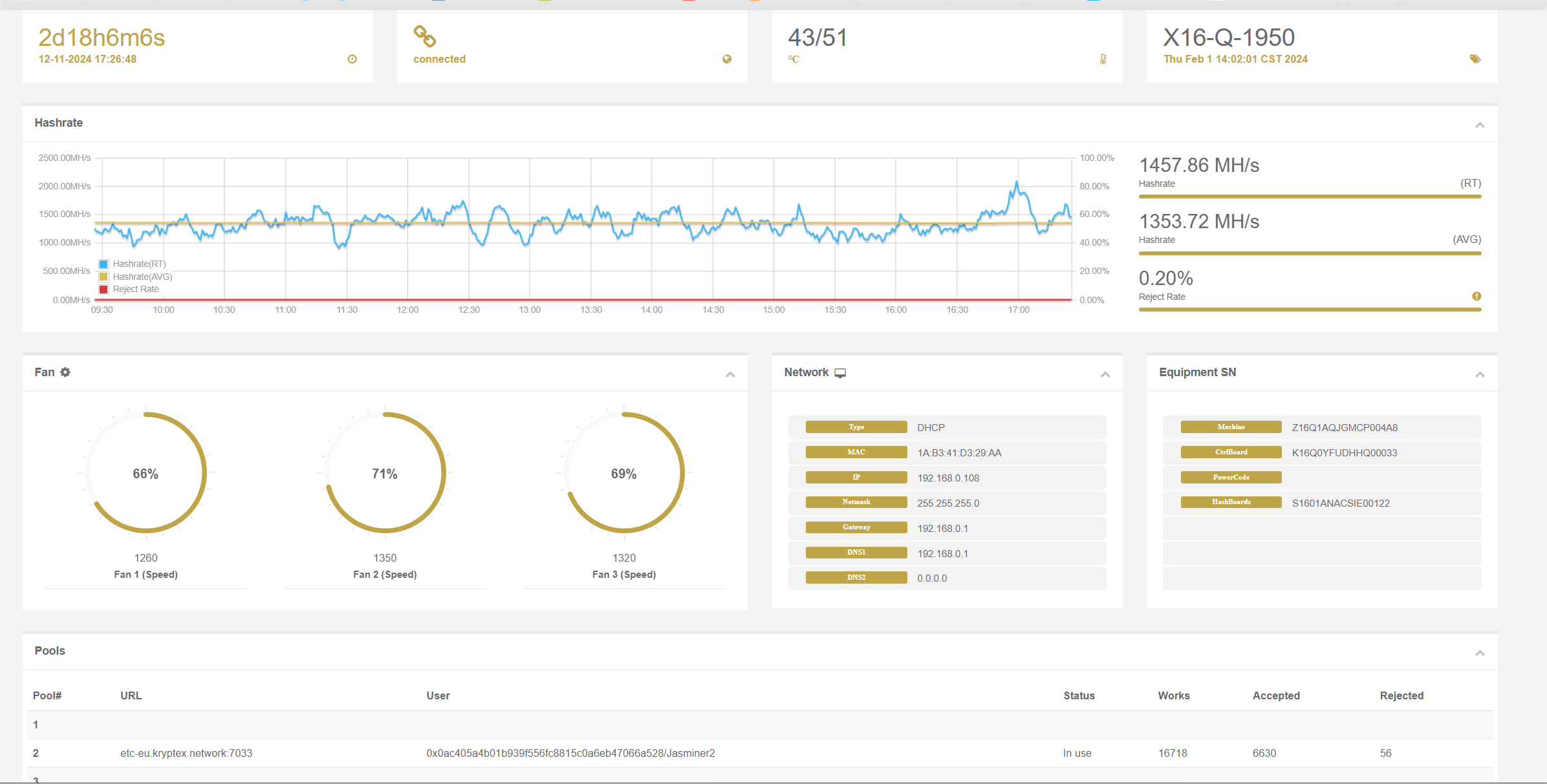

хорошо, сейчас подключусь, это пробовал менял когда пулы
Да, сразу дал альтернативные для обхода блокировок, пробуйте их для точности.
А то в логах ругается на неправильный формат работы и подключение, диагностировать что-либо сложно.
А это что? даль альтернативные для обхода блокировок
Ну есть глобальный адрес с портом 7777 а есть альтернативный, чтобы блокировки провайдеров обходить.

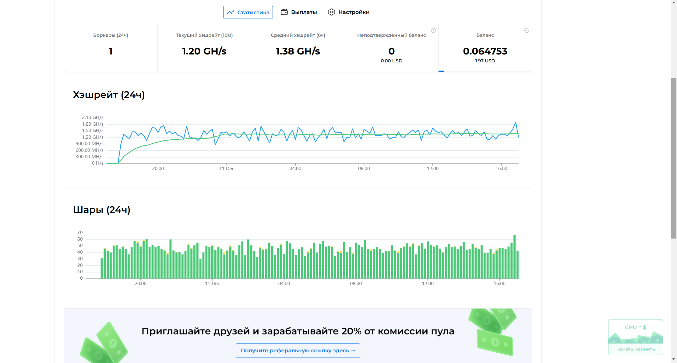

подключился, сейчас минут 30 поработает
Напишите потом, как успехи.

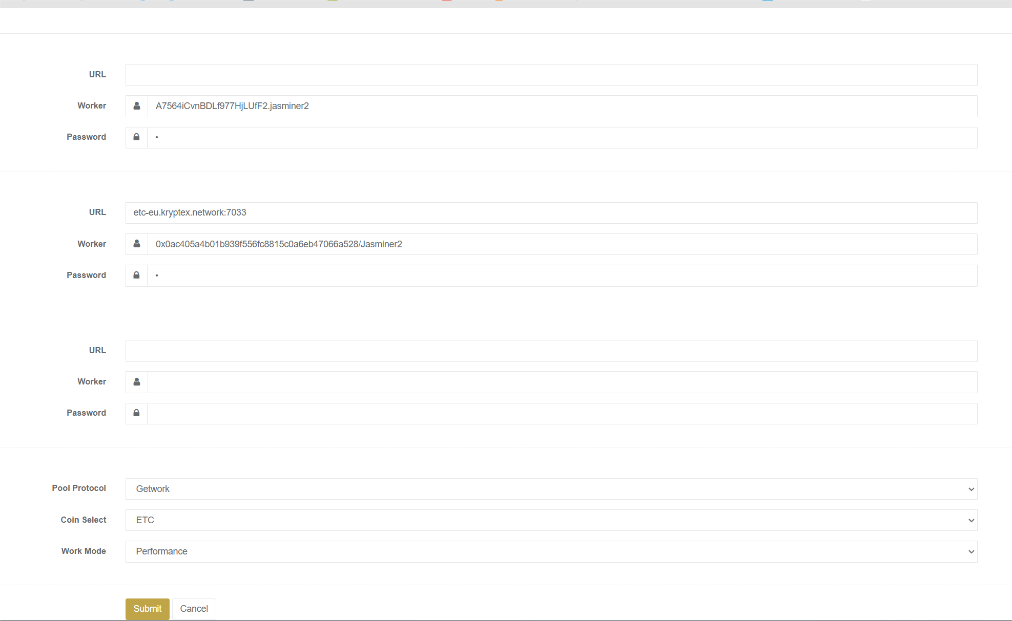

Какой режим работы стоит в настройках?
Balance, Performance, Efficiency?
Алгоритм в настройках выставлен Ethash и майните ETHW?
режим Performance, алгоритм ETC и майнит ETC
А тип протокола какой установлен? Getwork или Sratum?
Getwork 123456789123456789
Пришлите вообще скрин с настройками, чтобы по фактору не спрашивать, посмотрю все что нужно.
режимы пробовал все, на этом более менее

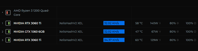

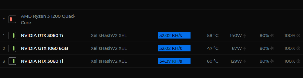

Это нормально?
Потребление высокое сильно, можно меньше сделать.
--lock-cclock 1550 --clock 150 --mclock 600 --fan-control 65
Будет меньше потреблять, будет холоднее, тише и доходность будет та же.
Я в смысле 1060 на уровне 3060Ti
Нет, похоже на графический баг интерфейса.
1060 с 3060 Ti первой нарисовал одинаковый хешрейт.
Даже предполагаю почему - майнер OZM работал, у него такое бывает.
