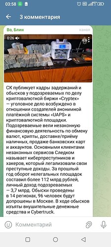

Пожалуйста, скажите что это фэйк, к нам не относится :pray:
Пожалуйста, прочтите ещё раз новость внимательно. Где-то месяца два назад это обсуждали.
Опять вылезло… С каких пор наш пул - биржа? И с каких пор kryptex = cryptex? Это не фейк, но к нашему пулу не относится.
Уважаемый, буковки не путай…

В новости говорится про Cryptex. Мы Kryptex. Это разные компании.
Большое спасибо, а то уж распереживался. :grinning:
