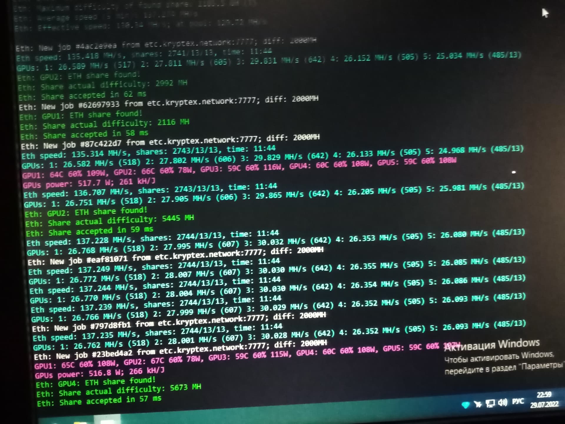

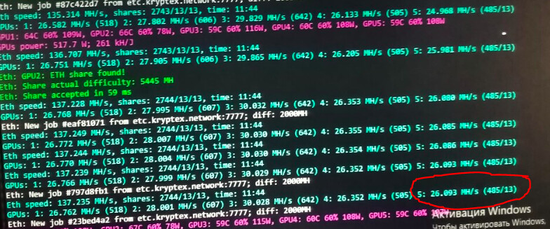

Не норм. Да, может 1%, но это 1 % инвалидов.
Цифра после третьей / - это битые шары по переразгону или проблемной памяти.
Вот эта карта сыпет ошибками памяти.
Либо переразгон, либо не подходит тайминг памяти (если шитая), или выходит из строя.
Скинул разгон с неё, сейчас посмотрю.
Спасибо.
Так же, можно проверить память на ваших картах, если это RX 400\500 (Что-то мне подсказывает, что это они)
Это карты : Карты 580 g8

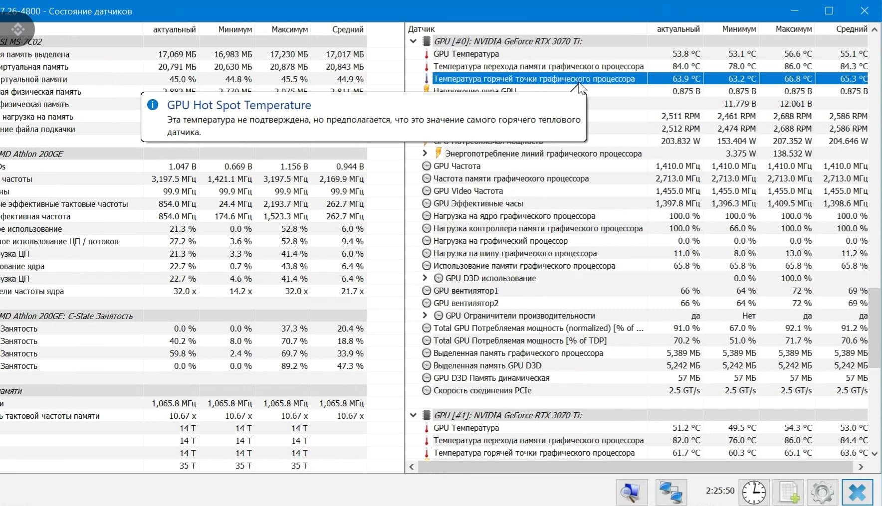

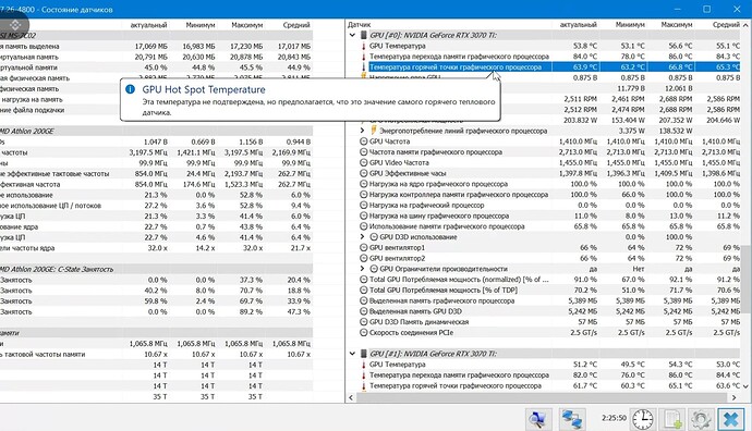

Подскажите что означает 3я строка темпиратур?
Карты палит геминг про 3070ti lhr
И вообще для таких карт температуры нормальные?
Темпа нормальная
парам пам пам
GPU Hotspot - “Горячая точка” - отображает самое высокое значение, которое фиксирует один из температурных датчиков. Поэтому и название у него “горячая точка”. Значение GPU Hotspot обычно выше, чем показатель GPU. Производители видеокарт выставляют этот датчик на своё усмотрение.
