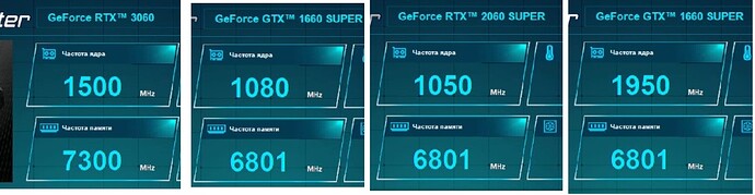

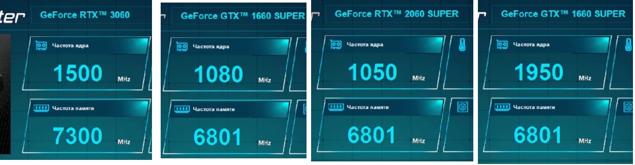

Вот такие абсолютные частоты мне показала тулза Thunder Master для ETH
3060 частота ядра 1500, память 8451
1660 частота ядра 1860, память 6801
2060 частота ядра 1050, память 8000
1660 частота ядра 1950, память 7950

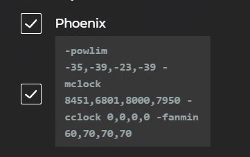

выставил по памяти абсолютные значения в аргументах фениксу для ETC
1
и вот что мне в итоге показывает Thunder Master
то есть ни черта этот гавнофеникс не сделал правильно

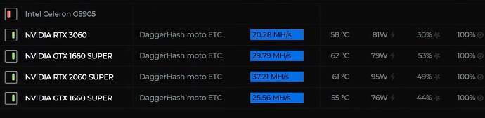

Выкинуло из майнера риг, слетели настройки. Сначала не обратил внимания, вернул все как было , но не пошло, опять выкинуло и слетели настройки. Потом смотрю, а риг перешел на етс с эфира. Перезагрузил все, пару раз с учетом обнов. Сейчса копает етс. Настройки те же что и на эфире, ничего не менял. Хэшрейт такой же.
Смотрите логи в майнере, на что ругается, когда задаёт настройки разгона.
Что-то я не очень понял, в чём в итоге проблема?
Да, могло переключить на другую монету.
Сейчас рынок скачет: ETH, RVN, ETC в одной доходности ±, и если что-то вырастает - Криптекс будет стараться сам удержать максимальную прибыльность.
Из-за частых переключений карта в разгоне может залагать - тоже да.
На ETH и RVN нужен разный разгон - тоже да.

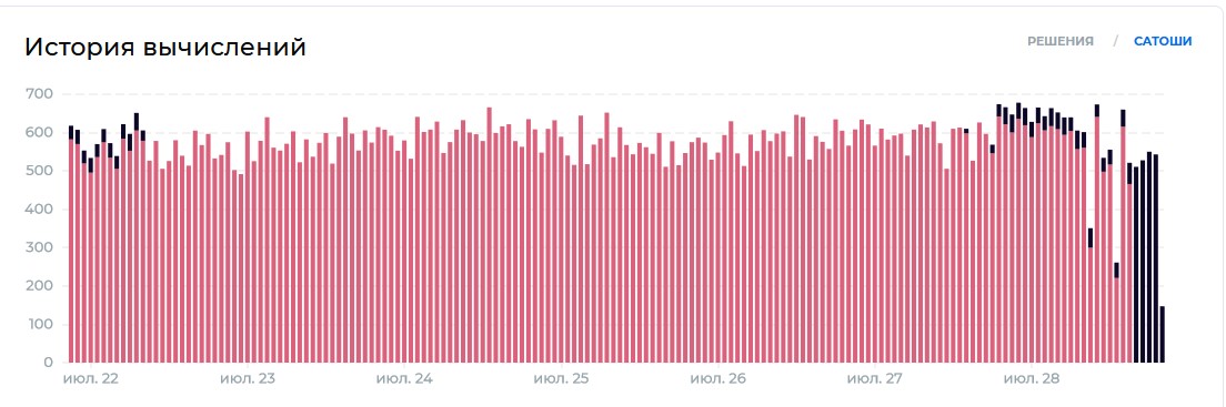

Ну вот результат при прочих равных ETH к ETС за 4 часа
видим что сатошек меньше насыпало

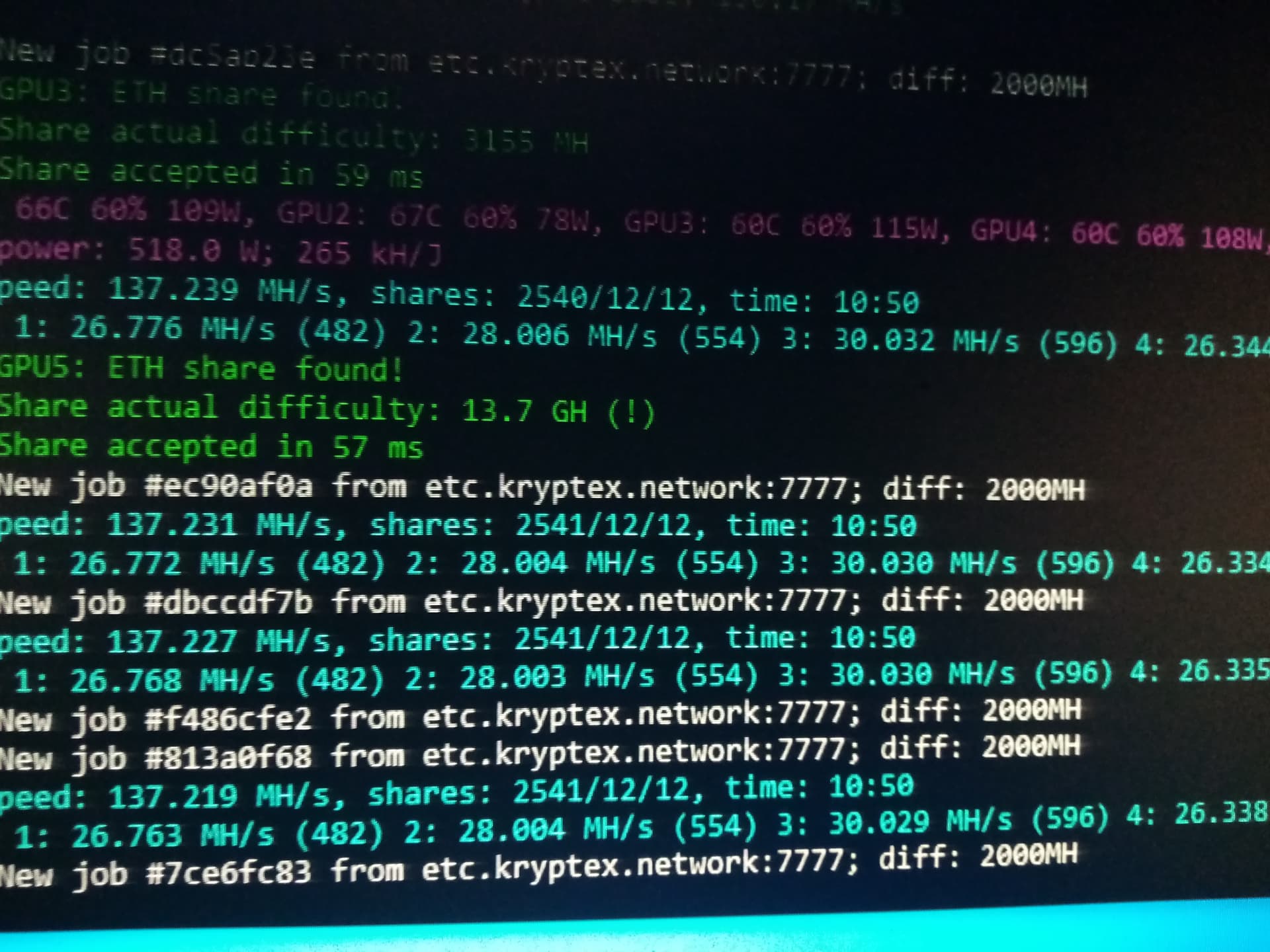

По 12 не полноценных
Меньше 1% битых шар, о чем тут вообще говорить? Все норм.
Полный скрин окна дайте. У вас какая-то карта сыпет битыми шарами.
По этой фотке не понятно, не видно всех карт.
Сделайте скриншот нормальный.
