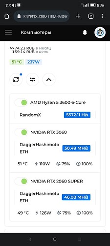

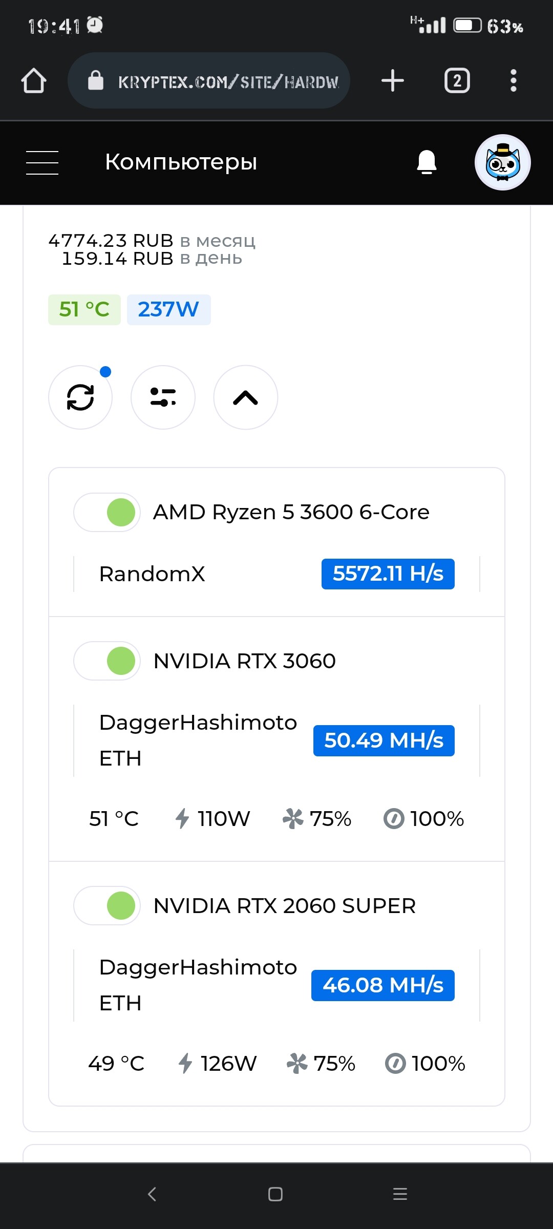

День добрый. Как то слабенько разогнали
Та же карта на самсунге
стока же от 70до 75 клебания
Значит, охлад у тебя эффективнее работает. Или шумит больше)

Почему же слабенько?) Вполне неплохо, учитывая что потребляет на 20 ватт меньше.

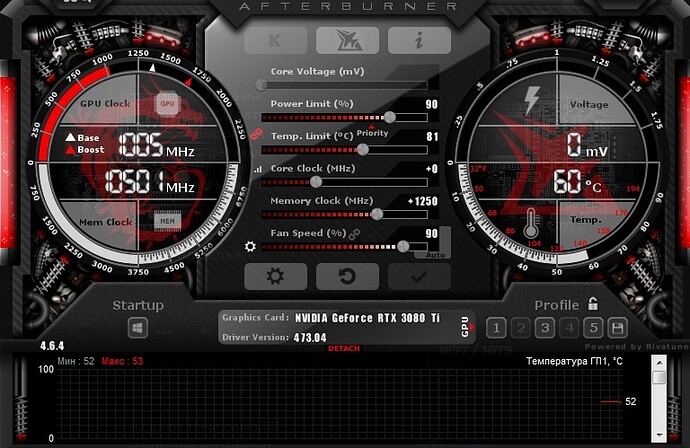

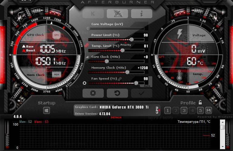

Что у вас вообще по параметрам разгона на 3080 Ti?
вот
Раньше при 90 пл и 1250 по памяти , было 120 мх , ядро вообще 0 реакции что в + что в - , если снижать ПЛ меньше 90, МХ начинет падать
