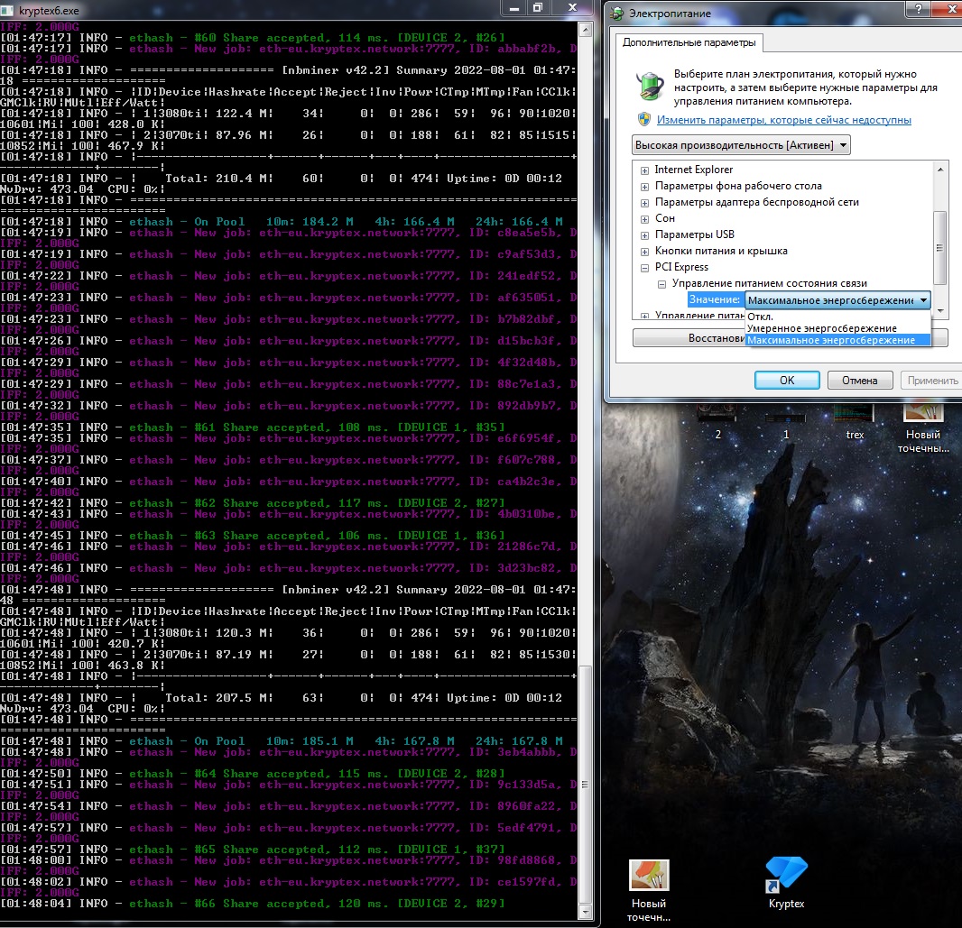

модель galaxy 3080ti metaltop , 1600 не берёт по памяти , сразу майнер перезапускается ,попробывал с питанием обычный и тд , никак не влияет , но вот попробывал это(на картинке)
после установки максимальное энергосбережение Нб майнер начала выдавать больше чем в таблице (мх) пробывал вернуть назад и (мх) возвращается к 112 , Гмайнер же никак на это не отреагировал
что по поводу драйвера , у меня вин 7 , а 512 вроде бы на вин10 или я не прав?
дополняю: спустя 30 мин мх на 3080ti так же вернулись к 112 , значит это тоже не работает

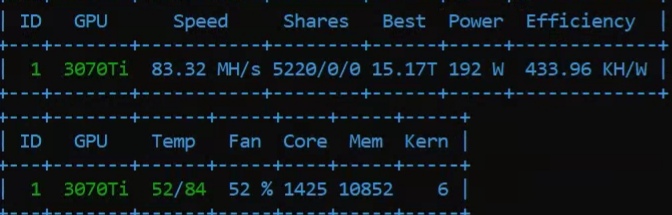

Что у вас за фирма и модель 3070ti, сколько я не пробывал больше 83.32мх не поднимается. Ограничение 837 по питанию стоит, если ставлю питание 875 хеш немного падает до 83.06мх и температуры у вас хорошие по сравнению с моими. Я же не как не могу сделать раздницу меньше 30градусов, всегда держится типо 50 80, 55 85, 60 90.
У вас же смотрю раздница всего 21 градус 61 82.
По разгон у нас почти одинаковый у меня 1425 10852.

это Colorful 3070ti ultra W , что по поводу больше 83мх это просто глюк нб майнера , 83 нормально
