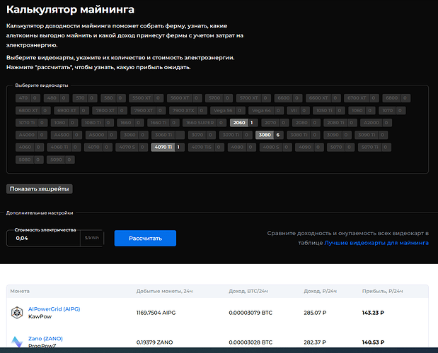

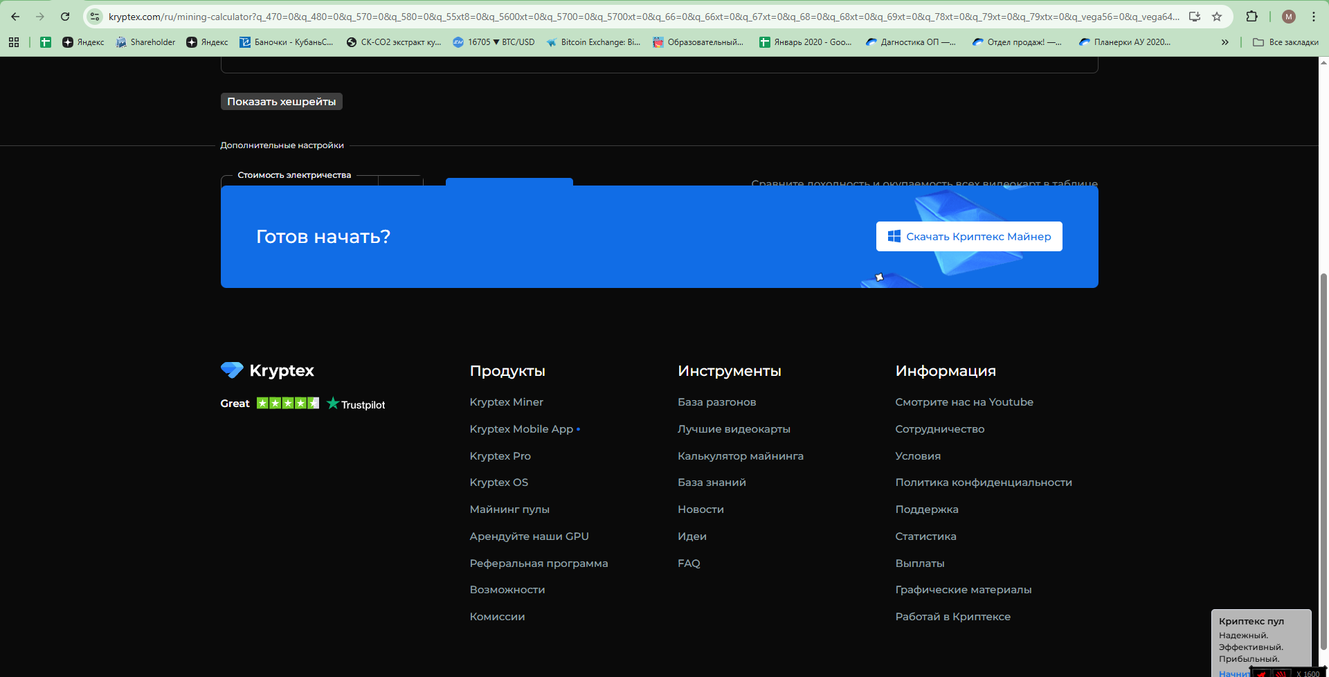

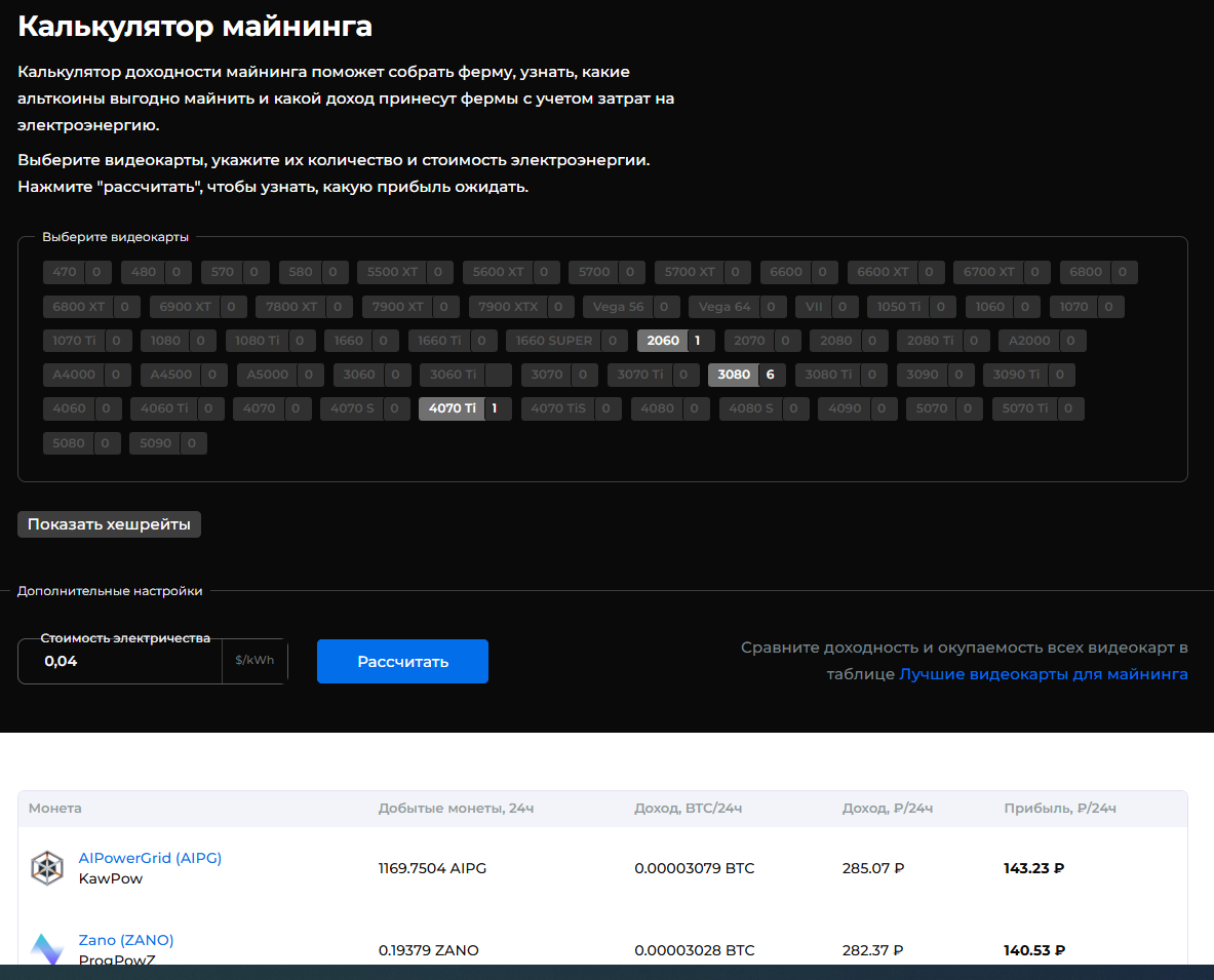

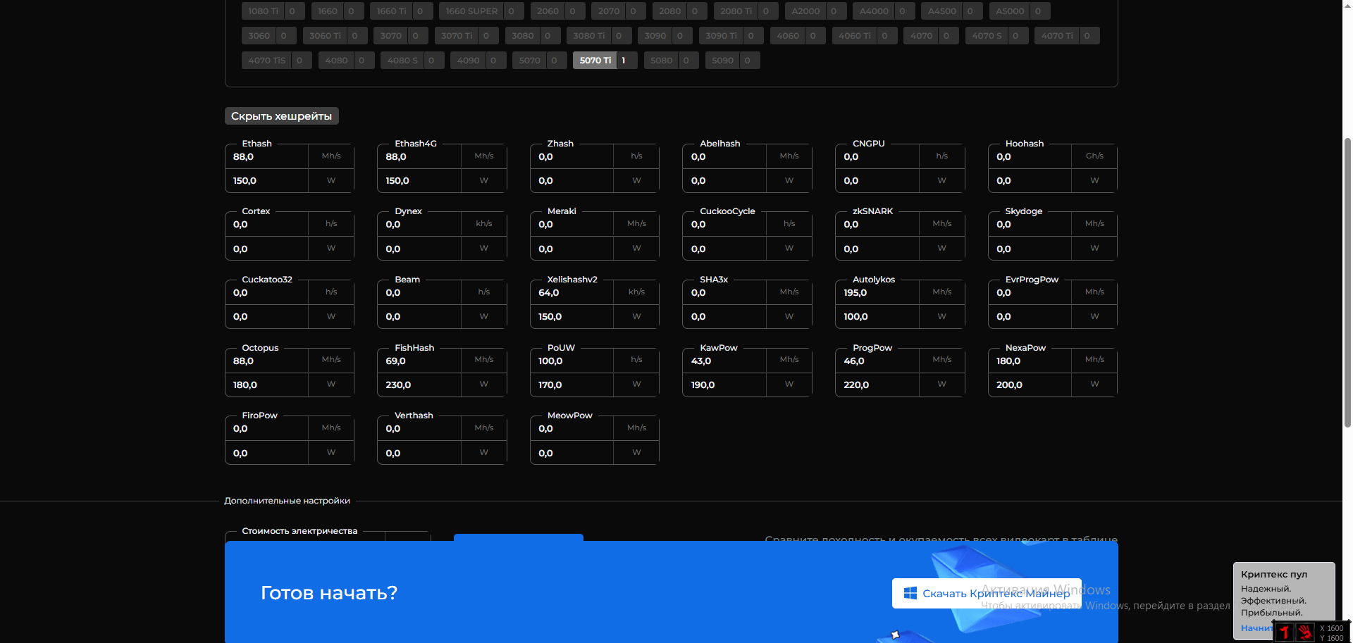

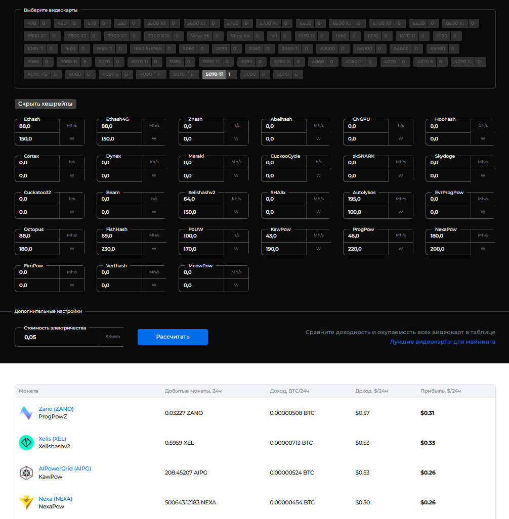

баннер закрывает весь расчёт
Это не баннер, а какая-то ошибка в калькуляторе.
Задали значения с ошибкой, или диапазон значений, которые калькулятор не может просчитать, вот он и сломался.
Проверьте значения которые задаете.
Пример

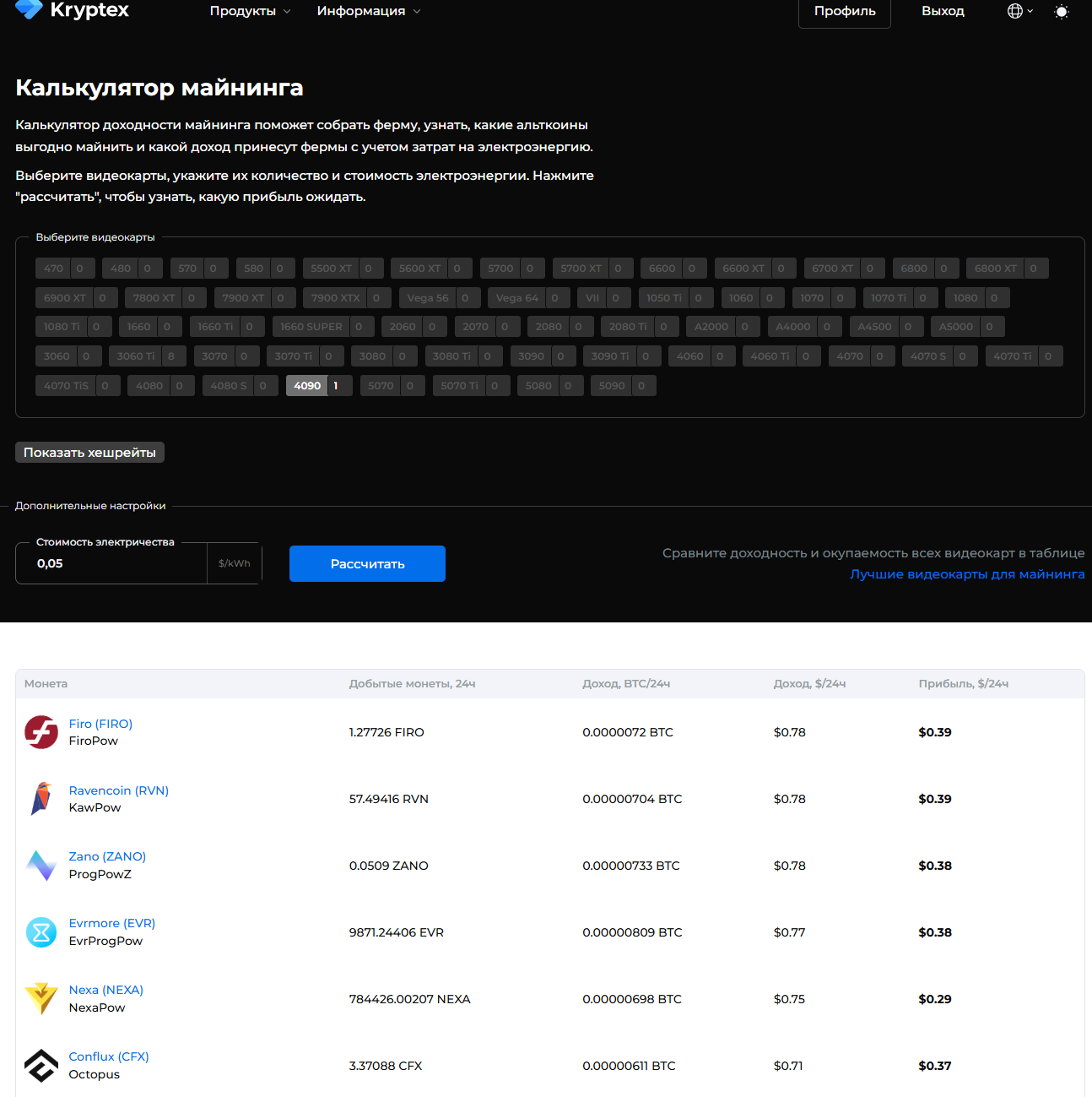

Задаю одну карту 5070ti
Ну, если Вы считаете, что это:
Задали значения с ошибкой, или диапазон значений, которые калькулятор не может просчитать, вот он и сломался….

Забил тупо одну карту 5070ti
Можно чуть больше информации? Разрешение экрана? Браузер? Версия браузера?
Забил одну карту 5070 Ti – проблему у себя воспроизвести не могу :thinking:
Ссылка
  • Попробуйте очистить кэш и кукиз браузера.
  • Попробуйте в другом браузере открыть
У себя проверил в Chrome, Opera, Firefox, Edge – проблему воспроизвести не вышло.
Дайте вашу ссылку, может в кодировке что-то сломалось.

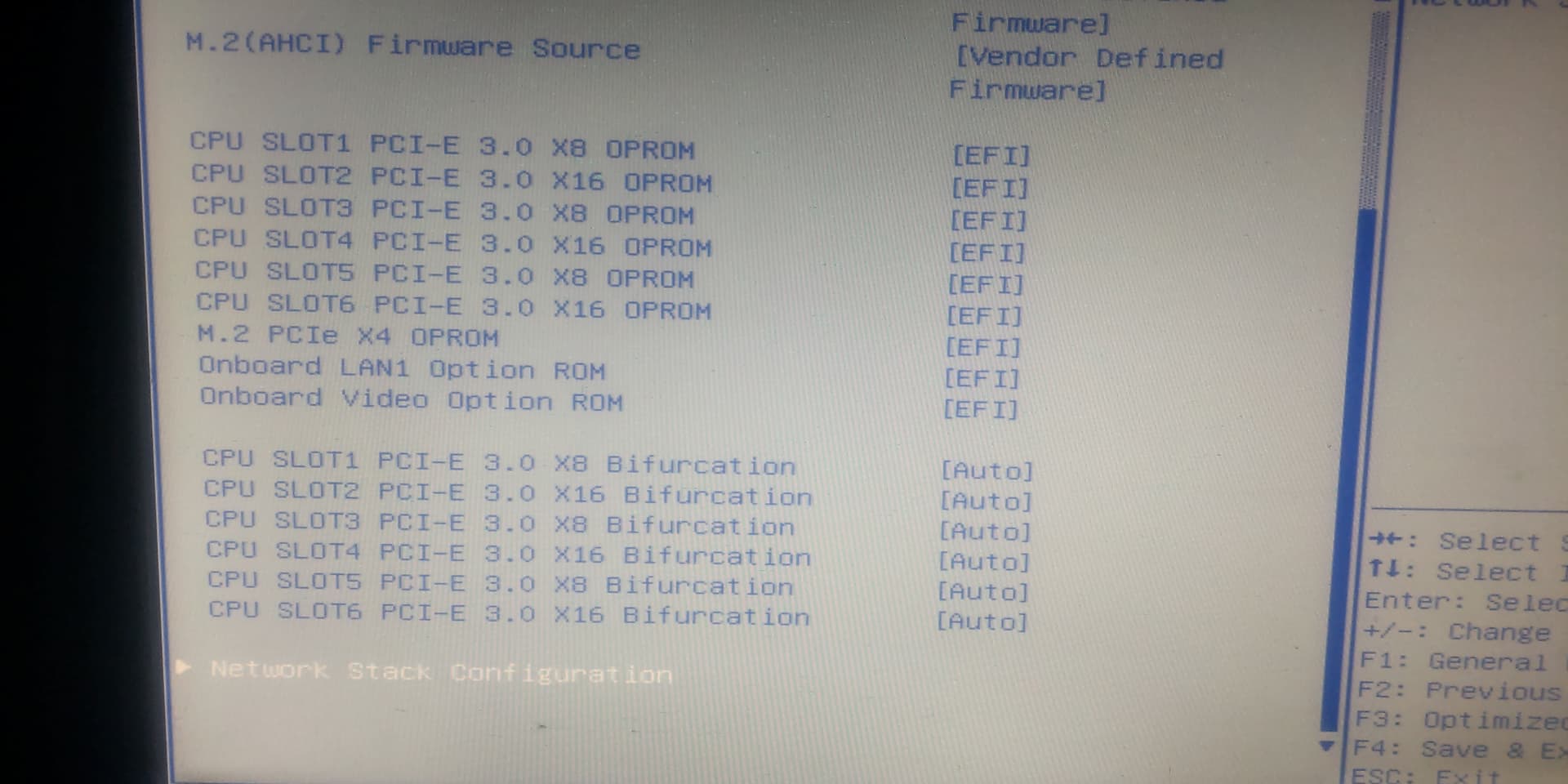

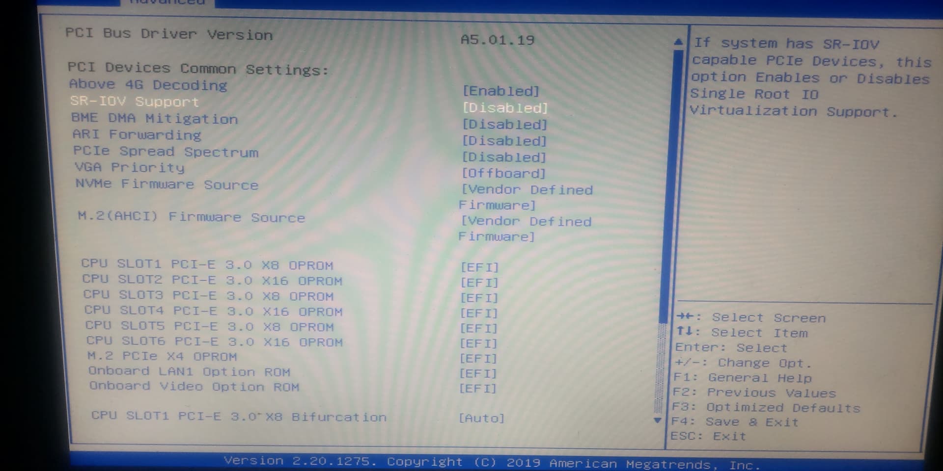

Всем привет! Обновил систему до следующей конфигурации: Мат.плата Supermicro H11SSL-i, процессор AMD Epyc 7532, 32 гига оперативки. Такая проблема нарисовалась: встроенная ASPEED 2500 работает, если поставить одну дискретку (RTX3070) - всё работает (вывод изображения как через встройку, так и через дискретку), но если подключить остальные 5 видеокарт через этот https://jabbamarket.ru/product/razvetvitel-1x-pcie-to-4sht-1x-pcie-splitter/?srsltid=AfmBOop9I7QYmmD3xMf-3sXQB1eBf-l1AQsNLoCBAyDCzY0eUjwkzw1q разветвитель - система не загружается, пост-код 60 и всё зависло намертво. Как быть, куда копать в настройках биоса? Помогите пожалуйста! Таких разветвителей 2 штуки, в один поставлены 3 карты, в другой - 2 карты.
Как и всегда – должны быть базовые настройки BIOS:
  • Above 4G decoding – Включить
  • Dynamic / ReSizable bar – Включить (если есть)
  • PCI-E Gen установить на Gen2 или Gen1
  • PCI-E Lanes установить в режим x1 где возможно
Встройку желательно отключить. Она ест до 8-ми линий PCI-E которые вам нужны для подключения видеокарт. Изображение и через карту выводить можно.
Добавляйте карты по одной, по очереди проверяя как работает сборка.
Вот такие есть настройки PCIe/PCI/OnE Configuration
Где искать realizable bar? Где выставить gen PCI-express?
