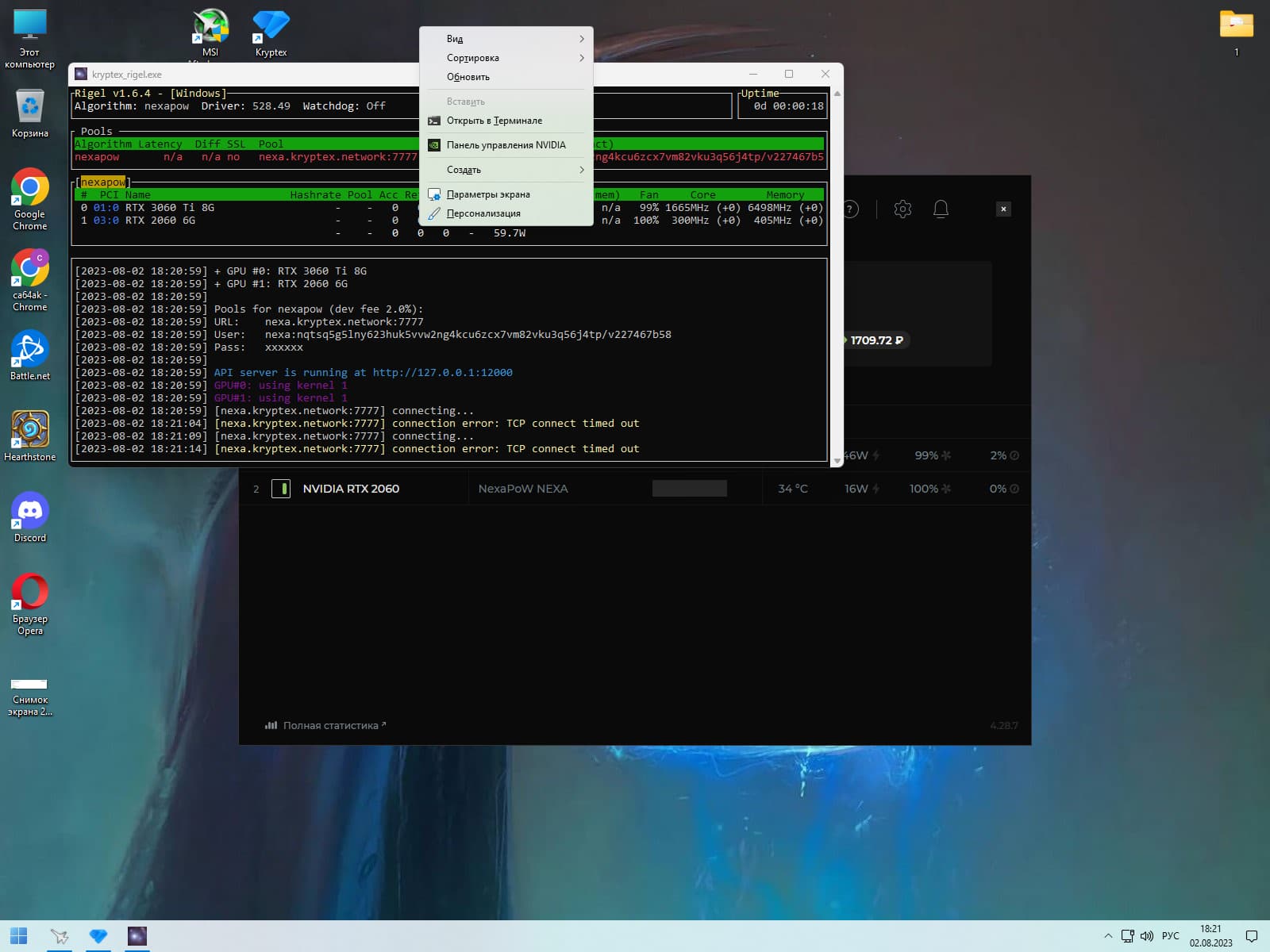

Tcp connect timed out
подскажите люди добрые из за чего может быть такое

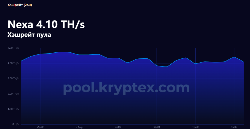

Со стороны пула проблемы нет, хешрейт стабильный
На своём оборудовании смотрим - проблемы нет, подключается и майнит.

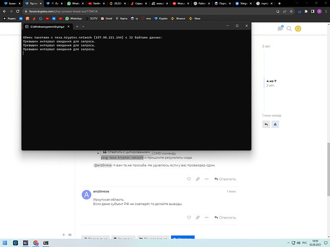

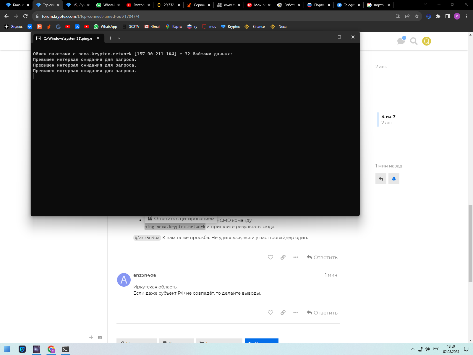

Давайте соберём диагностическую информацию:
  • Отключитесь от VPN
  • Напишите пожалуйста ваш провайдер и географическое местоположение.
  • Напишите ваш внешний IP адрес.
  • Выполните в командной строке CMD команду
    ping nexa.kryptex.network и пришлите результаты сюда.
@anz5n4oa К вам та же просьба. Не удивлюсь, если у вас провайдер один.
Иркутская область.
Если даже субъект РФ не совпадёт, то делайте выводы.
Напишите пожалуйста данные как мы запросили.
Не хотите публично – напишите нам в личку или на поддержку.
Просто область ничего не даст, это иголка в стоге сена.
провайдер Геликон , Москва
