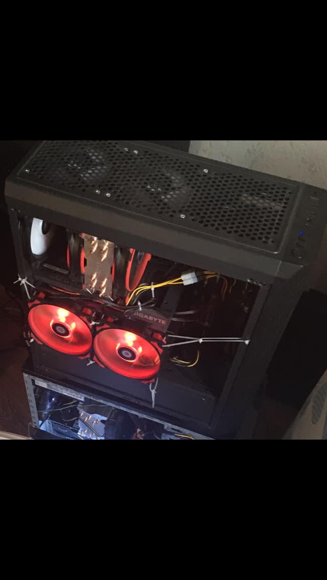

Доп охлаждение нужно установить. Направленное на радиаторы видеокарт.
Ну допустим между двумя видеокартами что бы выдувать горячий воздух, да?
Спасибо большое
)))) хе. Летом увеличивали поток от мобильного кондиционера , в режиме кондер- так скажем усиливали поток( кондер работал в экорежиме охлаждения)
Не знаю как у вас, два винта установлены направленные на видеокарты с боковой стороны. Корпус без боковых крышек.
Воздух продувает видеокарты насквозь - выходит с со стороны подключения HDMI
Дело ведь не только в видеокарте - чипсет на материнке тоже греется от видеокарты
4-7 градусов вниз сразу ( 2100 оборотов) , на винты видеокарт вообще не как не влияют - горячий говорите ))) - 53 градуса для видеокарт из за доп винтов , что то не пахнет
Сейчас окно открыл дома -
2060s 45
3060 - 48
Процессор 45
До замены прокладок не дошёл , раз в три месяца снимаю с матери карты и полностью продуваю с болона, иногда на эти самые прокладки и попадает пыль.
Я понимаю, что логично было бы посмотреть на картинку снизу , о том , что радиаторы распределяют тепло в 3 направлениях .
Со стороны матери можно не париться , сзади нет крышки - тепло уходит за корпус , сзади корпуса - тоже выходит как положено , по мимо всего прочего тепло поднимется вверх - на что эти винты повторно влияют и выдувают за корпус , за материнскую плату
