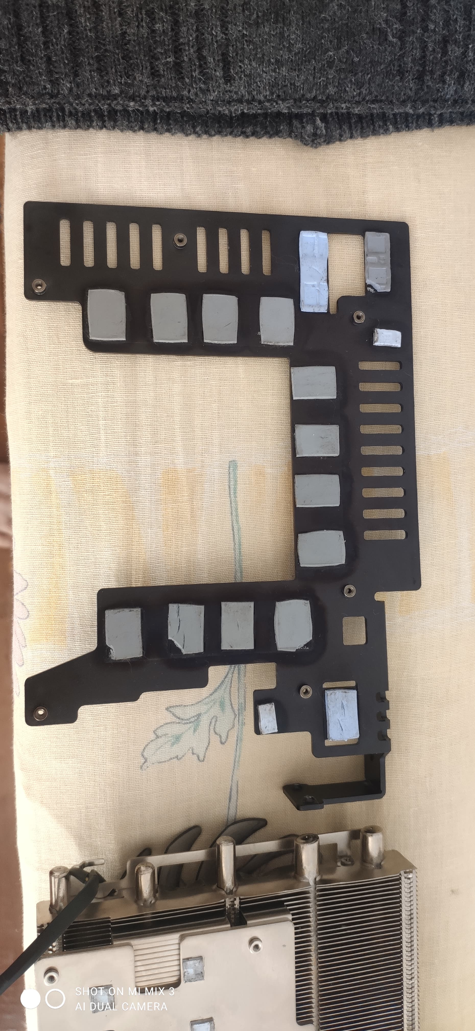

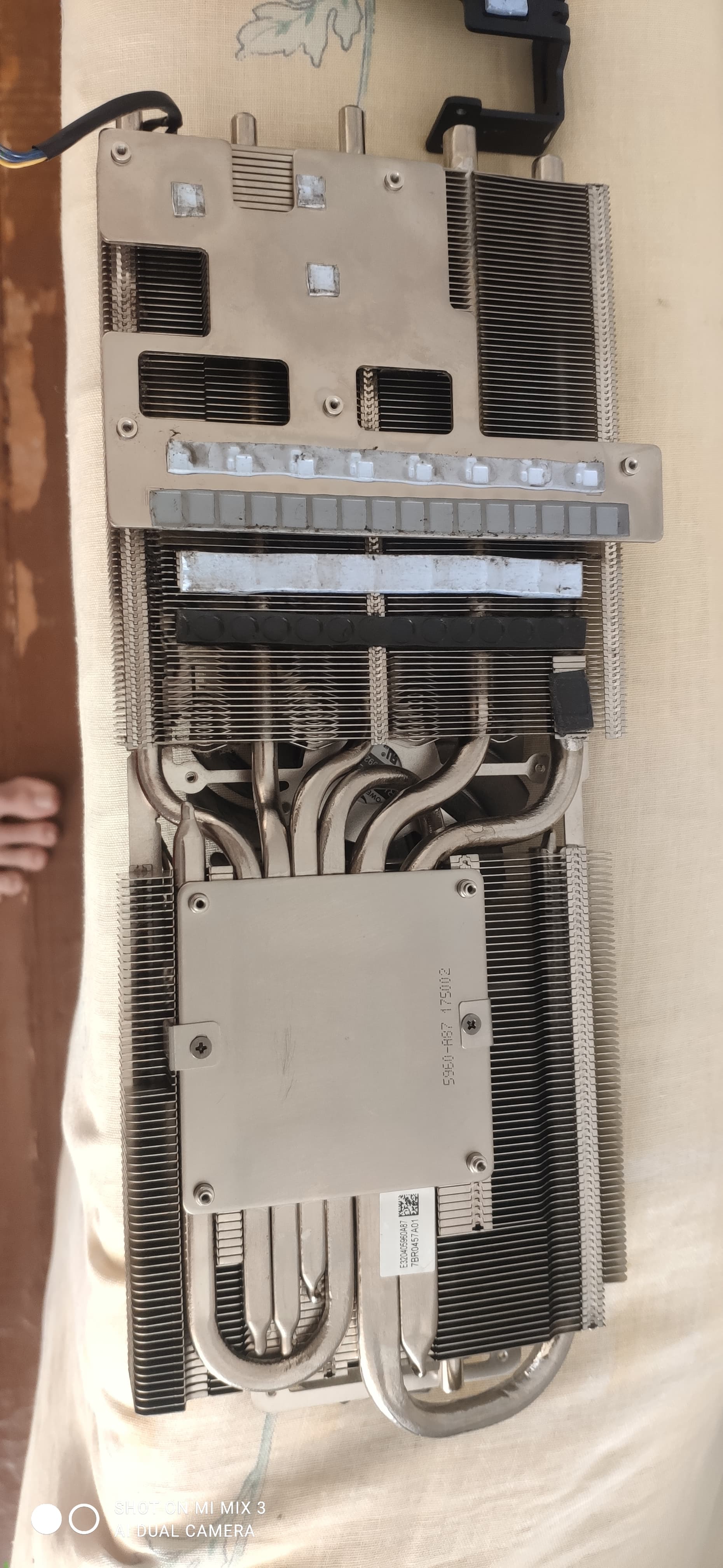

Помогите с Заменой Термо Прокладок. Ребзя! Про Термо прокладки на Банках памяти я Понял. 1ММ Стелятся. А на Радиаторе не понимаю, что это такое ? Резиновые прокладки. Липкие. Заменить их ? Если да, то чем ? Это же не Термо прокладки ? Я так понимаю что то от Вибрации ? Или на Их Место обычную Термо на 3ММ Приклеить ? Help :pleading_face: Me…
Нет, это всё - термопрокладки. Только на чипе паста. Они на разных местах разные, от 0,5 до 2мм. Покупаются так же в магазине или на авито. Я на авито нашёл одного деятеля, который прямо нарезал мне нужный комплект и мне не пришлось покупать лишнего.
Там, где квадратики - это не от вибрации, это охлаждение системы питания.
Сфоткай плату и всё что ты разобрал. память охлаждается отдельной крышкой?
Для Банок Памяти отдельная Алюминиевая пластина. В 2 Раза меньше чем Бэк Плейт. Даже Фотка была.
Спасибо за Ответы заранее Бро !) Что они по Толщине разные, это Понял. Самая Крупная Прокладка рядом с черной, равная 3ММ. Не меньше. Я и подумал. Термопрокладки на Банках были похожи на Термопасту просто в Твердом расскатанном состоянии. А вот эти на Радиаторе которые остались больше на Мягкую Резину похожи. Липкие. И Мягенькие. Подумал что они Рещиново силиконовые. А значит Дишман. То есть что посоветуешь ? Купить такую же Прокладку как на Банках, только Нужной толщины и приклеить на месте Этих Силиконовых ? Ниже найду те Прокладки которые хочу взять. Пока думаю 6 Ваттных хватит.
То, что на банках - это тоже термопрокладка, просто она такого отстойного качества, что крошится.
