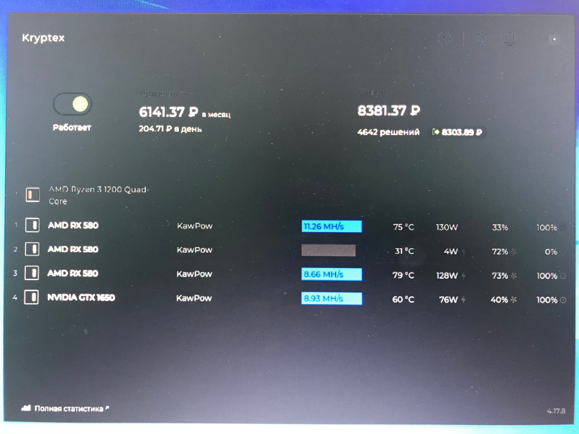

Тесты проходят карты, в Kryptex в приложении не включается
Имеется 2 фермы, Мать-MSI X470 на 6 карт, по 2 блока на метеринку, в каждой по 4 карты RX 570 и RX 580 4 Гб, проверку все прошли, в диспетчере все видит, дрова обновил видеокарт, но в самом приложении по 1 карте с каждой фермы не видит. Мерцает, ищет алгоритм и ничего не находит.
Можно ли как-то удаленно сделать с вашей стороны. Помогите пожалуйста, все выходные тыркался, переустанавливал винду.
Обычно подобное происходит из-за недостаточного размера файла подкачки.
попробую тогда увеличить удаленно сейчас и перезапущу и отвечу
Проверку оборудования скорее всего заново надо будет пройти.
24-32гб в вашем случае файл подкачки надо, либо больше, если оперативки меньше 8гб.
Забыл про оперативку написать, ее у меня 4Гб, Фаил подкачки сейчас убрал с автораспределения
сделал подкачку 32Гб и Максимальное 52Гб
