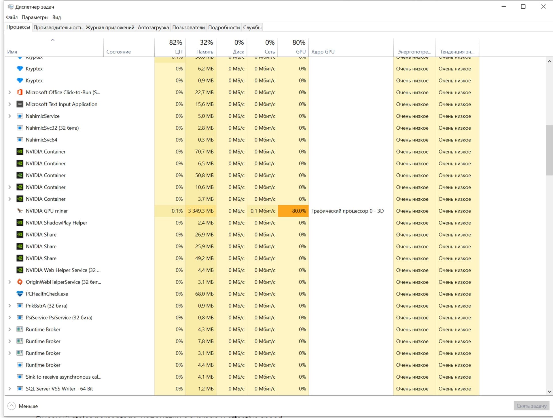

Тормоза в работе
А этот?
И утилиту печати нажать завершить процесс?
Это Trex, он, скорее всего, от Криптекса. Но давайте все же используем Drweb Cureit. Неизвестно куда еще эта зараза могла прописаться.

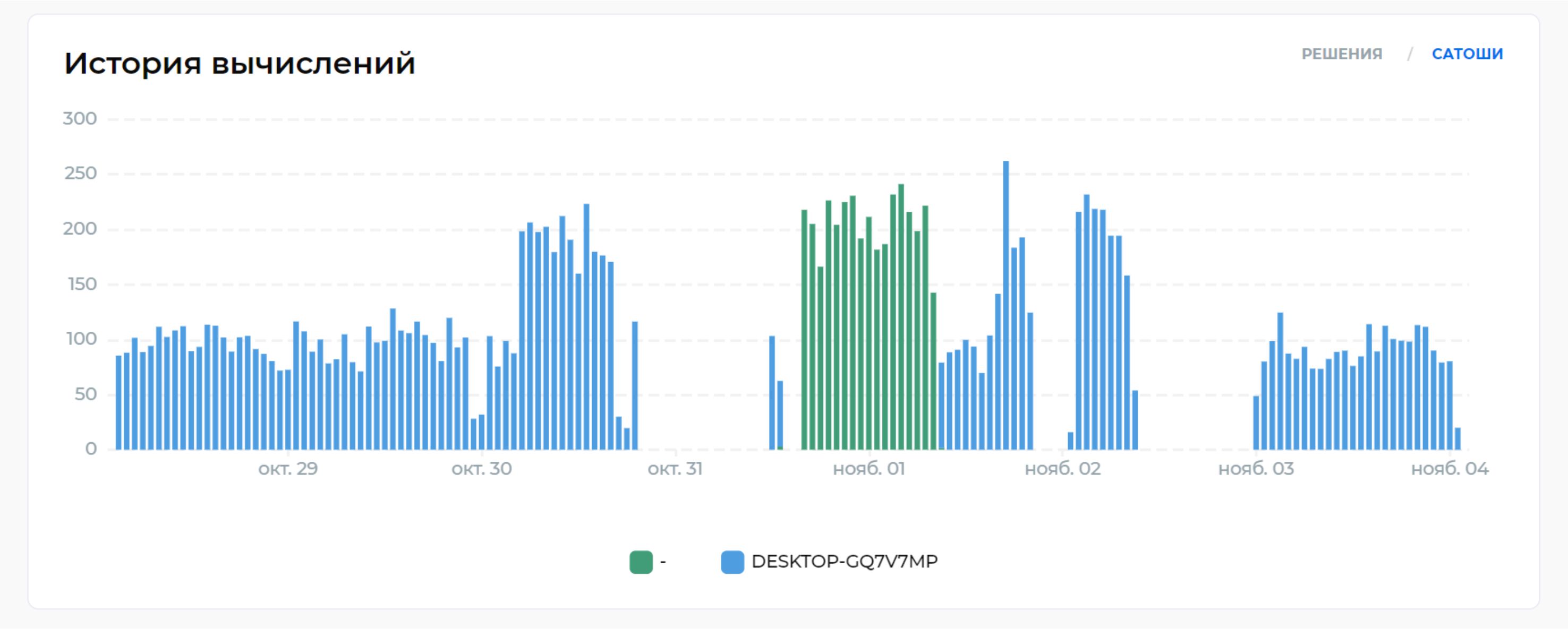

Это не он с зеленым графиком?
Вот на графике видно, когда я переустанавливал криптекс, запускал по новой, график выше а потом спалзал вниз после паузы или перезагрузки компа
Я повторю: используйте CureIt и снесите все, что вызывает хоть малейшие подозрения. Даже если это - файлы Криптекса. Переустановить Криптекс - это пятнадцать минут. Но это - лучше, чем потом грустить из-за потерянных денег.

Привет. Да вчера все получилось. Сидел троян. Доктор спас) Все залетало, сразу почувствовал. Видео и движение мышки без лагов. И график сатоши вдвое выше.
