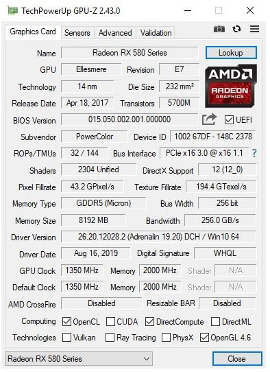

У кого такая же карта? Сколько дает хэшей?
День добрый. Меня интересует сколько будет выдавать данная карта?
Radeon RX 580 8gb Powercolor.

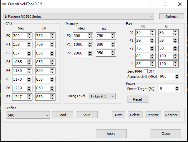

У меня в среднем от 29-31 но работает по 2-3 месеца без перезагрузки и сбоев.
У многих даёт и болише, я тоже провал разгонять до 33 но нормально не работает одни мучение и дерготня
Все рыксы 588 майнят примерно 30-33.
Кинь пожалуйста свой разгон если не трудно конечно, у тебя и ват. Меньше и температура ниже
Или ты прошивал?
Я на такие крайности не иду (боюсь мозга не хватит)
Все карты на стоковом биосе. Не факт, что вам такой разгон подойдет. Но…
Надо будет как-то сесть и расписать как пользоваться OverdriveNtool ))) А то сложнаа!
Не, но это понятно что может и не подойти, просто я что только не пробовал нормально не работает.
Спасибо, попробую на досуге.
Да это хорошия идея я думаю многим пригодится
У вас перешитая 480…
Микрон не особо хорошо гонится, но могут быть исключения
Это как это? И как определить?
первая ревизия ellesmere с кодом e7
А новые идут как polaris 10 с кодом F* (FF к примеру, если не путаю)
FF ревизия вроде бы получше берёт частоты по ядру, но это неточно.

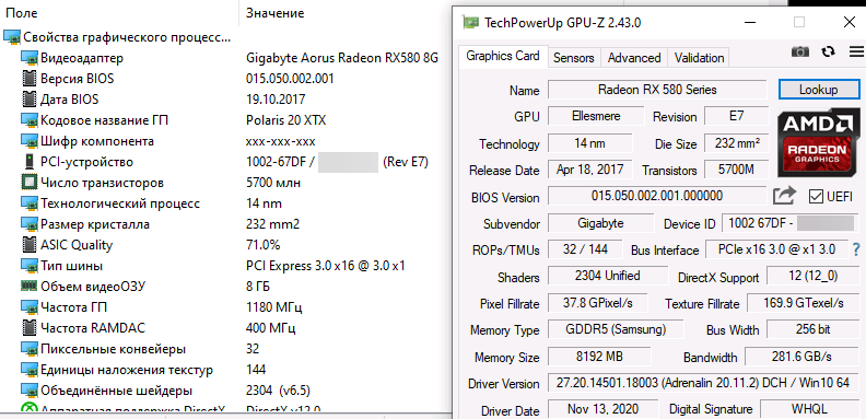

ASIC качество у каждой карты своё, так что… рандом.
Нельзя полагаться только на CPU-Z.
Ниже представленна карта Gigabyte RX580 Aorus.
Семейство Ellesmere может рассматриваться разработчиком ПО как 400 и 500.
В CPU-Z (2.43.0) как семейство 400, в AIDA64 (6.50.5800) как семейство 500.
ну, я и не про ellesmere, а про ревизию.
E7 - это ранние ревизии.
Новые начинаются уже с F*
И пишем заметки на полях, что voltage control is broken for drivers newer than 20.5.1 on OverdriveNTool 0.2.9.0. Try adrenalin 20.5.1. It’s the latest driver that works fine with overdriventool. Рекомендуемые версии amd драйверов 19.12.1, 20.4.2, and 20.5.1
