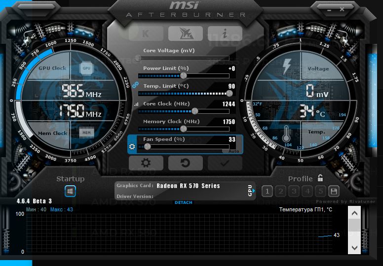

Не плохо бы посмотреть скрины настроек драйвера радеон для этой карты - какие разгоны , тайминги , , настройки видеокарты (что включено ), точная версия драйвера , тогда возможно помогут вам настроить , а афтербаннер не всегда коннектится с драйвером радеон - в нём может быть настройки и выставлены ,а сам драйвер на них не реагирует …, можно попробовать переставить её в другой райзер , и посмотреть как там она будет себя вести . И ещё вопрос - к какой карте монитор подключён ?

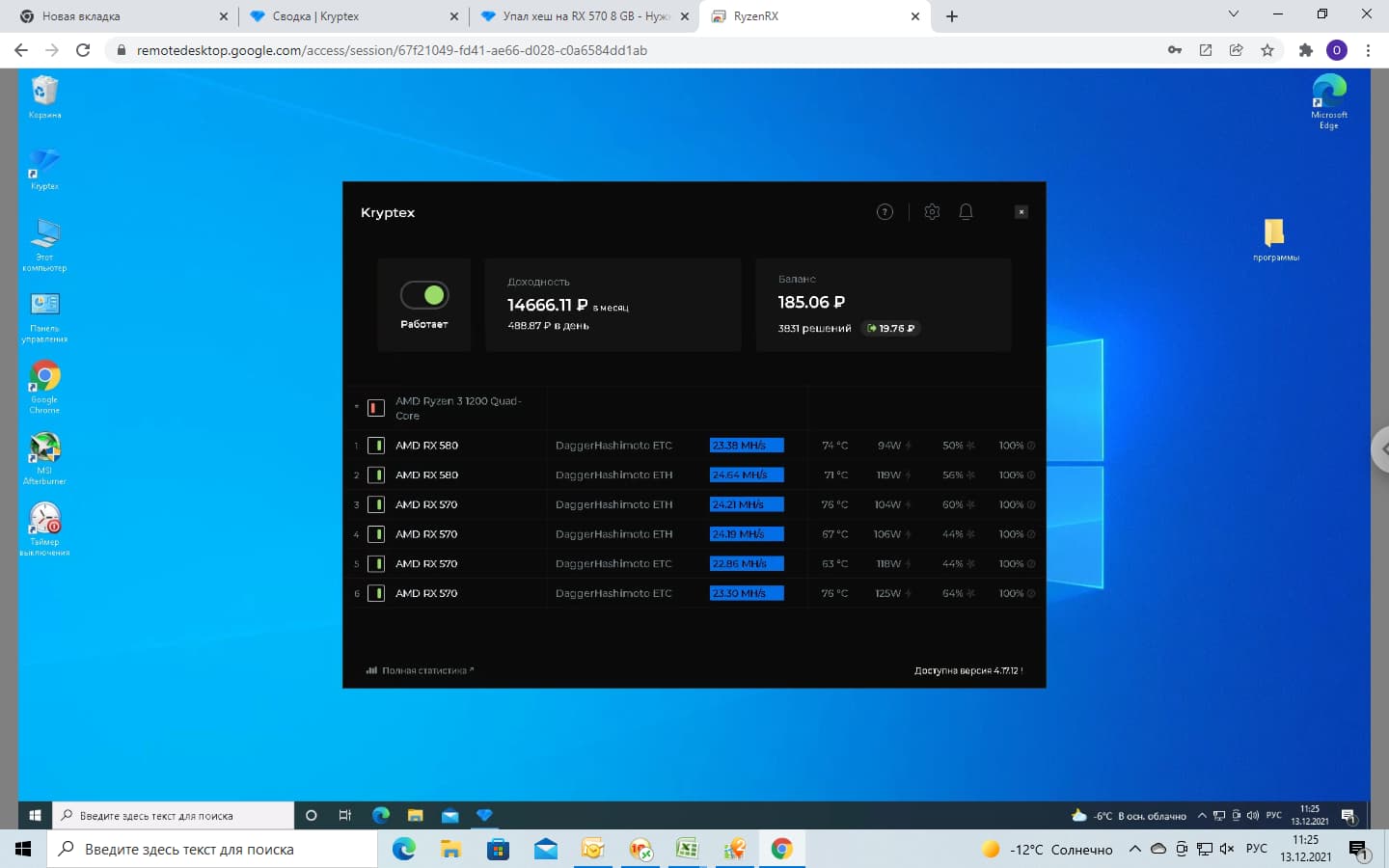

P/S Температуры что то большие у вас ,подкрутить вентиляторы не плохо бы , и версия криптекс старая :smiley:
