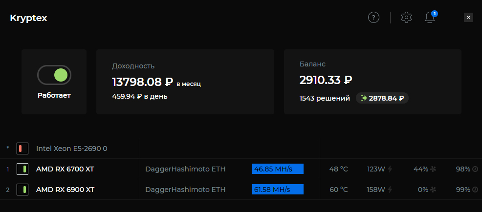

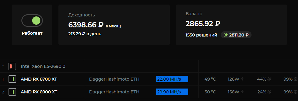

RX 6700XT - Раньше выдавала 47-48Мх! Сейчас от 8 до 30 скачет!
RX 6900XT - Раньше выдавала 60+ Мх, сейчас 12-40!
Баланс не меняется толком с 27-28 числа, было 2500-2700 сейчас 2860р…
Я понимаю что биток и эфир падал, но как ни крути за 3 дня прибыль в 350р это не нормально… Такое ощущение что карты не майнят.
Вот лог, я тут нихрена не понимаю, может Вы подскажите в чем дело. Короче говоря эта сумма 2860 намайнилась с 15 февраля по сей день!, т.е.за 15 дней…

Пока писал пост опять доходность изменилась и так каждый день :face_with_raised_eyebrow:

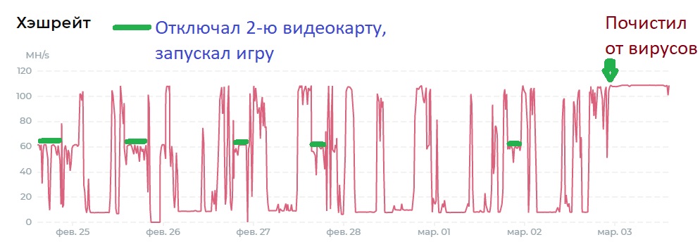

Спасибо! Проблема была в вирусе, походу кто то на моём железе майнил, виноват сам - нечего устанавливать всякую фигню неизвестно откуда… Почистил от вирусов график стал прямым без просадок!
