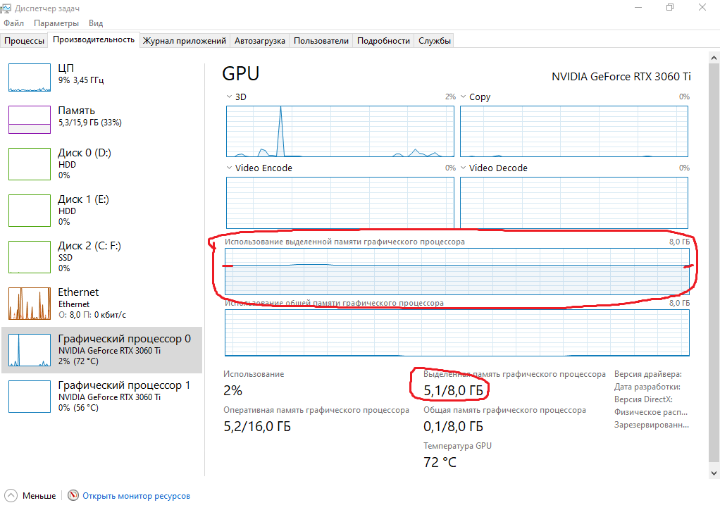

тут не на общую нагрузку смотреть нужно а на нагрузку памяти ( у меня + - так же )
Если майните на процессоре, то процессор можно нагрузить на 100% легко.
Если майните на видеокарте, то нагрузка – понятие многомерное.
  • Есть 3Д нагрузка ядра.
  • Есть нагрузка заполнения памяти.
  • Есть нагрузка буфера.
Это все разная нагрузка.
Например, если алгоритм используется PYI, ALPH, KLS – там память вообще не используется. И если смотреть заполнение памяти, вы будете видеть значения около 0%
Если майните CLORE, XNA, IRON, там уже память используется, от 2 до 6 Гб.
Соответвенно вам будет показываться заполнение памяти.
Разные алгоритмы по разному нагружают вашу видеокарту.

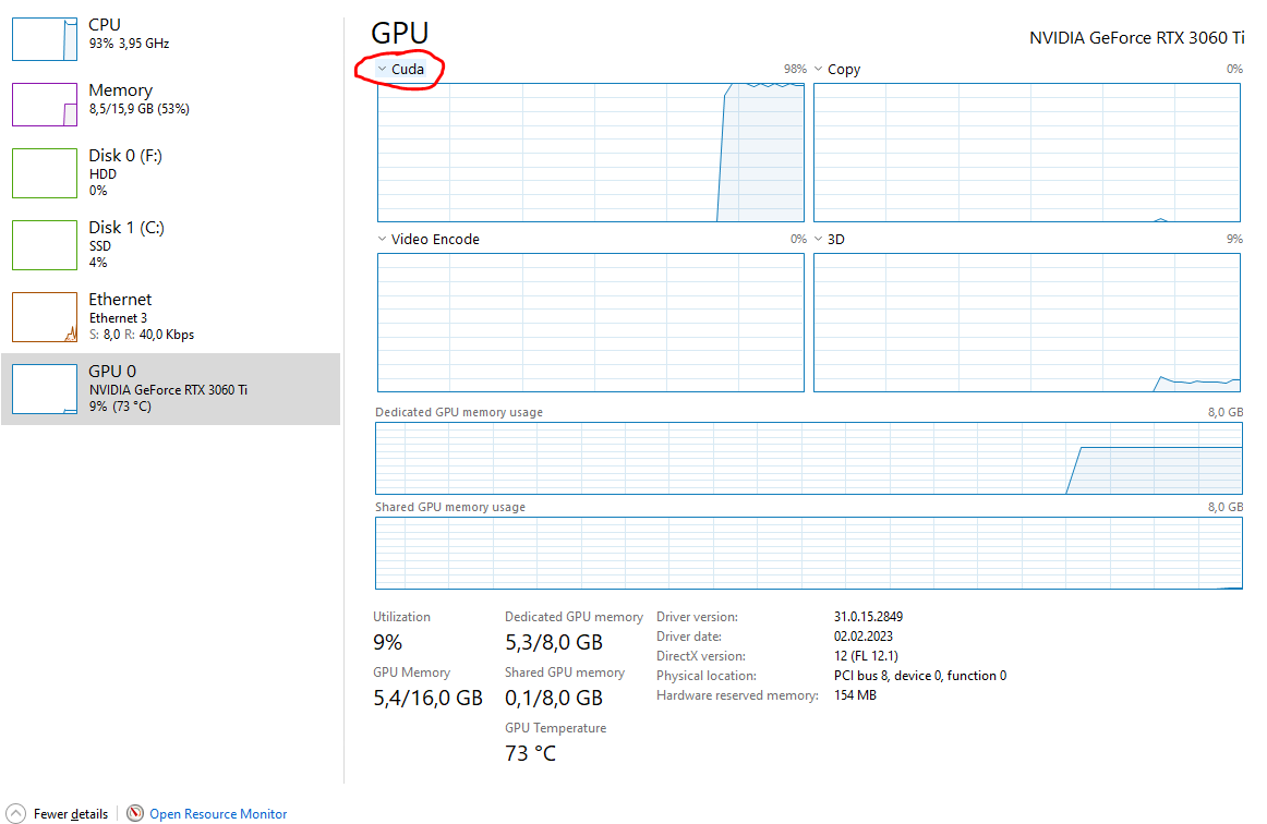

Вообще видеокарта – это более сложный компонент. Это отдельный компьютер в компьютере. У неё есть свое ядро с кешем, своя быстрая паять, своя система питания, свой BIOS. Потому сравнивать нагрузку видеокарты и нагрузку процессора не совсем верно.
Видеокарта показывает занятость на 4% отрисовкой 3d. Это ее основная задача, поэтому диспетчер показывает ее.
Но на графике можно выбрать Cuda (вычислительная система) и там уже будет под 100%.
