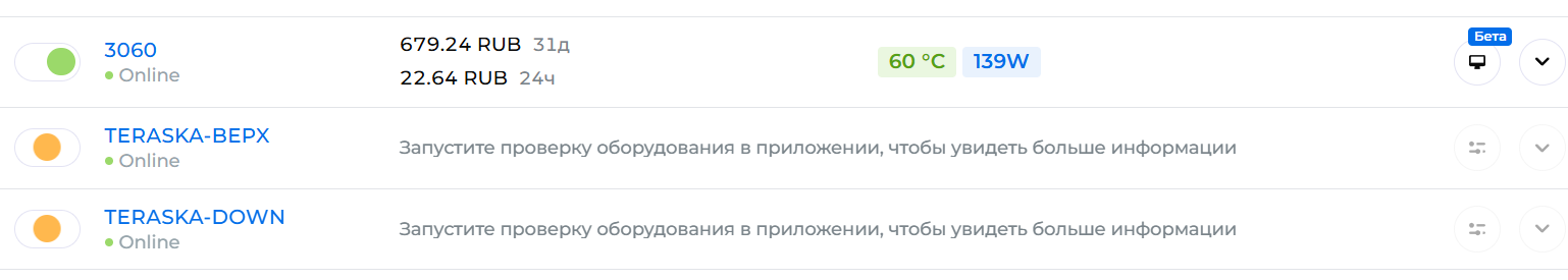

В веб версии не показывает информацию о картах
уже пол года так в браузерах разных качал версии криптекса разные на 2 фермах разных -сам тумблер постояно туда-сюда ходит и сами карты информацию о них незаити- в самом криптексе проверку включал- переустанавливал 100раз на другом компьютере видит все- в чем дело что сделать?
А провайдер один и тот же на обоих компьютерах?
разный–где не показывает там симкарта ета –но поменял на мегафон нечего не поменялось

с НОВЫМ ГОДОМ - помогите что сделать? 2 фермы на картах работали до нового года - но заменил симку на ету- и в веб версии криптекса перестал показывать и видеть фермы вообще -они работают но их не показывает и доход с них тоже-но общии баланс прибавляется-
Значит API недоступен. Блокировка со стороны провайдера или задержка сильная.
