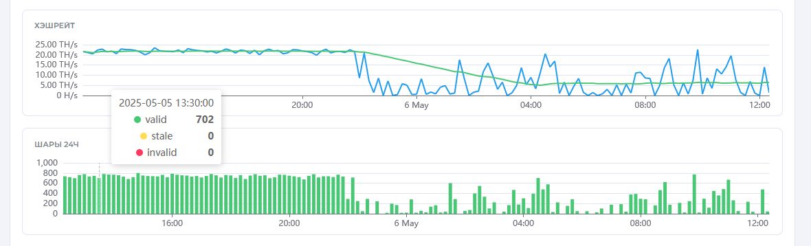

Есть проблема. В связи с переходом на новый протокол стало в разы меньше по кол-ву приниматься шар пулом Криптекса на Каспе. Привожу сравнение для асика на 21TH. Асики подключены к kas-eu.kryptex.network:7011 и у всех одинаковая картина. Сразу после перехода на новый протокол принятые шары стали плавать в диапазоне от 0 до 700 каждые 10 минут, в то время как до перехода было стабильно около 750 в 10 минут. В связи с чем такое и какое может быть решение?
У себя такого не наблюдаю, и на пуле по топу майнеров таких проблем у людей не вижу. Что-то локальное.
  1. Перезагрузите АСИКи, может забагались в момент хардфорка.
  2. Перезагрузите роутер на локации, мог закешироваться DNS.
  3. Пробуйте сменить стратум.

В общем не помогает смена стратума. Но похоже проблема и правда у меня локальная. Что-то у Ростелекома случилось со связью до Криптекса и совпало по времени с переходом на новый протокол Каспы. Кстати пытался на SDR переключиться sdr-eu.kryptex.network:7018 и там вообще асик пишет "poolno=0 msg=“authorize failed reason: Invalid login”. Не знаете почему так? Логин то по идее везде один.
На SDR нет автообмена, потому если вводите имел или юзерейм – подключаться не будет. На SDR только по адресу кошелька.
Но если на KASPA ни один стратум не помогает, то это точно провайдер. Может один какой-то не подключаться, но чтобы ни один не работал, это уже странно.
Попробуйте еще DNS в роутере сменить на Google DNS 8.8.8.8 и 8.8.4.4 или Cloudflare DNS 1.1.1.1 и 1.0.0.1

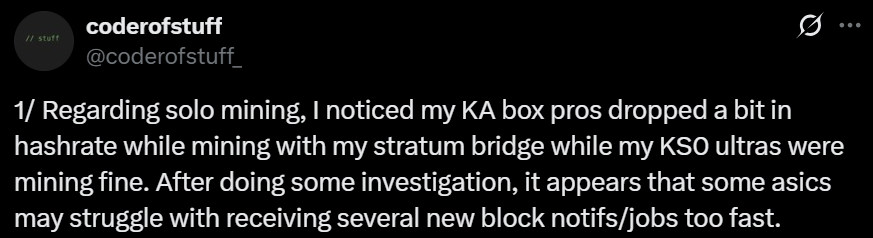

https://x.com/coderofstuff_/status/1920191272347971775?s=46
1/ Что касается соло-майнинга, я заметил, что мои KA Box Pros немного снизили хешрейт при майнинге через мой stratum bridge, в то время как KS0 Ultras работали нормально. После расследования выяснилось, что некоторые ASIC могут испытывать трудности при получении нескольких уведомлений о новых блоках/заданиях слишком быстро.
Вроде как нашли решение, проверьте сейчас хешрейт, должен был вырасти.
