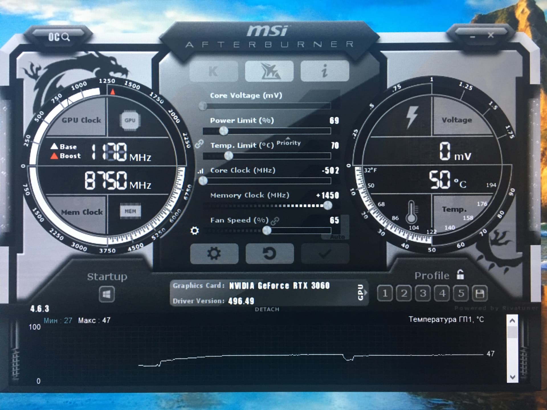

да,эфир. Сделал для себя такую настройку:
core clock -100
memory clock +1400
power limit 85
и в аргументах --lock_cclock 1500.
Стабильные 33-34,5 MH/s и кушает мало и не греется.

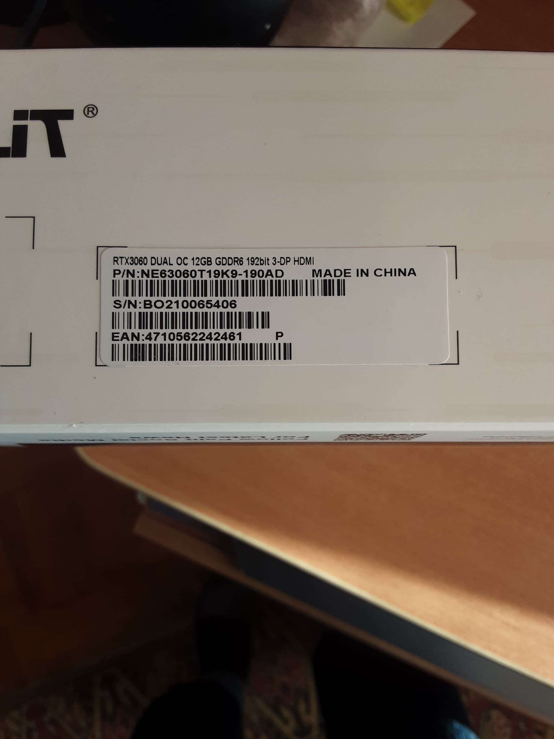

Вроде первая
123456789
Честно говоря, не знаю. Эта карта не с родным чипом GA106, а с урезанным GA104 (от 3060 Ti). То есть не самая первая версия, но и успеть с аппаратной блокировкой не должны были. Надо гуглить по серийнику.
Проверить, впрочем, можно и без серийника. Поставить драйвер 470.05 и посмотреть - как она себя поведет. Если c программным LHR - должна давать примерно 45 мегахешей.
BO21 = октябрь 2021 года. Аппаратный лхр. Недавно купили, видимо, свежачок. А весь свежачок сейчас ЛХР.
Видимо с чипами дефицит , что в 3060 пихают 104 чип. )))
