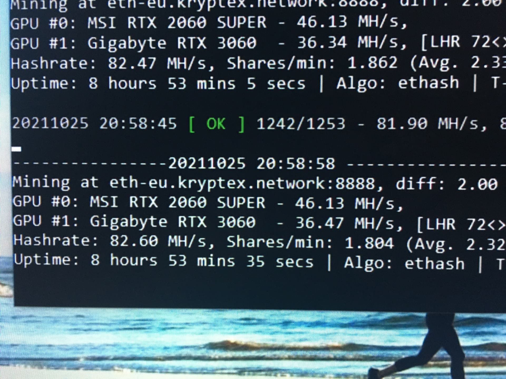

Видос полезный. Но прописывать в t-Rex не обязательно - потому и получается усреднённое значение 30-31.
А если просто настроить в афтобернере и просто запустить на нем - получаем 35-36,5 . И это покажет сам майнер в окне. Все лучше 30
Как видите - прописывать не обязательно, прыгать доходность будет , если подключите к видеокарте что либо. 1-1,5 маха потерь
0.24.2 t-rex
Сам же майнер показывает жор блока питания на видяхи 240w
Рыжики прилетают ,1,02-1,48 %
Все алгоритмы кроме t-Rex отключены.
Иногда переключаюсь на ворону. Но к месяцу - выйдет почти одно и тоже

Ребят прописал в T-Rex как на видео --lhr-tune 4 на 1060 стал прыгать хэшрейт и прыгает то 24 то 12 , а у меня 3060 в основном слоте стоит я думал она будет разблокирована. Как сделать токо для 3060 чтобы не каснулось 1060 ?
Не нужно ничего было прописывать. Коменты на то и нужны. Отключай все галки с майнеров и оставляй t-Rex. Если хочешь эфир качать , но больше чем 36,5 я не смог выдавить .
Power 68-69
Ядро -502
Частота 1250-1450 ( на самсунге настройки )
Так доходность увеличилась и вопрос был как прописать для первой видеокарты что бы не коснулось 1060 ?
А нет пролет на 20 мега… остановилась возвращаюсь к вороне
Да как пролёт . У меня ver2 - 36 махов , 100 % взлома нет.
Ворона 24.
Нужно сбросить настройки алгоритма. Настроить как было.1060 и 3060 друг другу не будут мешать . Я ж скинул скрин - без алгоритма работают обе сразу - драва 472 , обновления криптекса 4,17,9 Бетта .
Суммарно 81-82,5 маха
