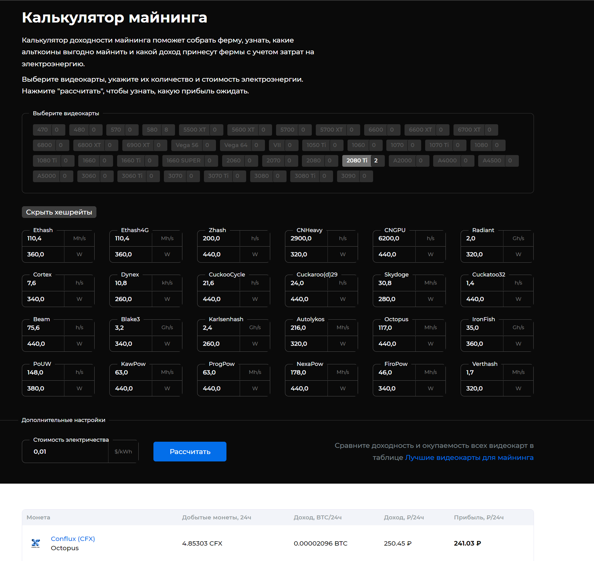

Решил я вернуться в майнинг, на ефире было с двух видеокарт и разгона 120 мегахеше. Сейчас на калькуляторе с одной видеокарты должно выходить 5500. А у меня с двух видеокарт не выходит и 4к рублей в месяц. Что делать кто сталкивался с проблемой?

2 в калькуляторе криптекс я смотрю сразу доходность со своих видиокарт

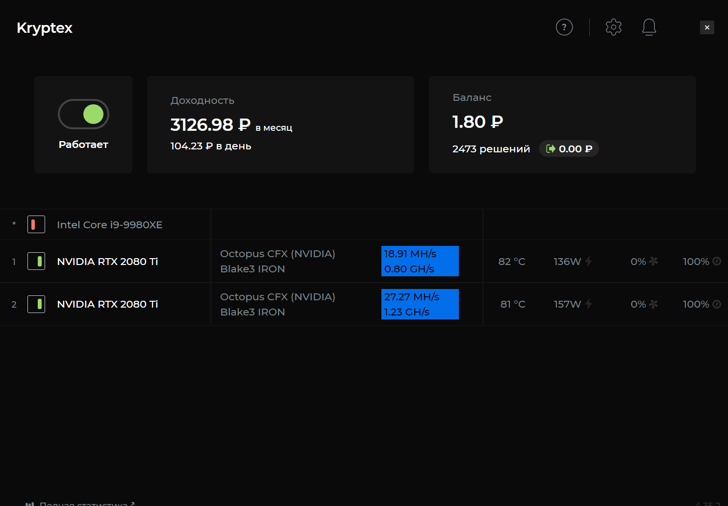

У вас кульки не крутятся и температуры за 80°С. Вас это не настораживает?
Возможно перегрев и скидывание частот.
С такими настройками только карты уморите.
Кульки не крутиться из за того что у меня кастомное сво
Вот и ответ на ваш вопрос.
Вы смотрите в калькуляторе CFX с суммарным хешрейтом 117 Mhs
А ваши карты майнят CFX+IRON с хешрейтом 46,18 + 2.03
Это во-певых другой алгоритм (не просто CFX, а дуал с СFX), во вторых хешрейт CFX в 2.5 раза ниже чем в калькуляторе. Вот вам и разница.
  1. Переключите карты на просто CFX
  2. Приведите их к хешрейту как в калькуляторе (правильным разгоном)
Но с такими температурами вам будет сложно это сделать.

Так я же вам сказал.
Для начала отключите CFX+IRON и включите просто CFX, посмотрите на результат.
“Почему не получается так как в таблице” – на то может быть сотня причин, но давайте будем проверять хотя-бы в пределах одинакового алгоритма.

Переключаетесь просто на CFX, делаете разгон именно под CFX на свои видеокарты (смотрим базу разгонов, или просто разгоняем “как под эфир”) и смотрим результат. И уже по полученному результату делаем выводы, чтобы не гадать.
