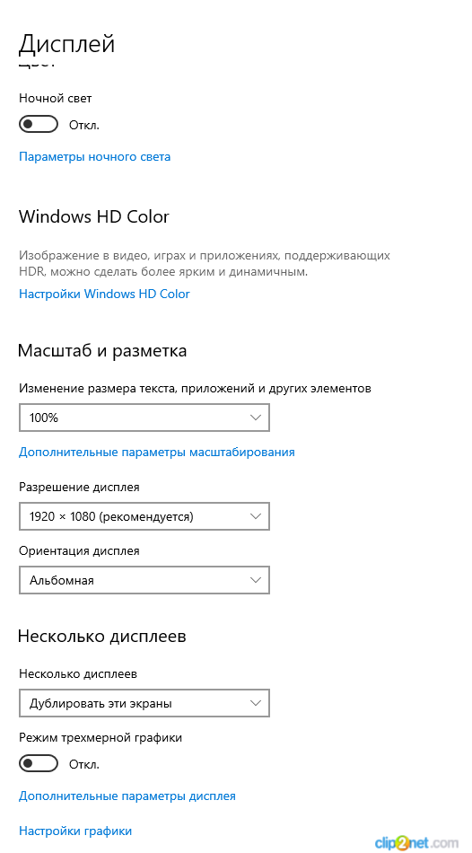

Возможно порт вывода не работает или настройки винды - у меня было что с монитором нет сигнала , а подключил через HDMI к телевизору всё показывает , Возможно ещё если это вторая или третья карта , то настройки винды надо смотреть , попробуйте " дублировать экраны" поставить в параметрах экрана - там по умолчанию стоит "расширить экраны " или "показывать только на 1 " , Можно так же поиграться с “разрешением карты” в винде - Если монитор старенький он может не "тянуть " разрешение самой карты по умолчанию …
Порядок действия такой - смотрите что показывает "диспетчер устройств " (определилась карта или нет . без жёлтых треугольников ) , смотрите что показывает “радеон софт” ( определилась она там или нет ) , а потом смотрите настройки винды , картинки может не быть по любой из этих причин, плюс не работает порт .
