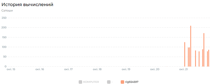

Еще вопрос, такое режим начислений это нормально? Раньше вроде эти столбики шли без пробелов!
изображение_2024-10-21_221217889
Всего четыре движения битков. Ферма работает уже ровно сутки.
Нормально, это система начислений ПРОП так работает.
Чтобы узнать, какая монета по какой системе начисления работает, достаточно зайти на пул.
Снимок экрана 2024-10-21 223411
Обмен происходит по достижении определённого порога.
Соответственно, чем ниже ваша вычислительная мощность, тем медленнее накапливаются альткоины для обмена и тем дольше ждать, пока обменяются, тем реже движение биткоинов.
Спасибо, по поводу начислений теперь все понятно !
