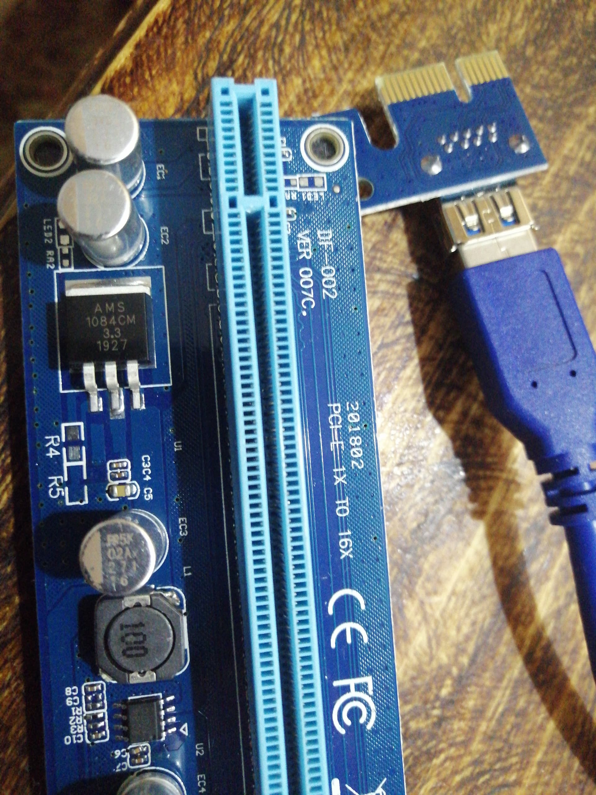

А какие райзера, есть фото?

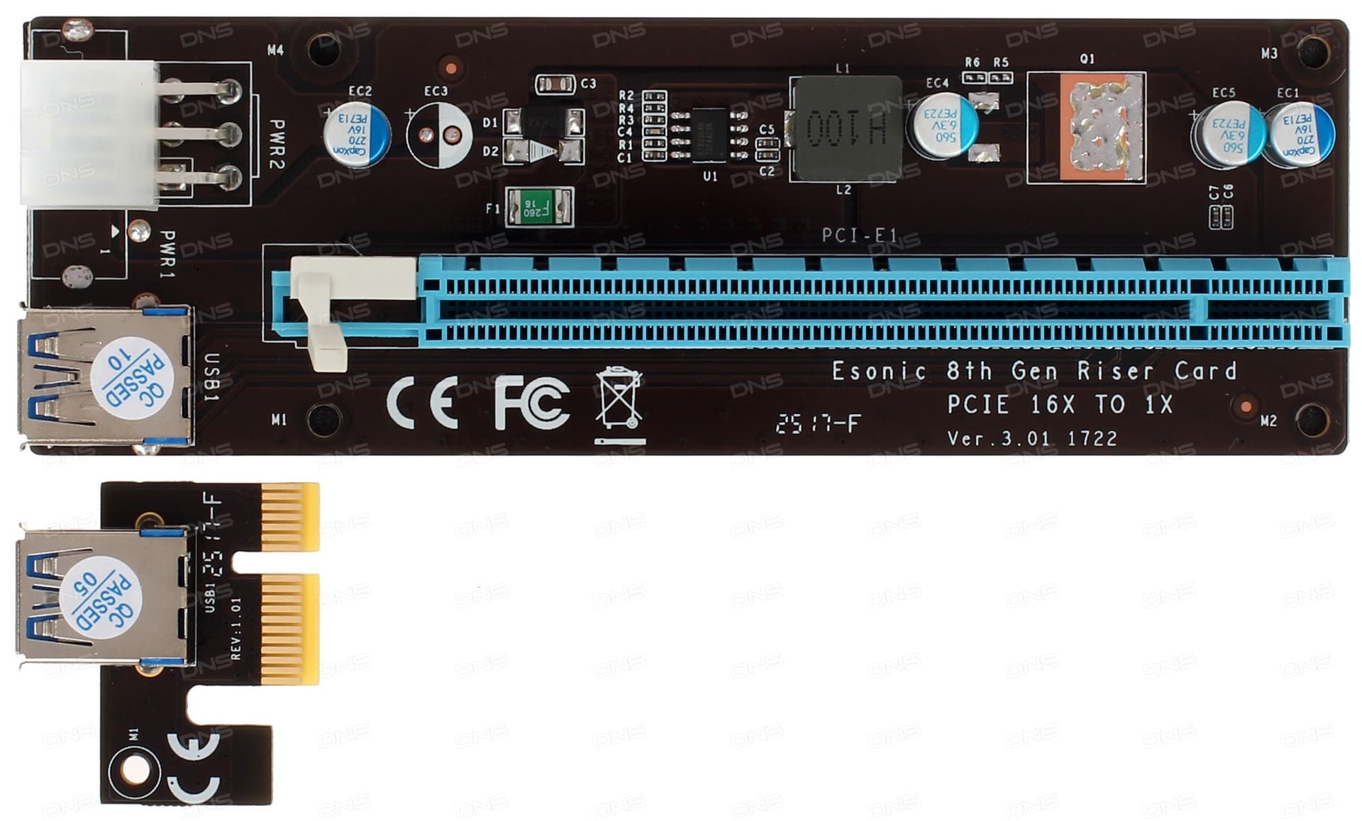

https://www.dns-shop.ru/product/50292c1267983330/perehodnik-riser-card-mining-maxi/

Блин, слышал конечно, что восьмая и седьмая версии райзеров капризные.
Может в этом дело… Сам всегда избегал, работал только с 006 и 009

Вот 12 таких роботают (семь месяцев) по сий день с 1660с и не каких проблем версия 07с помоему, наслышан мол 06 версия не убиваемая
Меня как раз смущает упрощённая схема этого райзера.
Я бы взял что-то другое для сравнения.

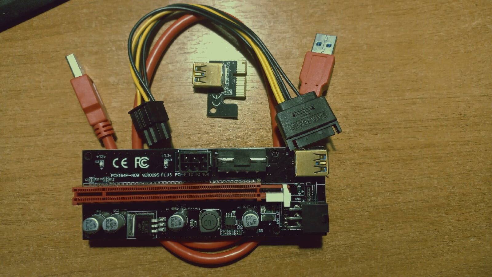

006 или 009
Я не гений схемотехники, но явно нет регулятора мощности.

райзеры как и блоки питания, экономить не стоит на них, я свои брал в сентябре по скидке, как написали про 006 или 009, они проверены временем, на крайняк можно уж и жир взять например 009s
я просто взял 5, три в ферме два на запас для расширения, плюс они удобны индикацией по питанию=)
Лучше взгляните на 010 :innocent:
