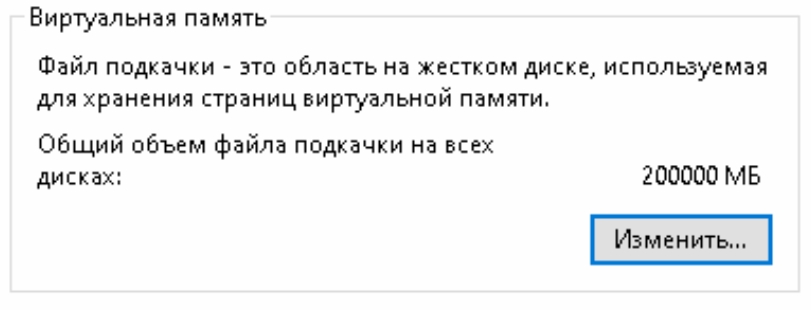

Нужно увеличить размер файла подкачки Винды.
:pick: Как включить режим вычислений на видеокартах AMD Radeon | Kryptex ,Computer Switcher , Display Driver Uninstaller Download version 18.0.3.9 , подробней почитай здесь До 12 видеокарт АМД в Виндовс10. Подробная инструция! | MiningClub.info
Увеличил до предела
результат по прежнему вот такой((((((((((
200000мб конечно перебор, 40гб достаточно.

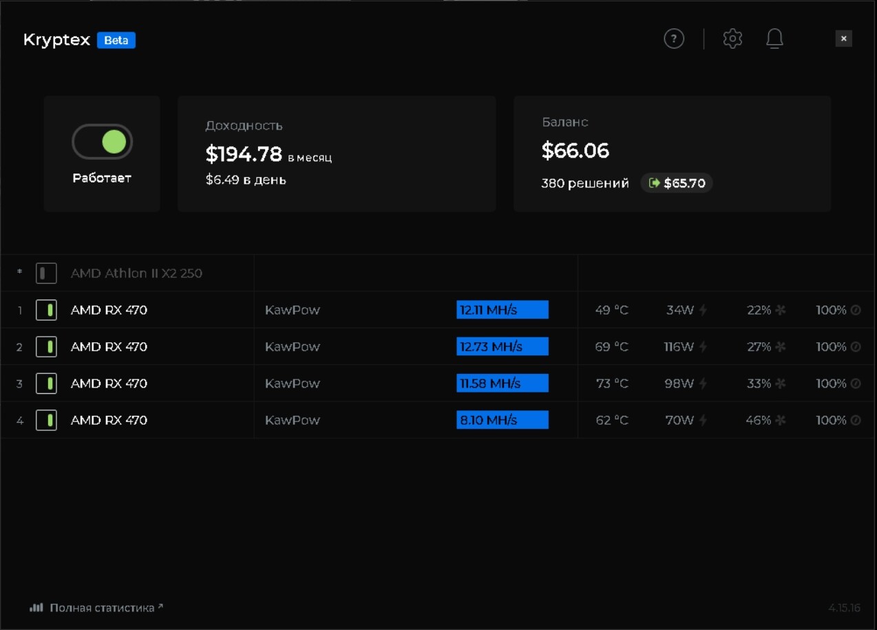

Что в окне майнера? Может какая ошибка есть?
Поменял все по вашем рекомендациям. К сожалению результата нет
Вот окно майнера.

Получилось на каком то этапе добиться включения карты

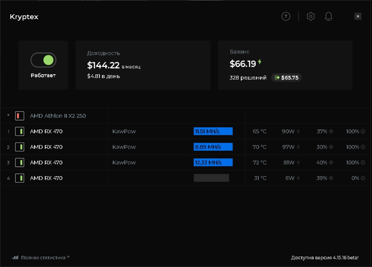

но позже карта перестала работать и выбило следующее

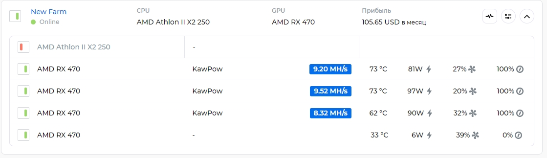

и опять рандомная карта перестала работать
Когда майнер только запустился, какие параметры устанавливаются? На данный момент у вас у GPU3 частота ядра 669мгц - это не нормально.
С драйверами тоже что-то непонятное, почему AMD HD Audio Device только 3, а карты 4. А одно еще и с восклицательным знаком.
