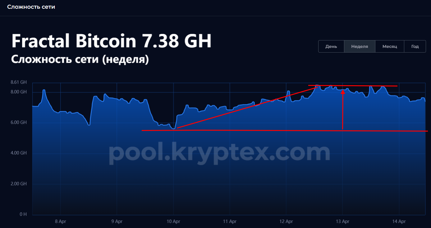

Чем прибыльнее монета – тем больше майнеров её майнит. Чем больше майнеров её манит – тем выше сложность сети. Чем выше сложность сети – тем меньше монет получает каждый майнер. Если мы сравним сложность сети 10.04 и 13-14.04 то увидим, что сложность выросла с 6 Ghs до 8 Ghs, на 25%. То есть каждый майнер независимо от пула или платформы стал получать на 25% меньше монет FB.

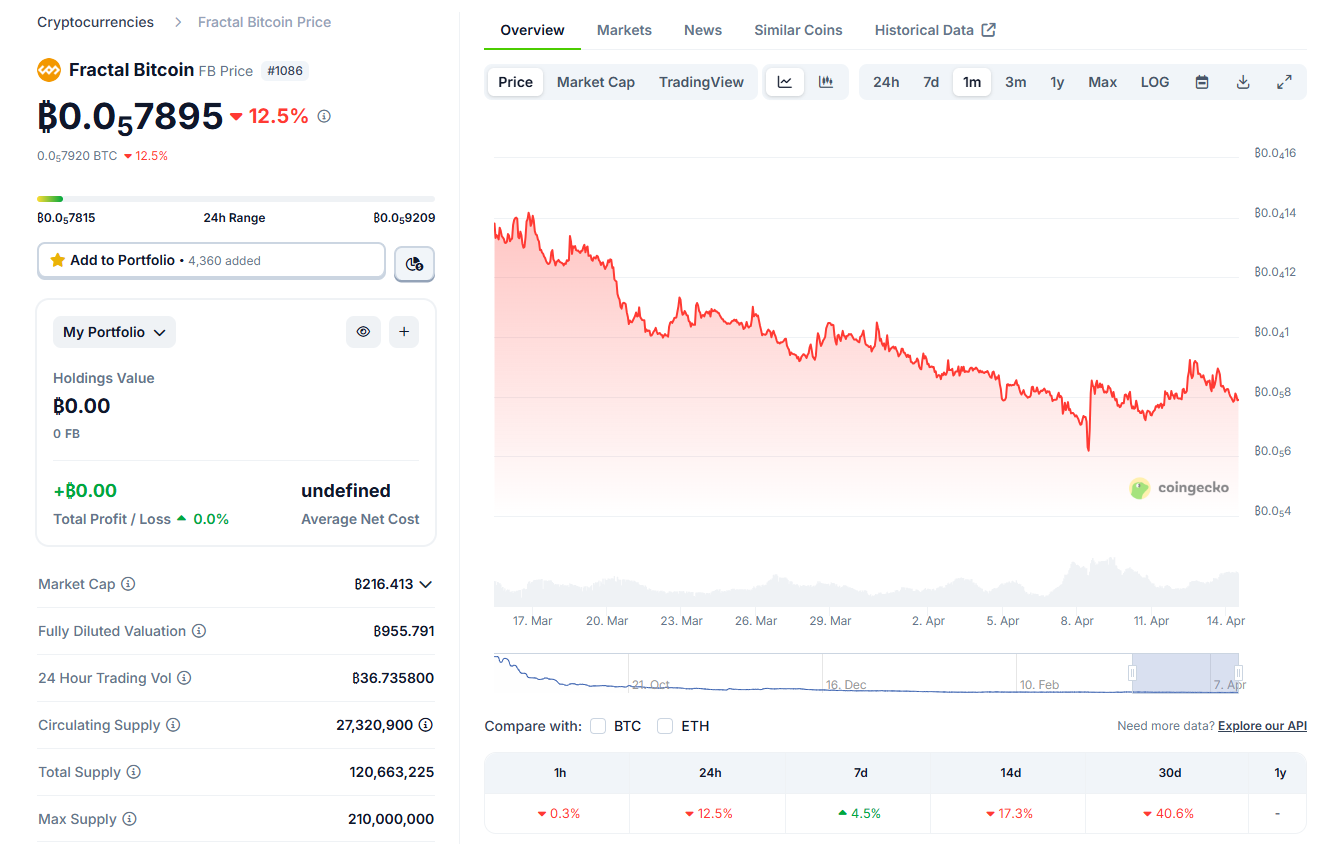

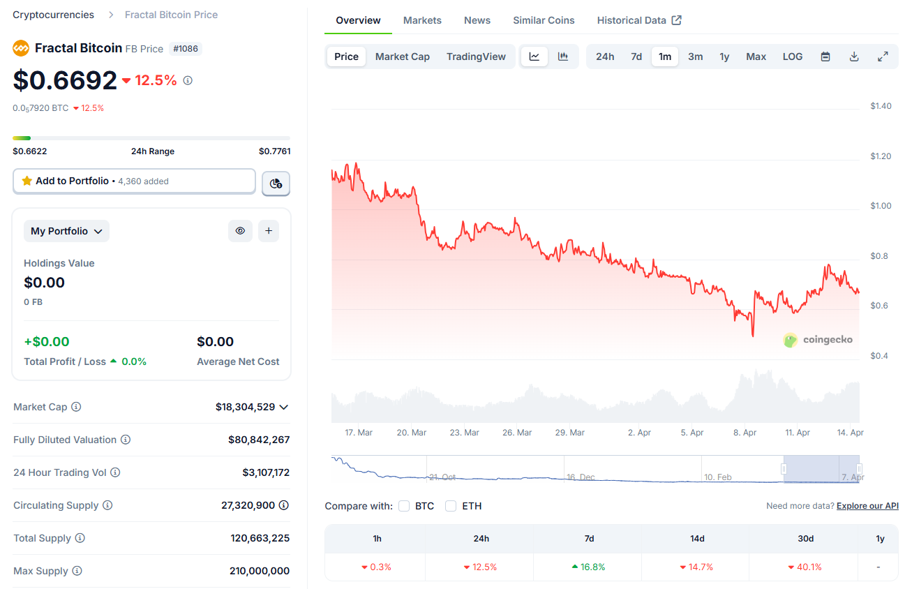

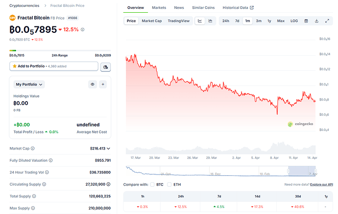

Цена монеты. Тут просто приложу графики цены FB/USD и FB/BTC за последний месяц. Видно что весь месяц цена монеты падает, 12.04 был небольшой рост, после чего снова пошло падение. Соответственно за то же количество FB вы получаете меньше BTC + помним тот факт что получаете меньше FB из-за роста сложности сети.

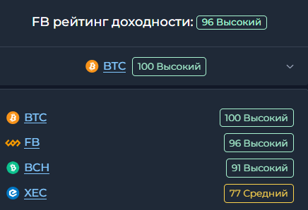

Сейчас доходность FB просела, и майнить BTC+FB выгоднее, чем майнить просто FB, это даже показывает индикатор на пулах (в моменте, естественно).

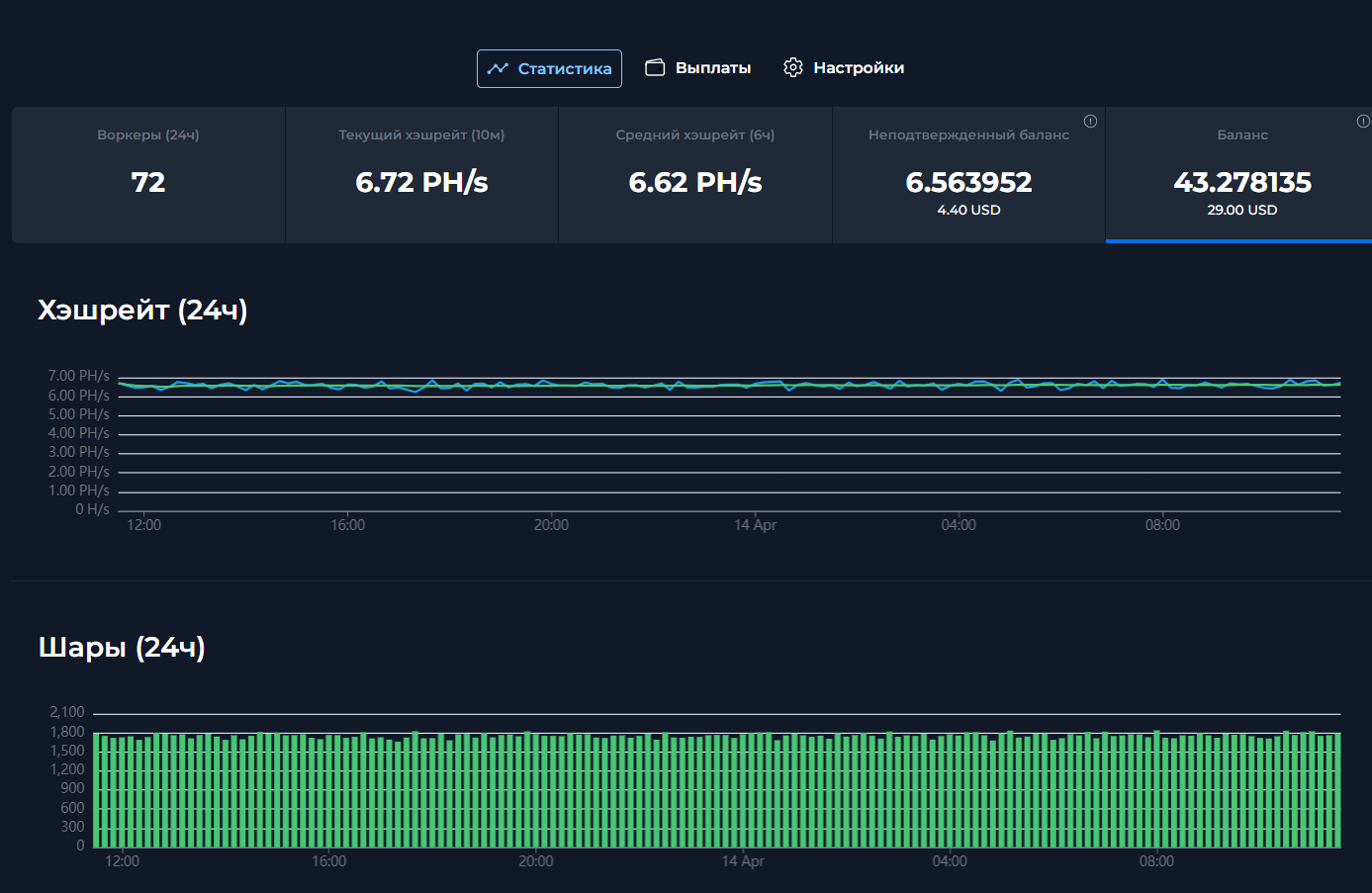

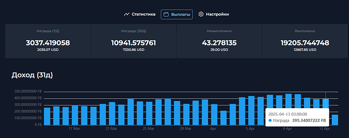

Находим майнера с ровным хешрейтом и который майнит долгое время без остановок:

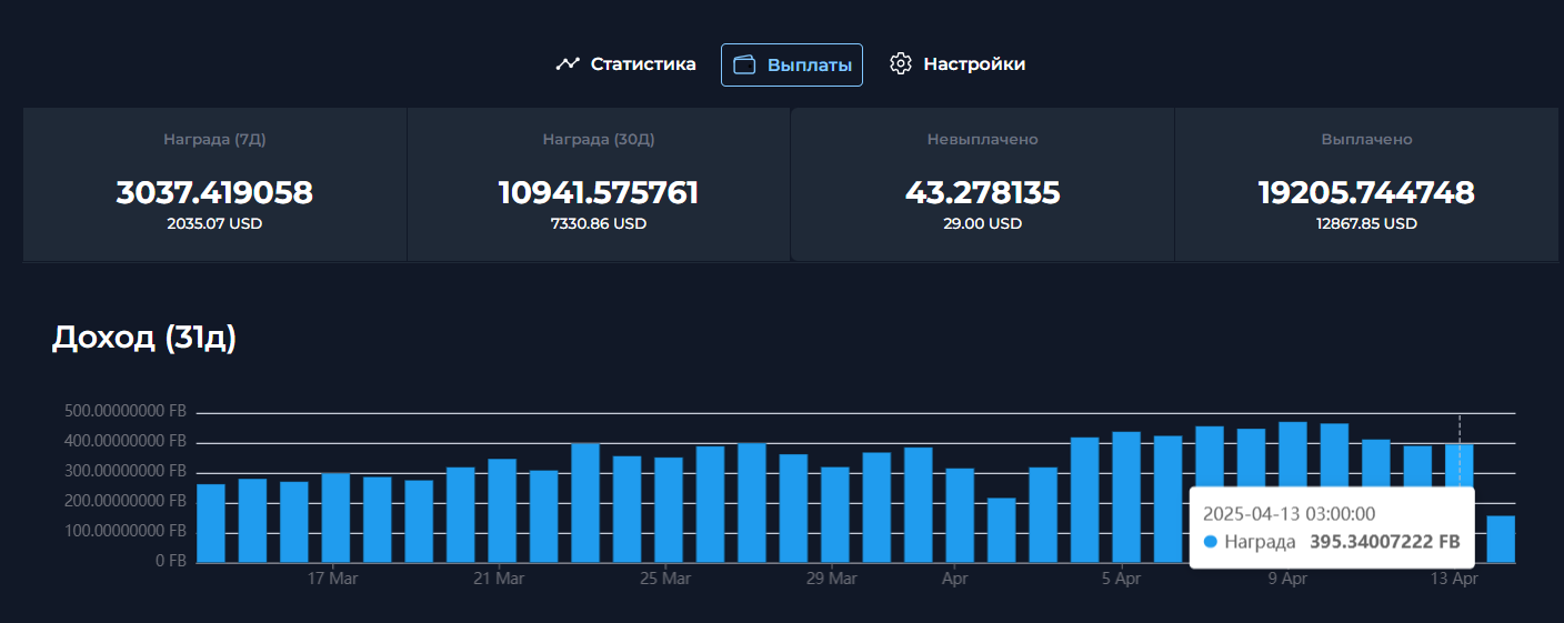

Проверяем его вчерашние начисления - 395 монет было получено:

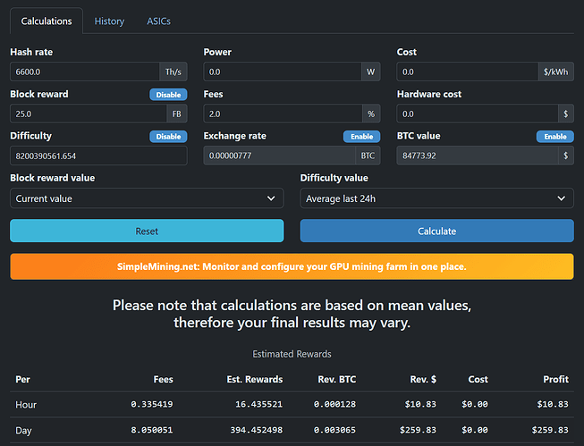

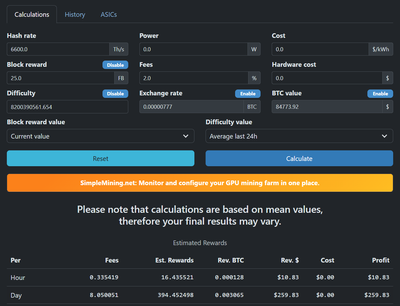

Поверяем данные по калькулятору, например по WTM. Используем комиссию пула в 2%, стандартную награду за блок в 25 монет, внесем вчерашнюю сложность сети и средний хешрейт 6600 Ths. Получаем значение 394 монет.
То есть фактические начисления пула и прогноз калькулятора сходятся очень близко, и как-то существенных расхождения здесь нет.

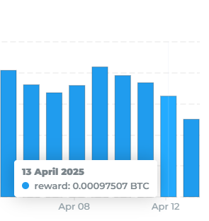

Смотрим ваши начисления вчера – получили 0.00097507 BTC
Даже если где-то есть какие-то нестыковки в цифрах, то очевидно что вы получаете либо идеально точно сколько должны получить, либо разница ну просто мизерная, и уж точно вы не получаете меньше чем должны.
