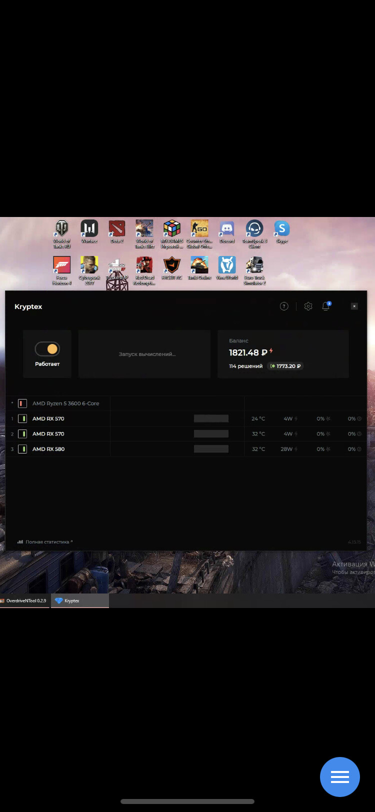

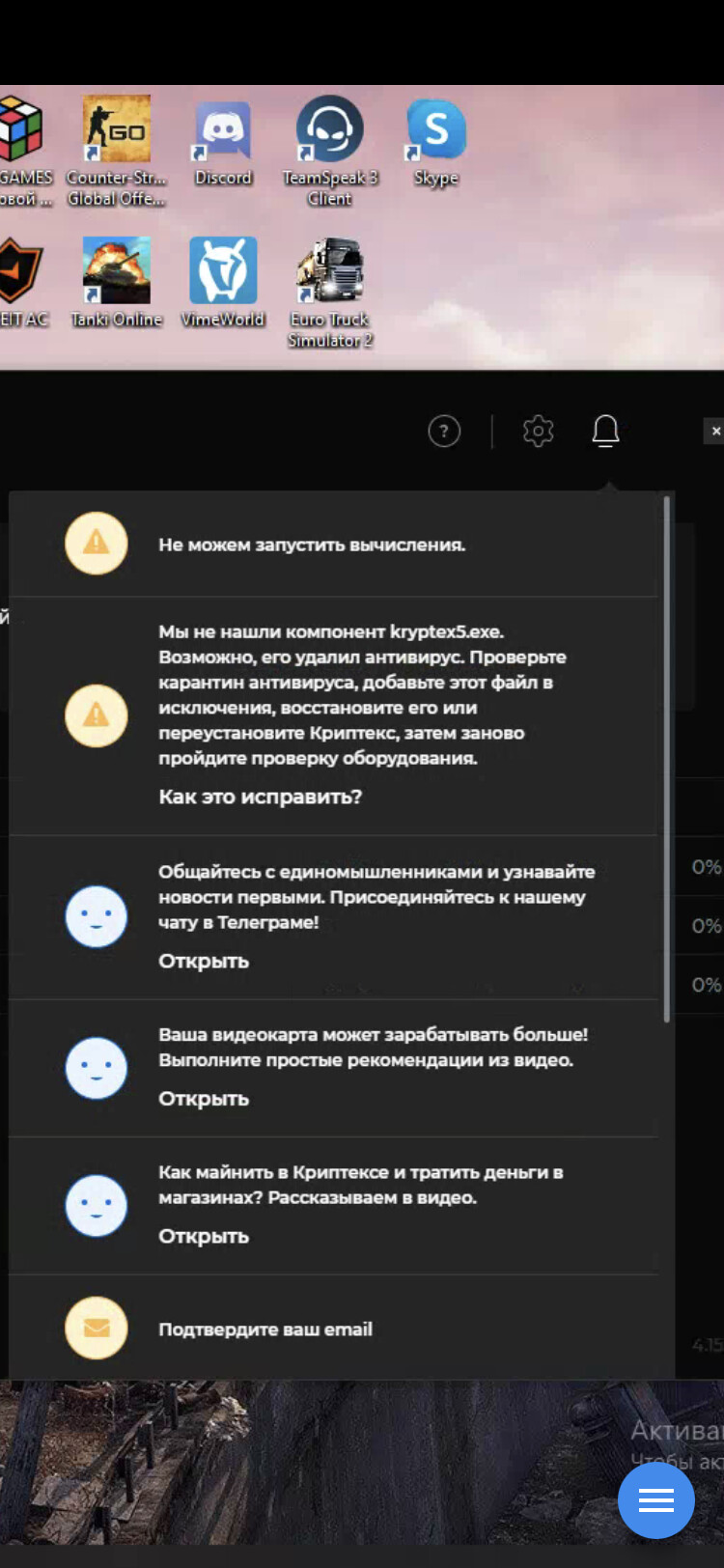

У тебя на колокольчике висят 2 сообщения. Что там пишут?
И ещё раз напишу. Включи окно майнера.

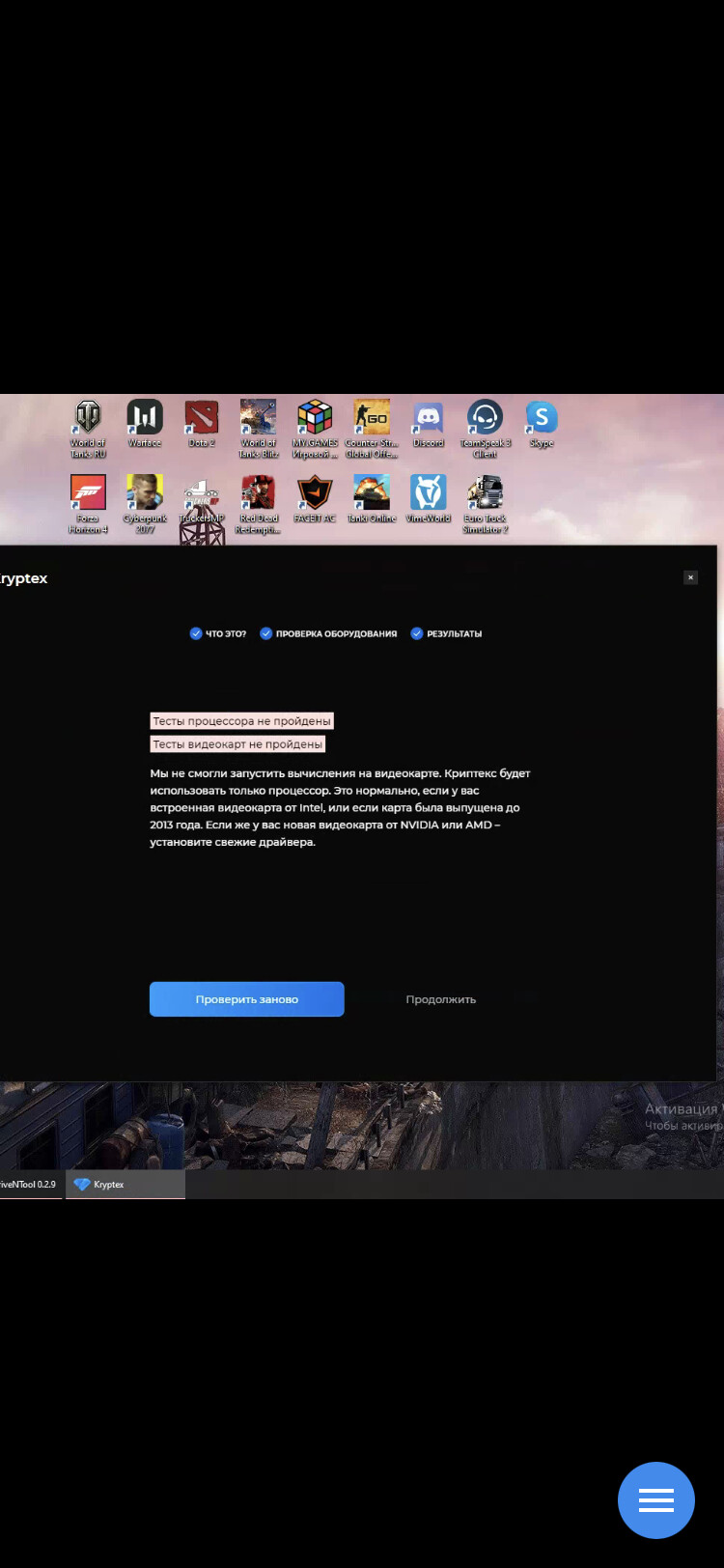

Еще такая тема, проходя проверку, она проходится за пару секунд и вылезает такое. Сейчас окно майнеров скину
ну так и не будет майнить на картах так как не прошли тесты. Антивирус?
Теперь понятно. Только каким оразом его удалил антивирус? Если он вообще выключен
виндовый антивирь тоже может удалить
Я пк не трогал больше 15 часов, почему спустя 15 часов что то там удалилось, я не понимаю
например обновилась винда и радостно врубила антивирь

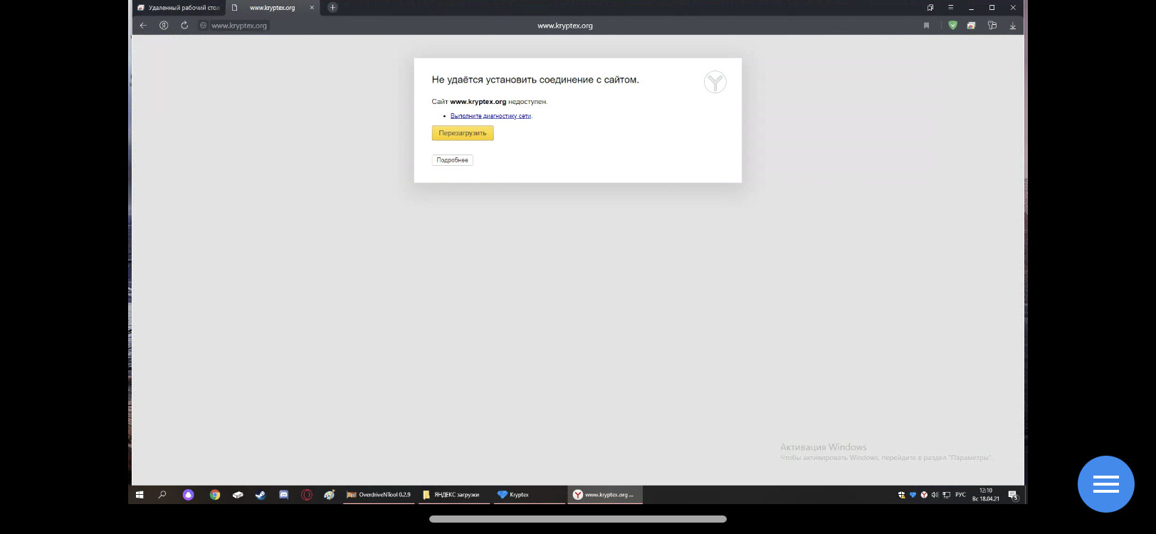

Подскажите, может кто знает,было. Пропадает интернет через засов 10-12 майнинга. Подключен по кабелю, google.com и youtube работают и больше никакие сайты не открываются и майнинг не работает. Помогает только перезагрузка.
Пропадает совсем или может просто DNS провайдерский глючит? Во время отвала инета попробуй
ping 8.8.8.8
ping eth.kryptex.network
ping 116.202.234.220
и замени провайдерский DNS на нормальный, если этого еще не сделал
Kryptex5 это майнер на процессоре. У меня его тоже антивирь удаляет.
А вот почему видеокарты тест не проходят - непонятно.
Удаляй криптекс. Панель управления, Программы и компоненты.
Ставь по новой и не проходи проверку. Поставь галку на алгоритме KawPow и майнере Teamred. Попробуй так запустить.
ЗЫ. Окно майнера включается тут.

Все сайты пингуются, днс сменил на 8.8.8.8 8.8.4.4. Ютуб работает все остальное нет
