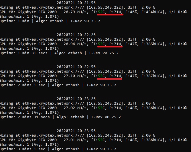

Приветствую Криптонцы Грамотные и опытные, подскажите пожалуйста новичку в чем может быть проблема и как ее исправить? Запускаю криптекс
И пробую самостоятельно, но уже на BinancePool
Собственно почему такая разница и как быть)

Разгон слетает. Проверял ?
Это без разгона, по дефолту

Дело то не в драйвере и версии криптекса, все одинаковое. Просто на криптексе 80 w потребление, а на бинансе 125w. Как добиться на бинанс пуле того же энергопотребления как на криптексе, я не пойму в чем проблема и что нужно сделать)
Да я это заметил месяц назад, почему то автоматом ставится на макс. производительность. Если ставить на оптимальное энергопотребление, то все гуд. Ещё заметил, что желательно запускать все от имени админа.
