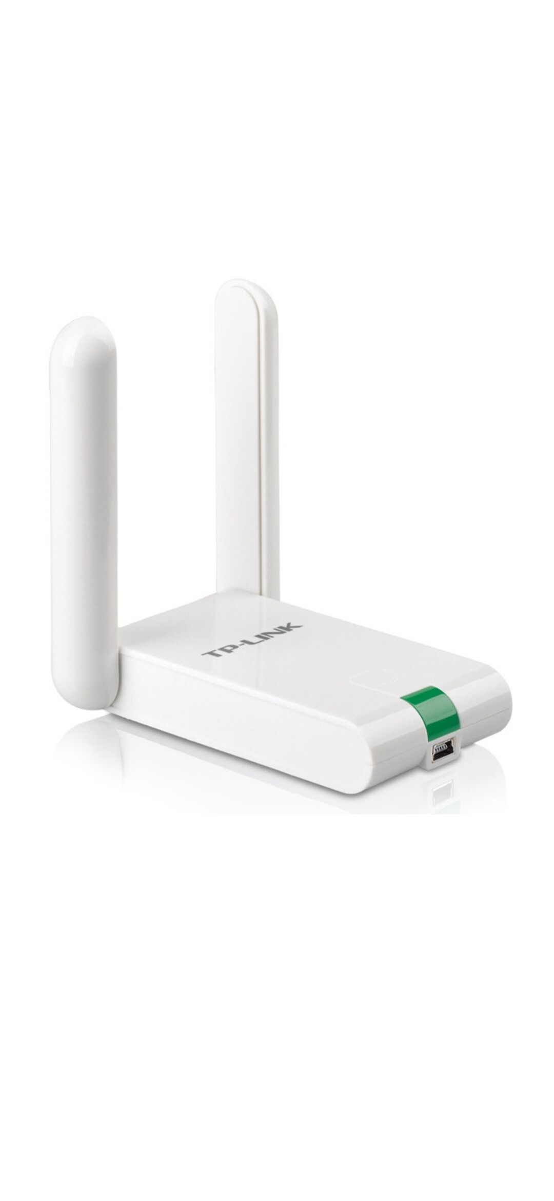

Можно взять USB шнурок метра на два и отнести wifi адаптер от фермы. Мне помогло.
