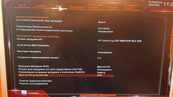

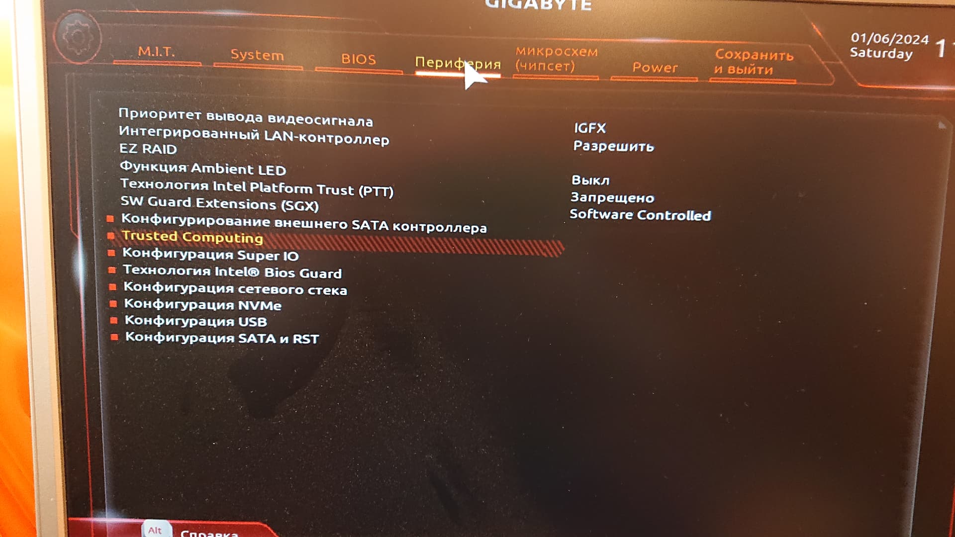

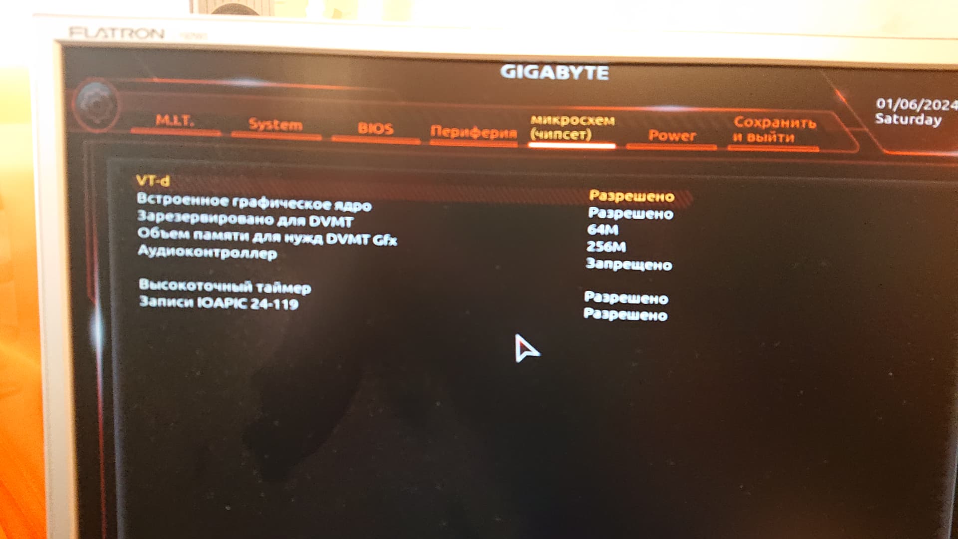

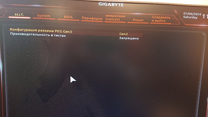

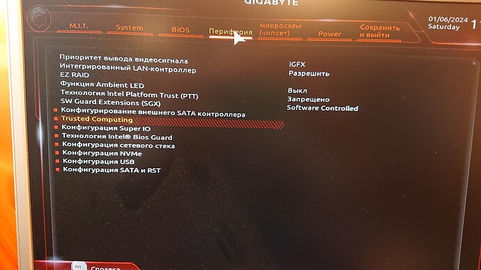

Настройки биоса смотрели? Может элементарно в сток сбросилось всё.
да вроде все как было в биосе

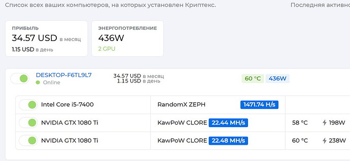

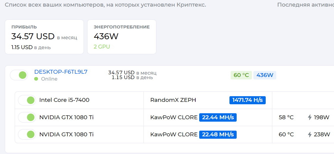

все я запустил свой риг , райзеров у меня куча я их менял не помогло, в конце своих мучений я взял другие косы на видеокарты 8 пиновые которые ранее не использовал и вуоля карты в диспетчере устройств появились и все пошло , к тем косам на которых были подключены видюхи ранее я не подключал уже обратно и так устал от экспериментов и склоняюсь что виной или блок или разьемы хотя визуально они целые не поплавленные
