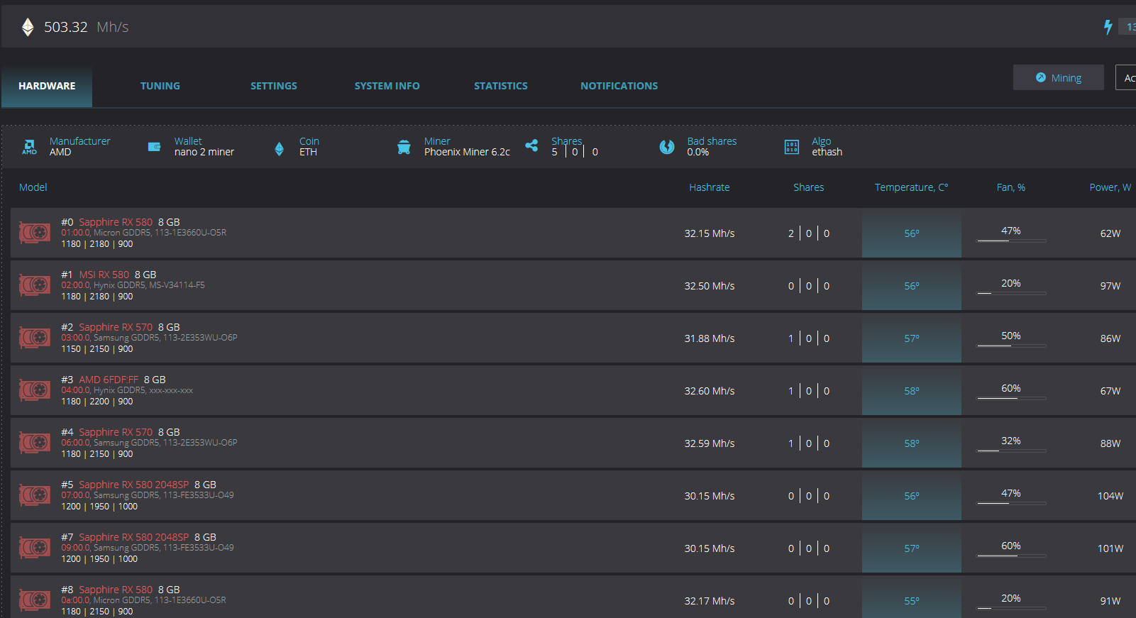

С этим биосом - просто подбор таймингов и частоты.
Так же вопрос, каким майнером работаете?
Рекомендую под RX карты - Phoenix miner
Он поддерживает аргумент -rxboost 1
Выжимает ещё пару хешей
Для AMD он и есть, Phoenix Miner 6.2с
Не пробовал, сейчас проверю, спс
За подсказки от души благодарочка !! Итого вышел на этих картах на 30 хешей, вполне норм для этих коряг ))) Что дало результат:
1.
Когда на этой серии карт хеш меньше 30 - у меня глаз дергается - теперь все супер.
Поздравляю ![]()
Теперь следите за реджектами.
Если что - снижайте частоту памяти до 1945 - 1940
Потеря будет не большая, около 0.05 - 0.1
Пробуйте так же 1960-1980 диапазон.
Короче поиграйтесь, посмотрите как лучше.
Как решил проблему с перезагрузкой? Выдает 30 хешей но сыпит инвалидов даже при памяти 1900 и уходит в ребут.
Либо не подходят тайминги (если шитая)
Либо памяти приходит конец.
Попробуйте поставить 1750 по памяти и проверьте на ошибки
