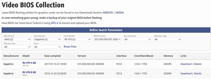

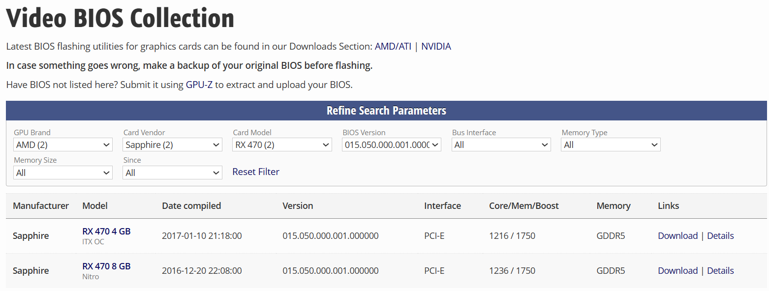

Если верить ресурсу www.techpowerup.com
По вашей версии BIOS вариантов всего 2
https://www.techpowerup.com/vgabios/?architecture=AMD&manufacturer=Sapphire&model=RX+470&version=015.050.000.001.000000&interface=&memType=&memSize=&since=
Что смущает:
  • Версия VBIOS может быть левая, неправильная зашита, и на нее опираться не стоит.
  • Вы говорите что у вас Nitro+, но обе версии по VBIOS 015.050.000.001.000000 Просто Nitro и ITC OC
  • У вас карта на 4 Гб как я понял, а версия Nitro на 8 с этим VBIOS

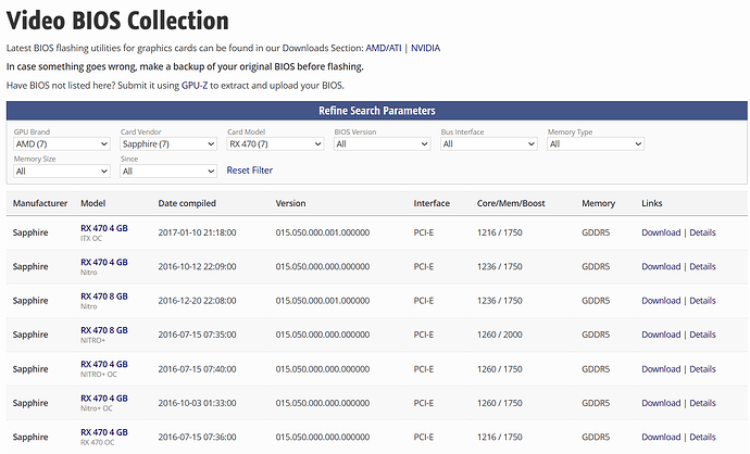

Если отойти от VBIOS версии и посмотреть по модели, то RX 470 Sapphire Nitro+ на 4 Gb есть всего 2 версии, с другим VBIOS 015.050.000.000.000000
https://www.techpowerup.com/vgabios/?architecture=AMD&manufacturer=Sapphire&model=RX+470&version=&interface=&memType=&memSize=&since=

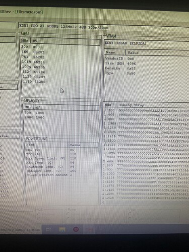

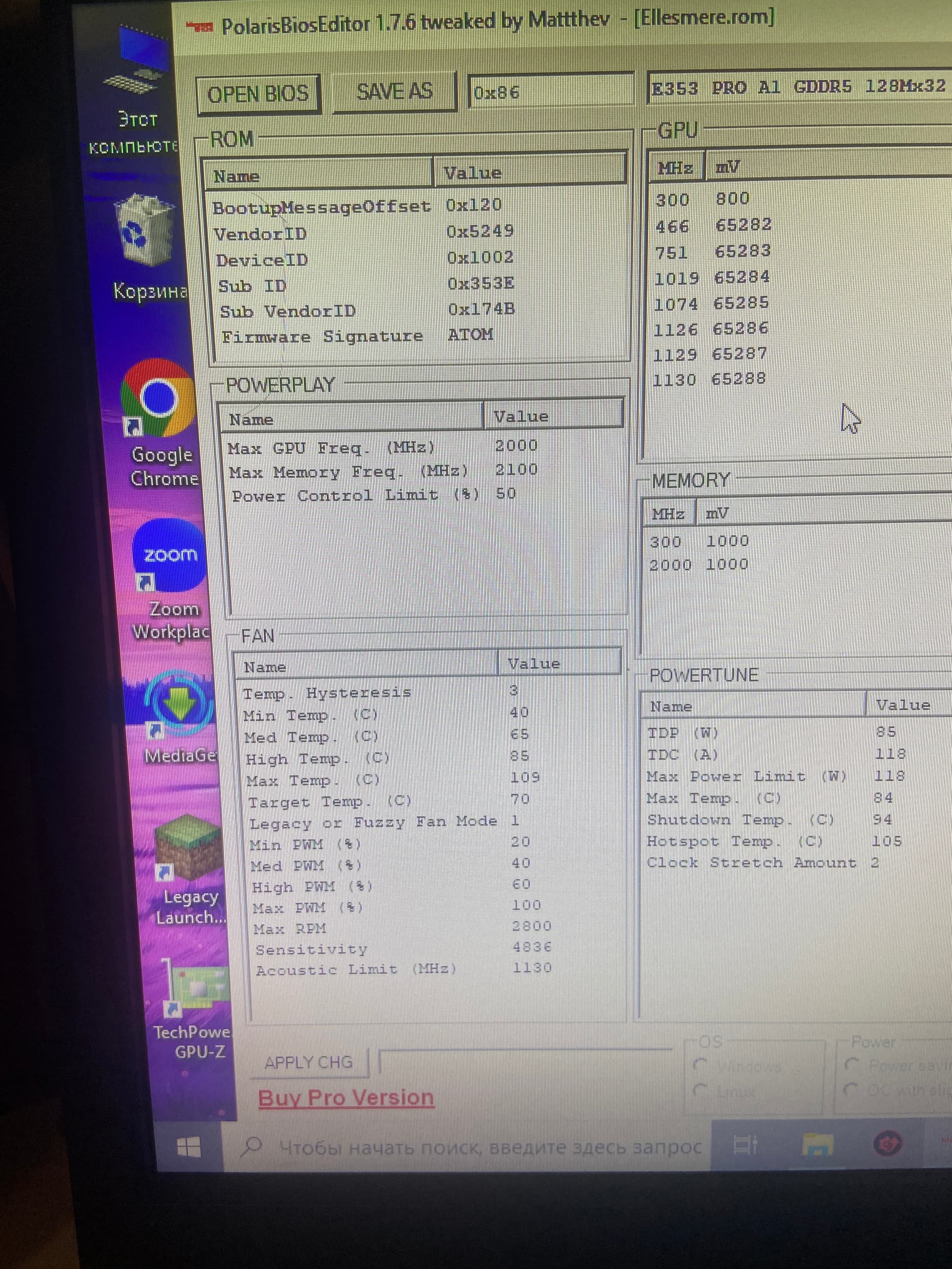

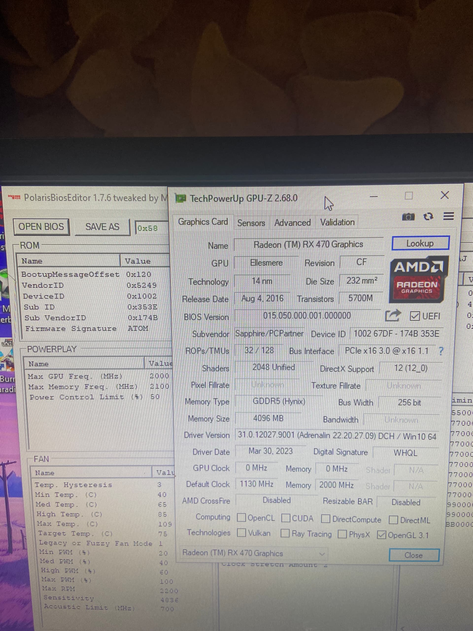

Я ээ недавно купил вот фото если нужно
На биос на фоне внимание не обращайте
Фото с GPU Z
Фото биос
Фото биос

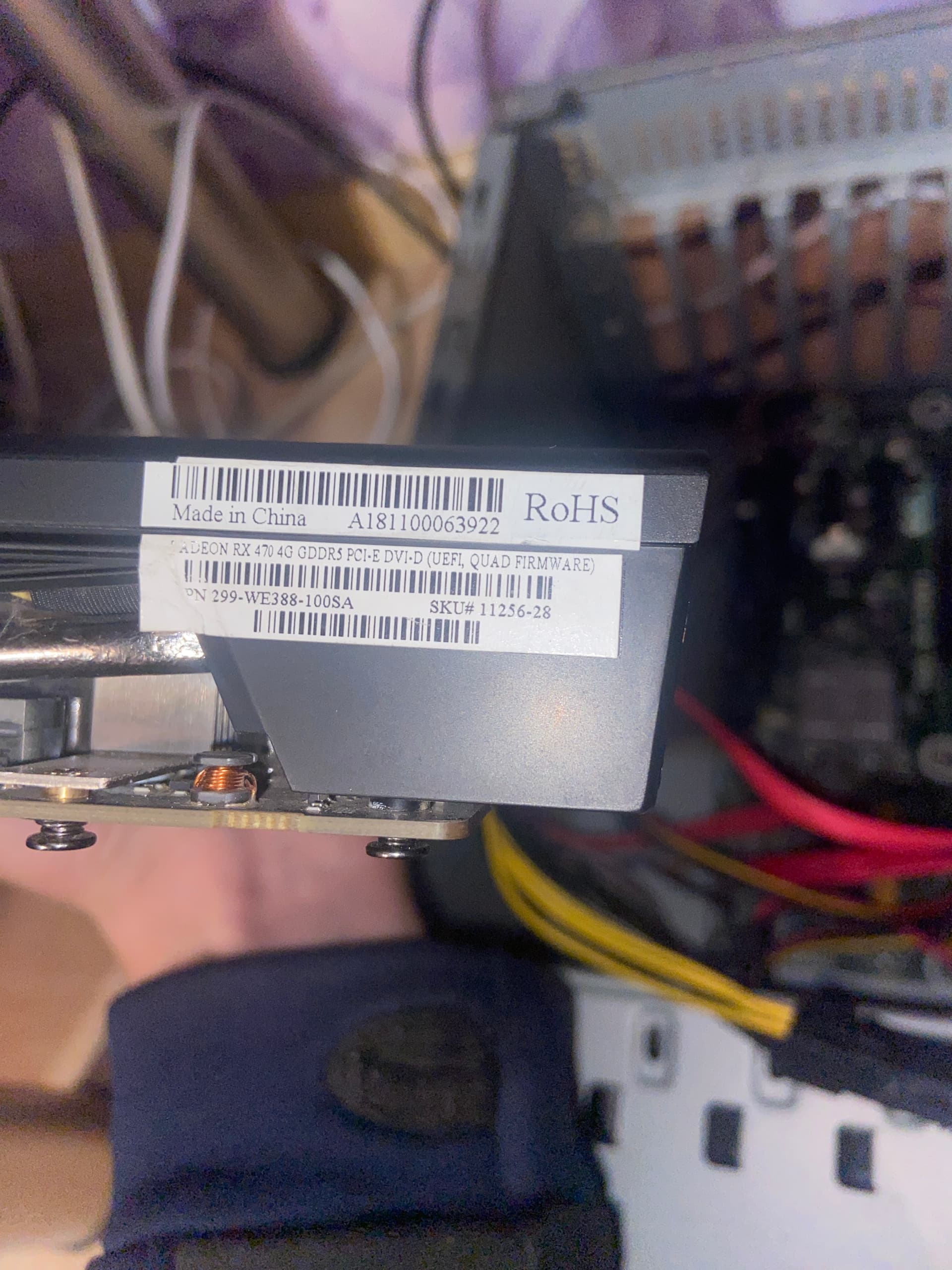

Первое что вам нужно, это брать биосы только для памяти хуникс. По факту можно зашить и не нитро+ и даже не сапфир, главное чтоб память производитель и количество совпадали… правда я года 4 уже не шил на рыксы, но раньше вроде так было. Откуда вы вообще взяли что это nitro или nitro+?
На видиокарте так било написано
Ну на этикетке этого не видно, да и вполне возможно охлад от другой карты )
Согласен но я ставил разний биос и ничего
Я ставил и от нитро и от нитро+ и ничего стала только одна прошивка от нитро+ которую я немного изменил по девайс айди и по скорости памяти но все равно ошибка осталась патчер тоже не помог
Пробуйте сами тайминги другие вшить.
Вариант 1
777000000000000022C39C00AC595A3D90550F12B84C8408004006007E0514206A8900A002003120100F292F94273116
Вариант 2
999000000000000022C39C00AC595A3D90550F123CCF530C004006007E0514206A8900A002003120100F292F94273116
Вариант 3
555000000000000022339D00AC51593980550F11AE8A8408004006006C0014206A8900A002003120140F262B88252F15
Вариант 4
777000000000000022339D00CE515A3D9055111230CB440900400600740114206A8900A002003120100F292F94273116
Вариант 5
777000000000000022339D00AC595A3D90550F1230CB440900600600740114206A8900A002003120150F292F94273116
Это все что нарыл под Hynix 4 Gb из старых баз времен майнинга эфира.
Гарантий не даю, дело было давно. Пробуйте, проверяйте.
