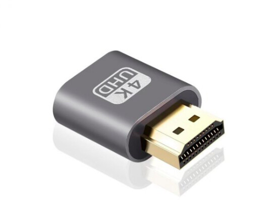

Эмулятор монитора попробуйте такой
Стоит копейки

А переходник HDMI на VGA не тоже самое?

Нет, не то же самое.

Дело в том что минус карта к которой моник либо эмулятор подключен!
А моник без переходника , эмулятора не подключается. HDMI к карте надо.
как минимум.

Любую) Ну вот есть у меня HD4350 - я бы её поставил на “вывод изображения”, а все RX5500 на майнинг.
