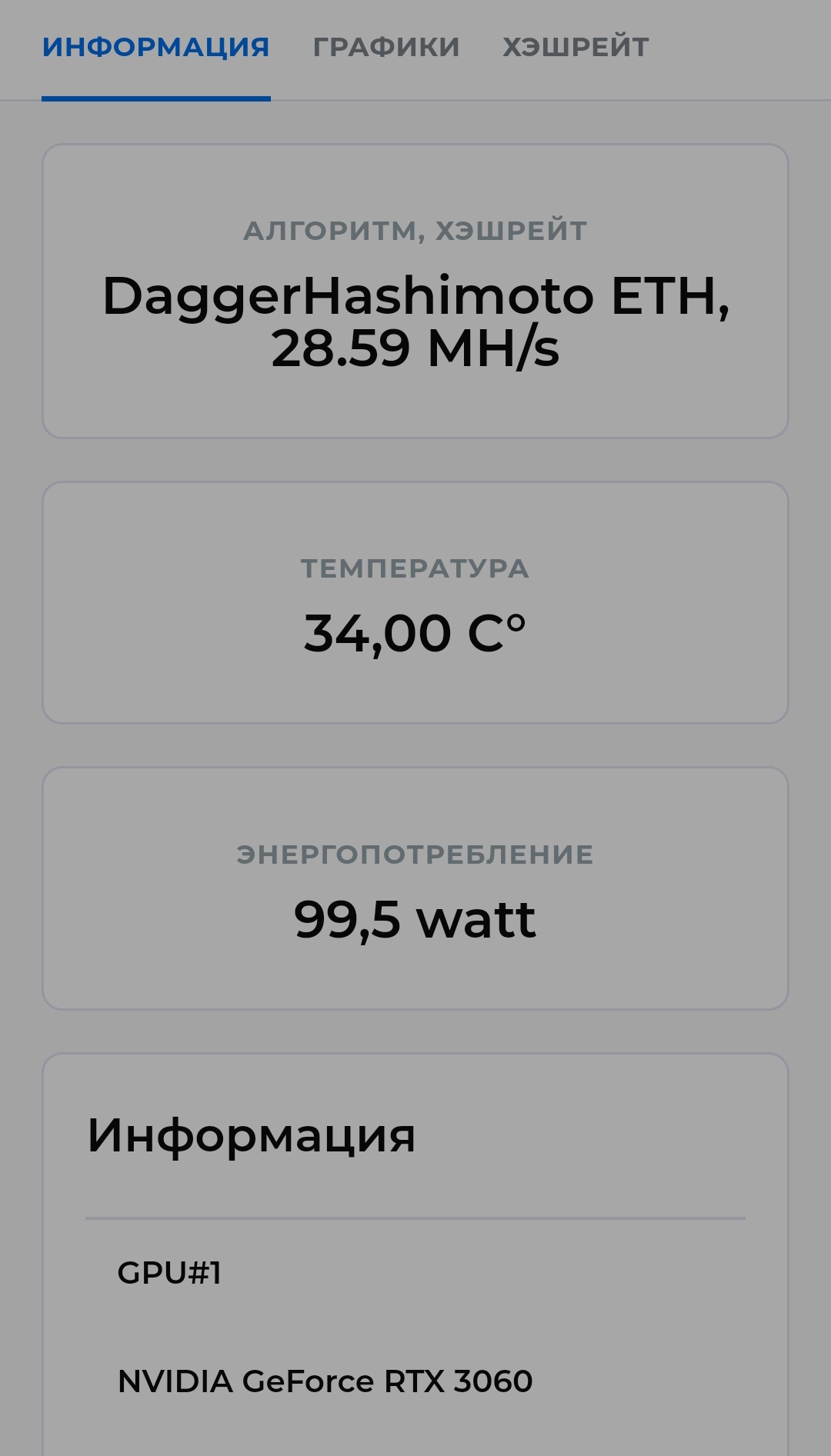

Здравствуйте помогите пожалуйста какие настройки для geforce rtx 3060
Здравствуйте Помогите пожалуйста

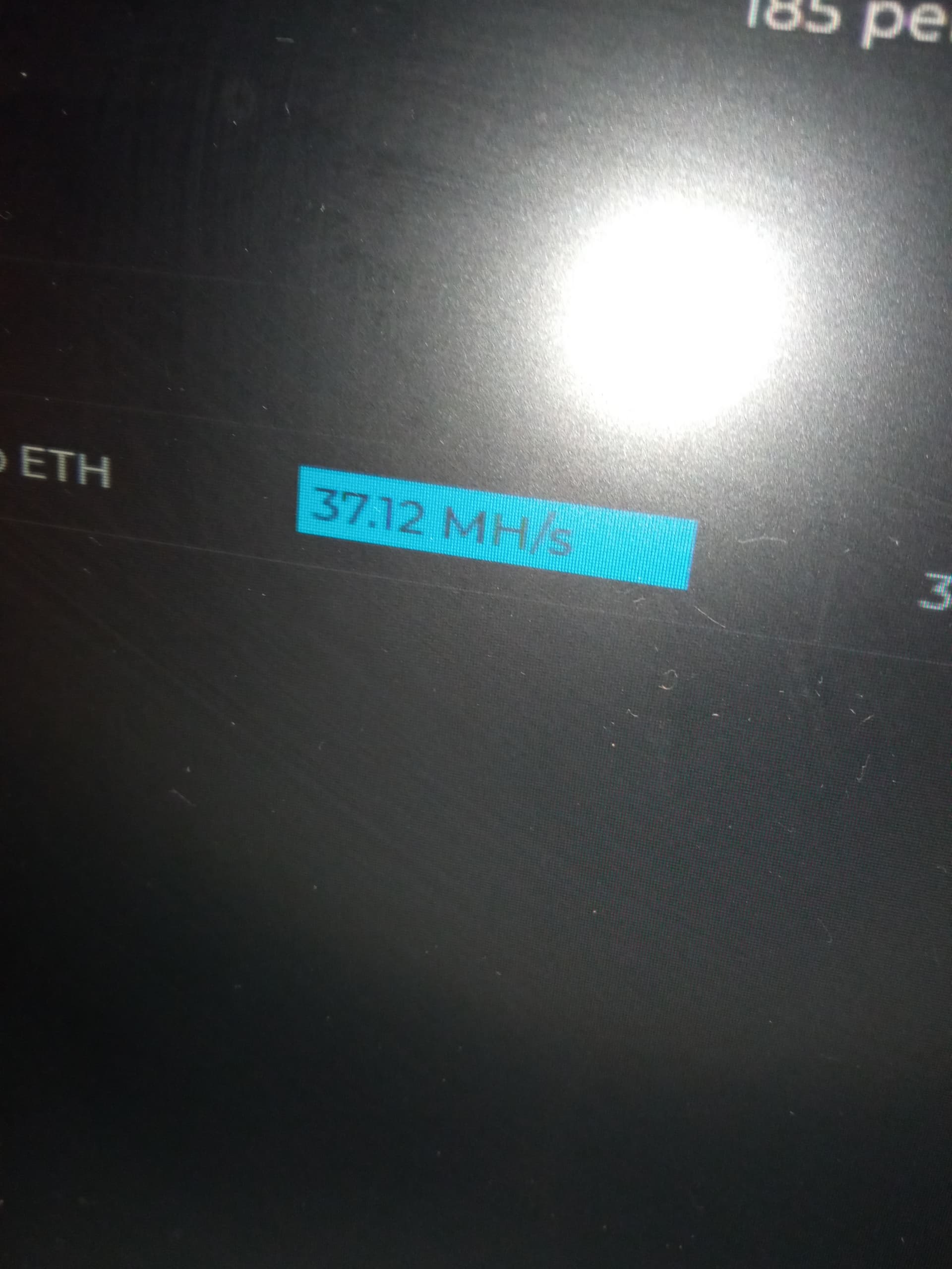

Aorus 3060
Самсунг
По ядру -400
По лимит 70
По памяти 1400
Винты auto
t-rex
36-37mh\s
сейчас меньше 36 показывает из-за открытого браузера
