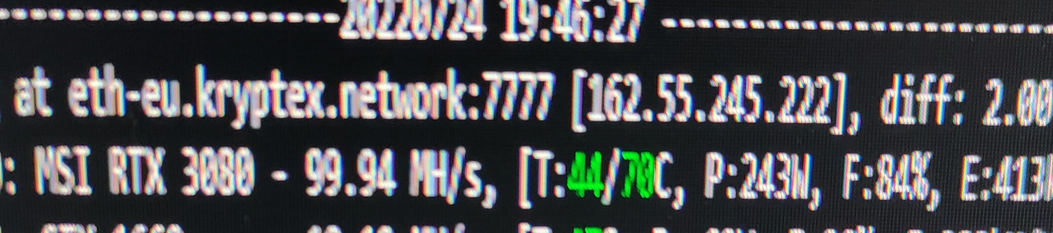

проклеил пока только чипы памяти,разница огромная.заказал еще таких прокладок,чтоб проклеить питальники.
На этой я приклеил одиссей2,только чипы памяти.

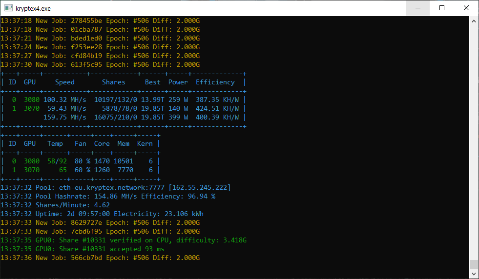

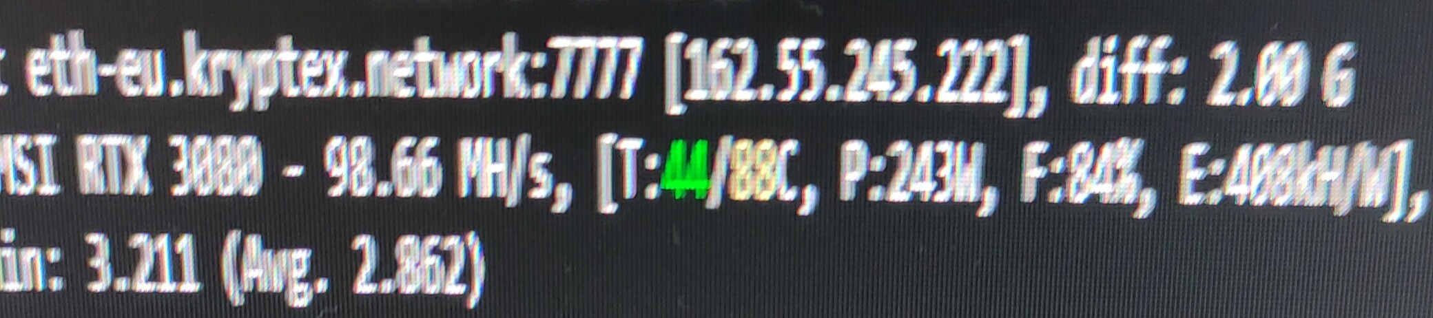

На второй 3080,одиссей простой,вот такие температуры
Со стоковыми прокладками,температура за 100 была,за окном 25 градусов,риг стоит на балконе.
Ну и как видите у гиги охлаждение говенное )
