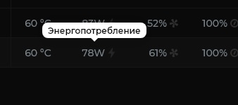

…не не норм для моей карты, 70 градусов, 114w, 29-30MH/s. Оставил как было на 31MH/s, 55градусов, 71w, 65 оборотов кульки
потребление постоянно меняется 77-79 .Это нормально?5656
у меня 31,71, почти 31,8 мх показывает. это после скрина от 16.86studio.
