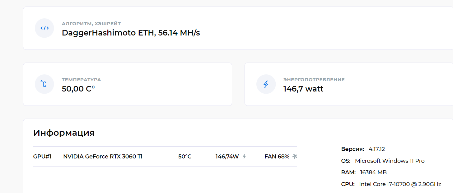

Всем привет ! карта 3060 ти . 2 решения за 5 часов на тирексе. Какие там 200+ в день непонятно мне? Что за вранье с доходностью, если одно решение 2 рубля
Опишите проблему чуть подробнее.
Алгоритм Хашимото ЕТН + Майнер Тирекс " за 5 часов работы 2 решения по 3 рубля. Вопрос: Где 200+ руб в день доходности что за бред? В окне майнера все зеленое ОК.

Поддержка показала такую картинку
То есть у вас что-то плавает доходность. И да, она ниже, чем, например, у меня на той же 3060Ti. У вас карта с LHR?

Без LHR/Переустановил вин/Понизил разгон.
все ОК зеленое

Путь решения выглядит примерно так:
  1. Видеокарта находит решение
  2. Майнер посылает решение на пул
  3. Пул проверяет и сохраняет решения
  4. Когда накопилось достаточно решений - они обмениваются на биткоины и исчезают.
Соответственно, количество решений, которое у вас отображается так и должно висеть около какого-то количества. Напрягаться можно когда они не обмениваются, но мы следим за этим.
Понял, спасибо большое! Подскажите пожалуйста настройки, не получается сделать энергопотребление меньше 148w.
Настройки провожу через утилиту гиги. В майнере ничего не прописываю. Вертушек на карте 3
