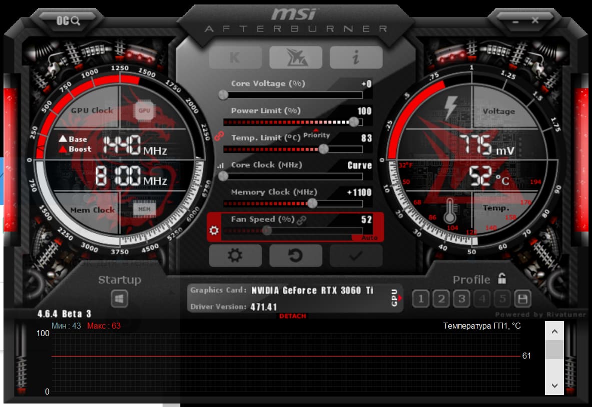

Проблема началась 3 дня назад, карта 3060ti lhr ( GIGABYTE GeForce RTX 3060 Ti GAMING OC PRO (LHR) ) память хуникс.
куплена 20.11.2021
до неё уже была точно такая же карта ( только с памятью самсунг )
после установки запустилась с разгоном cclock 1440 и mclock + 1100 и потребляла 130-145w
, и так проработала 2 месяца, а потом на пустом месте начала выдавать ошибку и перезапускать майнер. снизил до 1000 тоже перезапускает, и так уже дошёл до 900 и всё равно сбрасывает.
после перезапуска выставляет вот такие настройки
и потребление взлетает до 190-200w.

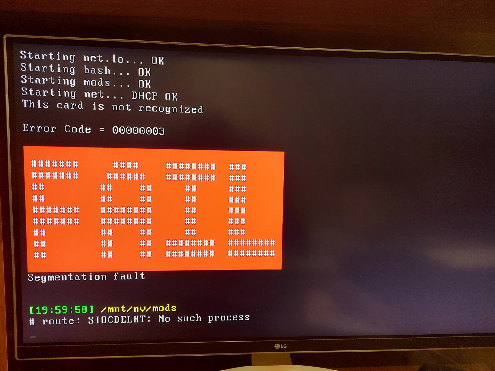

Проверить можно вот только не помню как программа называется она записывается на флешку и при запуске пк тестирует видеокарту. После смотришь лог программы и из этого делаешь выводы
MATS называется.
Ага эта программа. Даже если не понимаешь нечего то по результатам можно увидеть ошибки памяти.

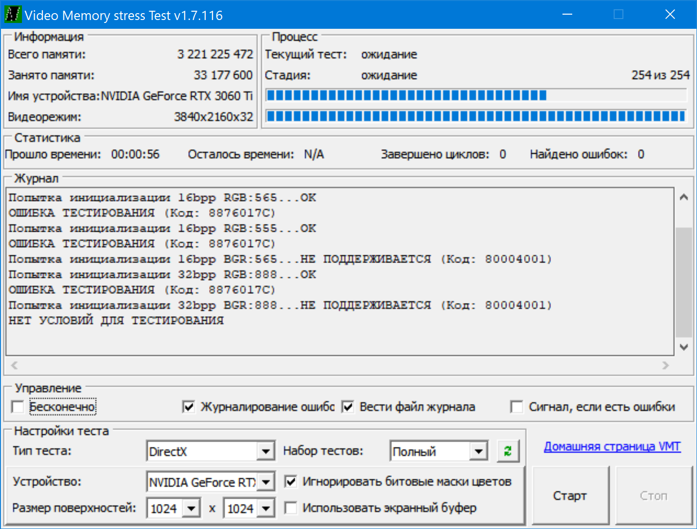

пока что проверил вот такой программой vmt.
вот что показала.

да вот не понятно как аргументировать всё это дело, сейчас ещё раз переустановил её в системик и изображение есть , а частота не держит, сейчас попробую проверить через Mats.
Через Mats не чего не получилось.
