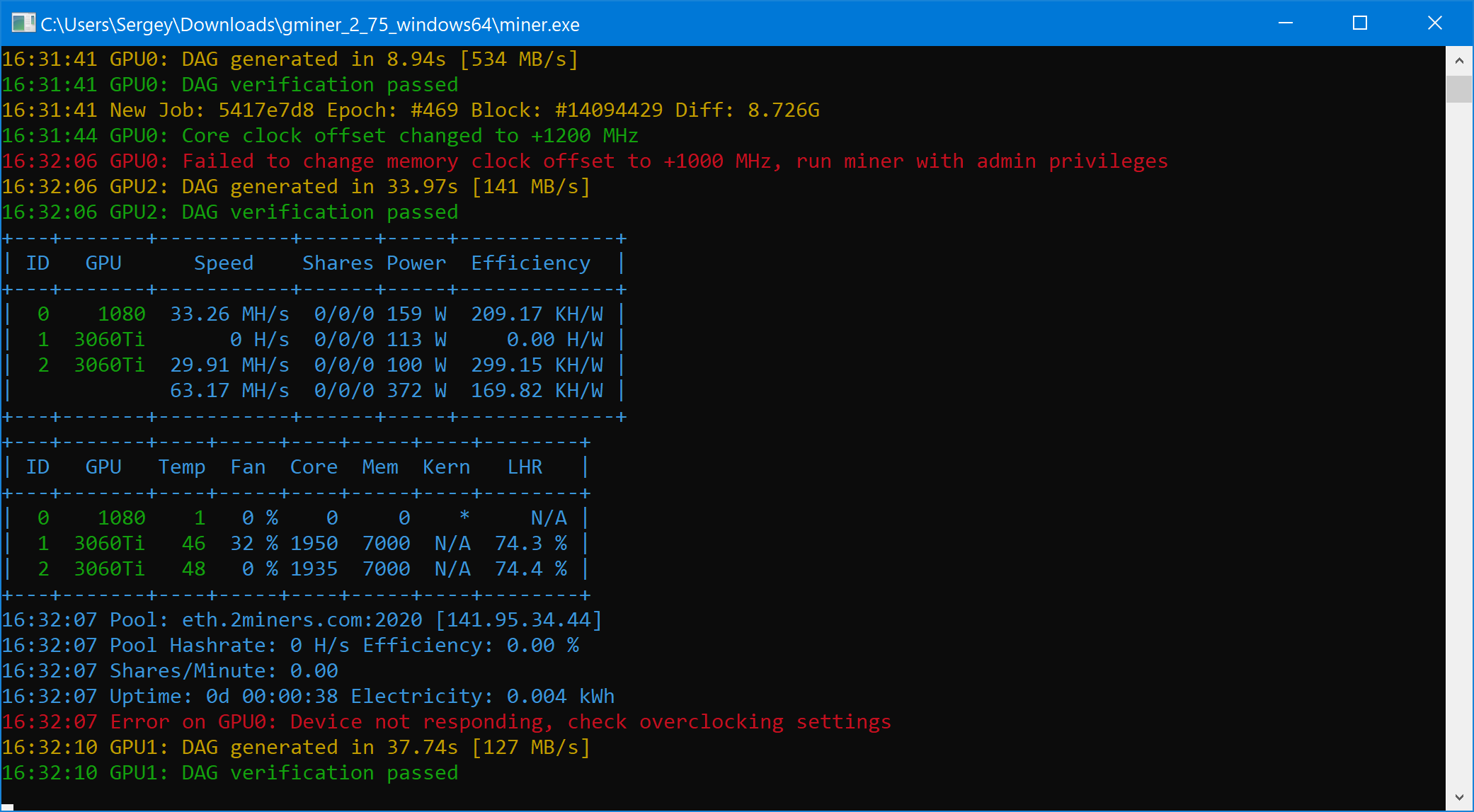

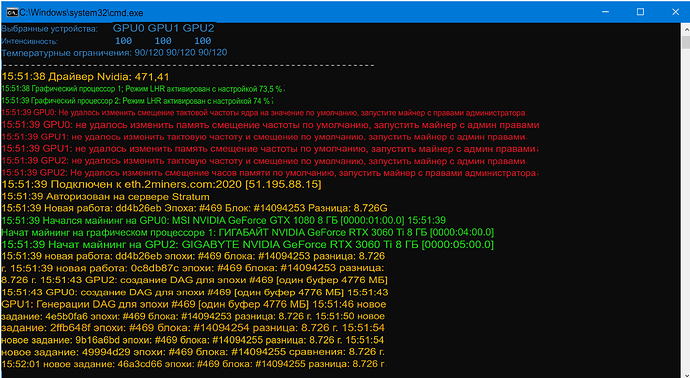

Пропишу, пока пускай работает так, я этим майнером не пользовался не когда, надо ещё найти как всё это прописать для 3 карт.
У меня моник подключен к встройке в процессоре интел 6600к

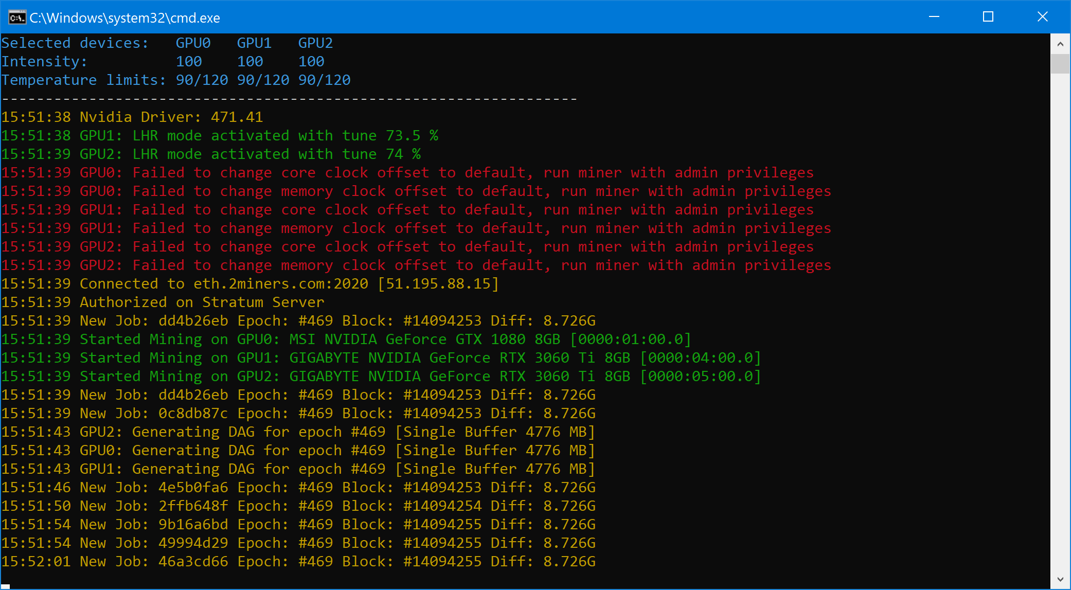

не получилось, выдаёт ошибку.
а когда пытаюсь запустить от имени администраторы выдают опять ошибку.

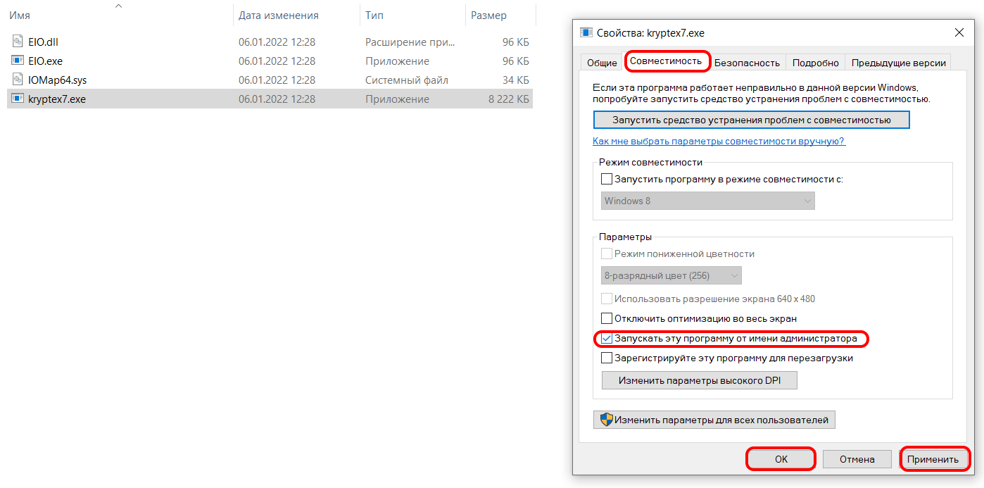

Нужно найти miner.exe, правой кнопкой мыши на нем → Свойства → Совместимость отметить параметр Запускать эту программу от имени администратора → Применить
Спасибо, запустилось, но теперь другая проблема))))

Запустите майнер с правами администратора, и запускайте батник с правами админа.
Спасибо, с этим разобрался, всё запускается, но пошли другие ошибки, что то не так прописываю видно.

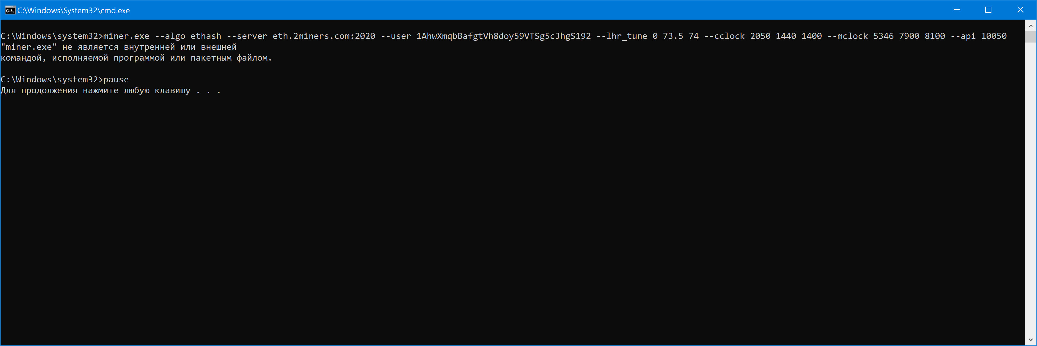

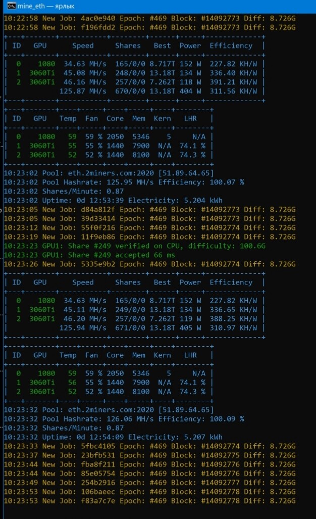

прописал так, 3 карты стоят --cclock 2050 1440 1400 --mclock 5346 8100 7900
Для 1080 пропишите 0 и разгоняйте афтербернером ее как раньше
–cclock 0 1440 1400 --mclock 0 8100 7900
Вы задаёте offset - увеличиваете частоту на указанный показатель!
Вы пытаетесь накинуть сверху 5346 mhz
Это невероятно много - 1500 максимум возьмёт
да хочется либо так либо так, а то не туда и не сюда получается.
так я же и на 3600 прописываю 8100
Для чипа пишите реальную частоту она зафиксируется, а для памяти на сколько увеличить частоту помяти (как в афтере например +1100 по памяти) только без плюса

для карт 3060Ti ставьте –cclock 1500 -mclock 1500
А вообще, раз такие проблемы с разгоном через майнер - пользуйтесь MSI afterburner, и будет счастье.
прописал сейчас сейчас 0 для 1080 , всё так же зависло, даже ошибку закринить не получилось.
такой вариант --cclock 2050 1440 1400 --mclock 340 900 1100 тоже показал синий экран.
