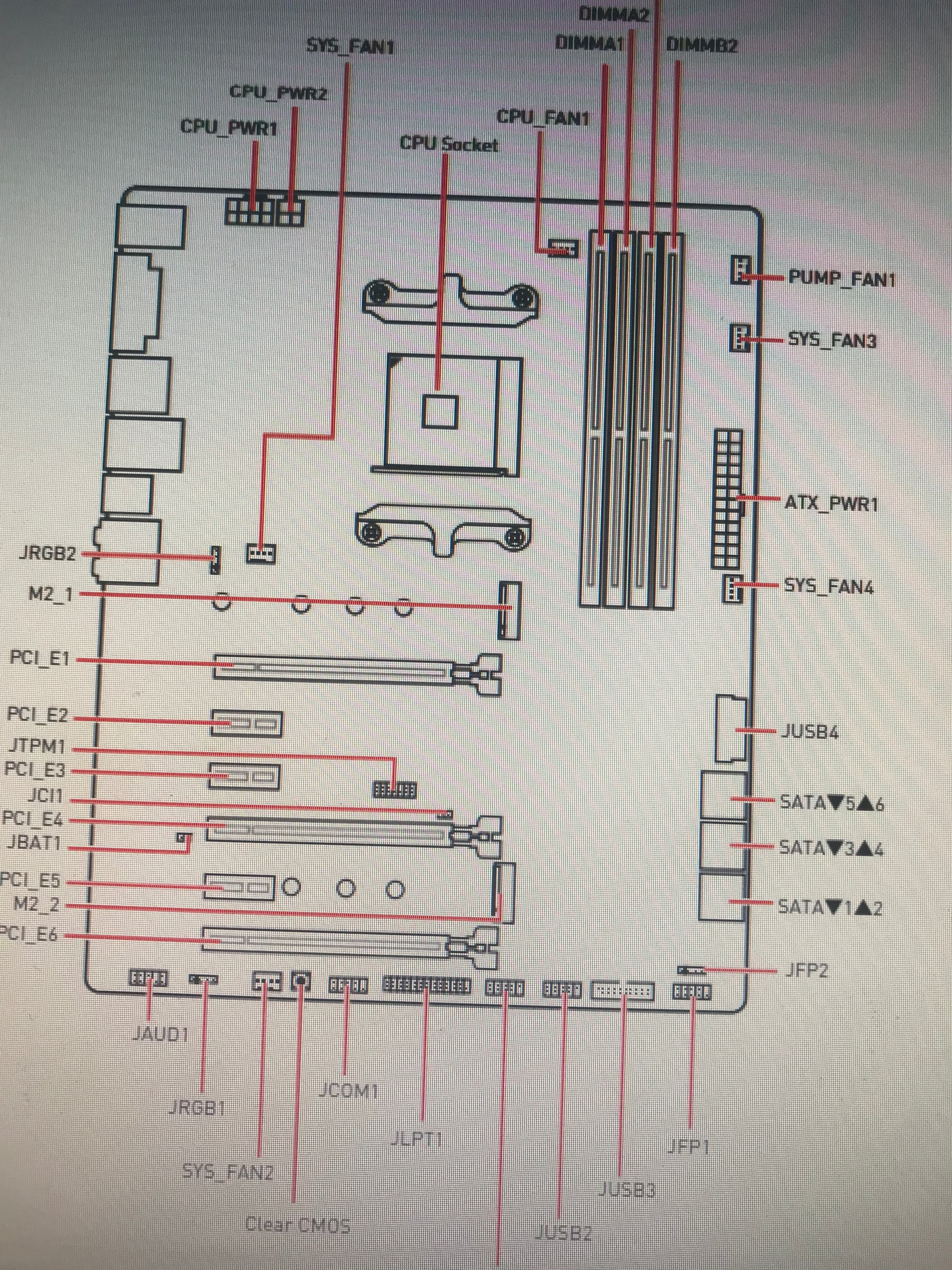

Короче говоря, проблема пятой карты в том, что нужно просто SSD диск поменять на простой жесткий. Тогда пятая карта встанет без проблем, сегодня нашел у нас в Екатеринбурге и ездил к одним деятелям, у них типа лаборатории, Тестят, проверяют, разгоняют , они рексы 570-580 меняют чипы памяти с 4 ГБ на 8 ГБ. Не проблема у них была такая же, получается правильно говорили, не в блоке питания. У них вообще на пять карт сейчас стоит один блок питания на 850 вт Голд, и все нормально) Я тоже им отдал две карты на переобувку, посмотрим что получится. Завтра куплю жоский диск накатаю винду уберу SSD и попробую запустить пятую карту.

Кстати, не знаю упоминалось ли - попробуйте SSD переставить на другой канал SATA
Не используйте SATA 1,2
Подключите диск к SATA 3, или SATA 4
Попробуйте отключить CSM mode (если есть) и включить Resizable Bar

У меня сейчас на SATA 1 и 2 подключены мышка и клавиатура-ну это на задней панели, где подключение наушников, это тоже может влиять?
Сейчас подключен SSD порт М2_2
Вы перепутали с USB
