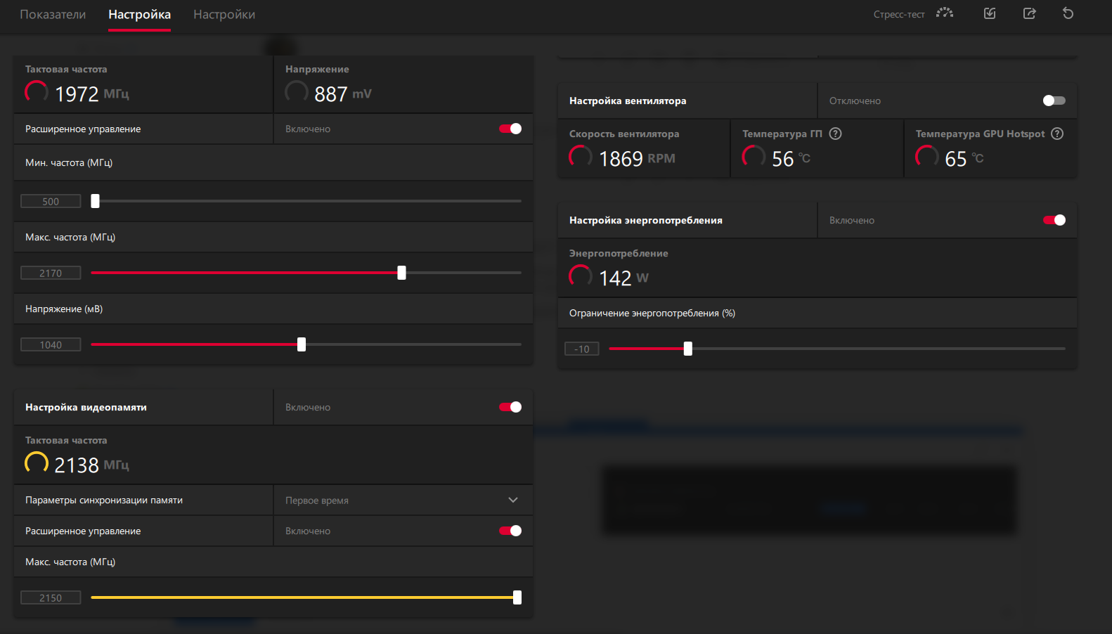

все карты разные, одна так разгоняется, другая вот так, не факт, что ваша может разогнаться до этих показателей.
Добавить ядро, память. Настроить энергопотребление.
через какое приложение это лучше сделать?
мне для 6ххх серии карт больше понравилось стандартное
amd software adrenalin edition ?
можешь свои настройки дать для старта?
частота ядра: 2250 МГц
напряжение ядра: 1034мв
память: 2100 МГц.
Ограничение энергопотребления: -10%
Это для 6900хт
можно начать с 2000 - ядро
1050мв - напряжение
2000 МГц - память
и добавлять по маленько пока не перестанет стабильно работать.

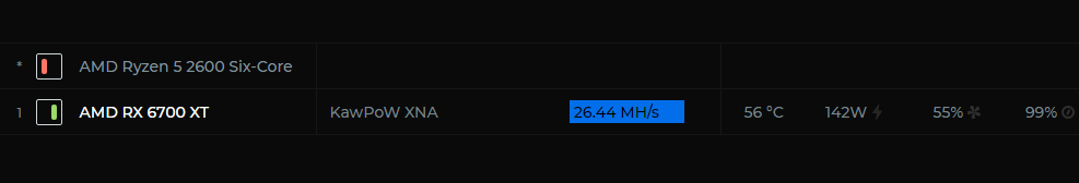

вот что получилось
отключил все крипты кроме одной и гмайнер
Да, это хороший результат, ± так и есть.
Я бы ограничение электропотребления поставил на 0, и напряжение ядра занизил в самый низ. А дальше варьируйте хешрейт/потребление частотой ядра максимальной.
Старайтесь добиться не просто наивысшего хешрейта, а наивысшего хешрейта при самом низком потреблении.
у меня на 6600хт и 6900хт если напряжение занижаю, слетает драйвер. поэтому убавляю энергопотребление…
Если слишком большая частота ядра - то конечно.
У себя на 6700 XT держу так:
Core clock 1400
Core voltage 889
Memory clock 2150
Дополнительно, если хочу снизить потребление, тогда уже подключаю PL, но очень редко. Чаще хватает напряжения.
Пока полёт нормальный, хеш стабильный, видюха не отрубается. Чипы самсунг.
