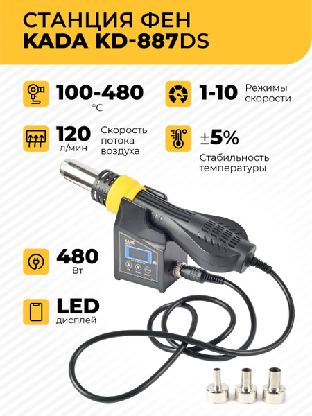

Так как грядет перепайка разъемов на МП, а паяльщик я никакой, да и одним только паяльником выпаивать разъемы, судя по видосам, то еще удовольствие, решил заказать простенькую паялку…
В отзывах пишут что вполне хорошее решение для домашнего пользования. Буду осваивать новый инструмент :slightly_smiling_face:

Выпаивать крупный много пиновый разъём то ещё дело. Я раскусываю пластмассу разъёма букарезами (аккуратно), и потом выпаиваю по одному пину простым паяльником. Потом (что бы сделать отверстия чистыми от припоя) беру деревянную зубочистку и (со стороны припоя паяльник а с другой зубочистка) нагреваю паяльником и пропихиваю зубочистку. Отверстие становится чистое и готово для установки нового разъёма. Ну это для крупных разъёмов (питающих), для мелких фен.
Да, зубочистка присутствовала в просмотренных видосах. Взял на вооружение.
Надеюсь при наличии фена, разъемы кромсать не потребуется при выпаивании.
Пробуйте, для всего нужен опыт. Просто на материнке монтаж ДВУХ сторонний и многослоевое исполнение платы, прогревая такую толщину можно плату перегреть и рядом комплектующие могут отпаяться. Пробуйте)))
Как говорится, глаза боятся, руки из жопы, но я не сдаюсь :grinning:
Молодец :+1: Глаза боятся, руки делают)
Да, фен вам будет вряд ли полезен. Он не особо равномерно греет. Обычно для выпайки используют плоские жала. Но вариант “выломать пластик” - самый лучший. Плата целее будет. Вместо зубочистки лучше использовать оплетку для выпайки типа Оплетка для удаления припоя 3мм, Оплетка для удаления припоя 3мм 1.5м/в боксе Rexant купить оптом и в розницу
Оплетку для удаления припоя тоже заказал
В принципе вместо оплетки можно применить зачищенный от оболочки медный многожильный провод.
