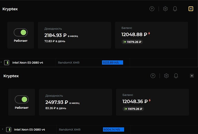

    Из странностей настройки памяти: Параметр Refresh Rate.
    Рефреш = 32767 дает -2нс в тесте аида, но в майнинге на камнях(в моем случае) -5000 хешей.
    С рефрешем 14000, без(значение по умолчанию 0) 19000.
    Результат по хешам ниже, получен при таких настройках памяти
    Тут наверное важно отметить, что память похоже не шитая китайцами - маркировка на чипах соответствует частоте 1866, все серийники разные, и все палки памяти из одной партии. 5 палок - конец 2014 года, 3 палки - начало 2015 года. Чипы самсунг.

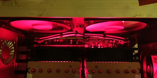

Не могу говорить за все материнские платы этой модели и ревизии 2.4, скажу только за свою: мой экземпляр первые пол года отработал 24/7 с двумя 2666в3 без доработок охлада ВРМ, и вообще без корпуса. При этом, радиаторы на цепях грелись как ад. Только с переходом на два 2696в3 появился охлад ВРМ и типа корпус, на который отводится часть тепла с цепей питания. На данный момент, около двух лет в нагрузке - полет нормальный. Но сюрпризы в виде расплавленных разъемов на косах питания камней, и расплавленных разъемов на МП были.
